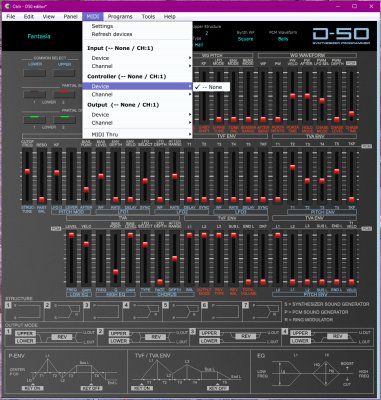

Ich hab heute mal den CTRLR-D-50 Editor in der Version 1.2 getestet.
Läuft prima - nur scheint es nicht möglich zu sein auch den Programmwechsel zu bewerkstelligen. Drücke ich am Synth ein neues Programm - geht der Editor nicht mit - und umgekehrt. Oder muss ich erst im MIDI-Menü einen 'Controller' definieren? Den ahtte ich übersprungen und nur Input und Output definiert.

Das Editieren mit dem CTRLR-Editor 1.2 geht mit dem Digitizer-Tablet ganz wunderbar. Aber ein Nachteil hat der Software-Editor gegenüber dem PG-1000: der PG-1000 kann bis zu 4 Partials zeitgleich steuern, während man mit der Software immer nur einen Partial anwählen und diesen verändern kann. Da wäre also noch zu klären ob der DT-01 ebenfalls die Option bietet alle 4 Partials gleichzeitig zu steuern.
