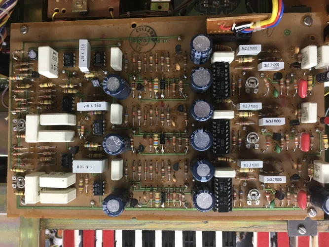

Das ist übrigens die Platine in der Farfisa 110.
Ich habe irgendwo noch eine WERSI-Voice Platine herumfliegen (vor Jahren bei ebay ergattert), aber mangels Zeit und Schaltplan nie in ein Gehäuse mit entsprechender Peripherie, wie Drucktaster, Schieberegler, Netzteil verbaut.
Dein Foto erinnert sehr an diese Platine (wegen der 3 BBD-Chips und der zahlreichen Trimmpotis).
M.i.a.u.: VEB Synthesewerk
  • #42
[...] Dein Foto erinnert sehr an diese Platine (wegen der 3 BBD-Chips und der zahlreichen Trimmpotis).
Die TDA 1022 waren damals sehr verbreitet -- der Dynacord TAM-19/21 verwendet sie, das EC-280 ebenso wie der SRS-56, der Böhm Phasing Rotor und m. W. n. auch der PerWersi-Voice.
