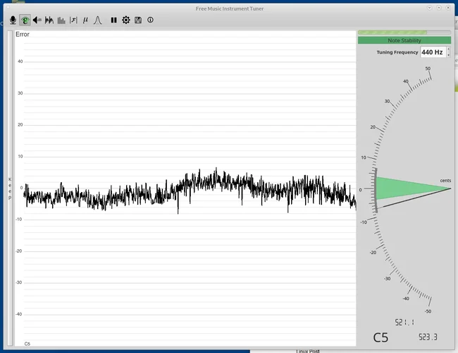

Ich habe mich jetzt weiter mit dem meinem Effekt beschäftigt und versucht die Modulation des J.H. Chorus nachzuempfinden. Als ich dann die Oszillatoren nochmal gestimmt habe ist mir aufgefallen, as der Befaco Even VCO ziemlich schief läuft, 40 Cents Fehler pro Oktave. Da hat
es klingt verstimmt
ein gutes Ohr. Ich weis halt nicht was ich tue ;-) Wollte mir das Problem heute nochmal genauer ansehen, tja und nun sowas:
Da ist irgendwas mal so richtig kaputt in dem Teil. Bei meinem zweiten VCO ist die Linie schön glatt, aber hier
  • #118
