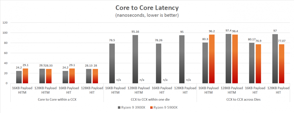

Die neuen Zen 3 sollen wohl 20% höhere ipc haben und auch die intercore latency soll gesenkt worden sein.
AMD hat halt die Nase vorn hinsichtlich Kernanzahl. Sofern die Anwendungen das ausnutzt, zieht AMD vorbei. Jetzt kommt quasi noch die nächste Generation, die nochmals besser ist. Gibt jedoch keine Tests dazu. Allerdings wird das Rad nicht neu erfunden, sondern nur optimiert. Vor dem Ryzen 3950X gab es z.B. nur maximal acht Kerne auf der Plattform von AMD. Das war ein gigantischer Sprung. Jetzt bleibt es bei den 16 Kernen beim 5950X, aber die Leistung pro Takt wird etwas verbessert.
Zwei Displays sind mit quasi jeder Karte möglich. Die ich verlinkte habe hatte den einfachen Anspruch zwei Ausgänge zu haben, die beide auch 4k bei 60Hz ausgeben können, was derzeit eigentlich der maximale Standard ist (gibt grundsätzlich auch 4k und 120Hz...). Und die hätte ja HDMI und DP, sodass du einwandfrei zwei Monitore anschließen kannst (ggf. halt mit einem Adapter). Denk dran, dass das Mainboard nur tote Ausgänge hat, wenn du einen 3950X verwendest. Die funktionieren nur in Verbindung mit einer CPU, die auch eine Grafikeinheit hat.
Kannst auch jede andere Karte rein stecken, aber dafür ist es zu schwammig formuliert, was du genau willst. Für zwei Monitore ist sie weiterhin genau richtig.
Mich selbst überzeugt keine PCIe 4.0 SSD. Hätte ich im Alltag irgendeinen praxisnahen Vorteil gegenüber einer PCIe 3.0 SSD, würde ich sofort eine bestellen. Gibt halt nen fetten Wert bei sequentiellen Werten und in Benchmarks. Für mich ist jedoch wichtig, wie schnell sich meine Programme öffnen oder ein Ableton-Projekt am Start ist. Hier gibt es leider keinen Vorteil. Da kauf ich mir lieber die doppelte Kapazität, aber nur PCIe 3.0. Den Mehrspeicher kann ich wenigstens nutzen :D
M.i.a.u.: Joergsen
8 Kern Ryzen reicht locker, auch für die Charts. Falls mehr sein muss, nimm halt den 12er (3900x) oder warte auf die neuen.
lass dich von dem gelesenen Knistern und der Auslastung oder dem Buffer nicht beeindrucken. Das ist höchstens messbar und fällt so überhaupt gar nicht in den normalen Regelbetrieb. Fahre selbst einen Ryzen 3900x und da gibt es überhaupt kein einziges Problem mit irgendwas. Die CPUs sind super ?
hab vielleicht ein zwei Ohren auf die Kühlung, das Netzteil, die Lüfter, die Grafikkarte (passiv?) und das es vielleicht ein insgesamt sehr leises System wird. Mich nervt alles tierisch, was ich im Studio höre, das nicht aus meinen Monitoren kommt. Ansonsten frag einfach, wenn’s spezieller werden soll. Hier gibt’s genug Rechner affine Menschen..
Interessant! Hast du dazu irgendwelche Quellen?
Die Zen 2 Latenzen wurden nur in Reddit diskutiert, haben aber sonst recht wenig Beachtung bekommen, leider.
Über die Intercore Latencies steht da nichts. :(

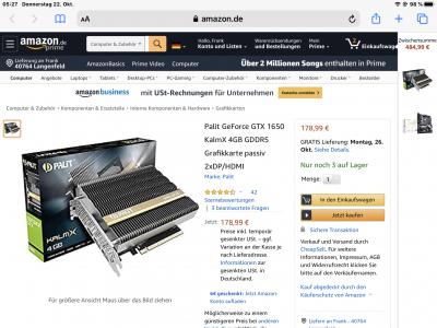

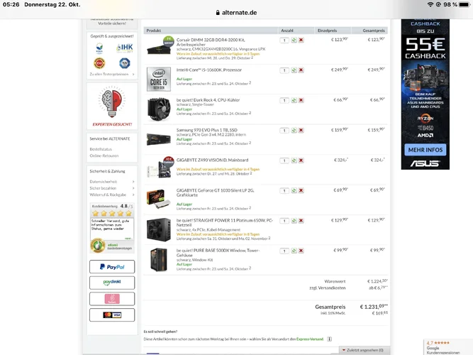

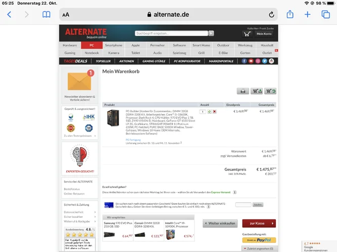

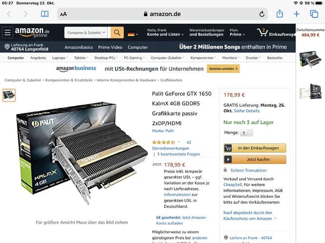

Das würde ich mir aktuell kaufen. Den i5 kann man gegen einen i7 oder i9 tauschen wenn die Preise gefallen sind. Wenn du kein Thunderbolt brauchst, geht natürlich auch ein günstigeres Board. Das Thunderbolt Mainboard ist zwar etwas teurer, dafür bekommst du aber schon für ca. 250 Euro (gebraucht) eine Soundkarte mit ultra geringer Latenz wie z.B. ein Focusrite Clarett4pre.
Entweder fertig zusammengebaut incl. Windows installation oder wenn du selber bauen willst auch etwas günstiger.

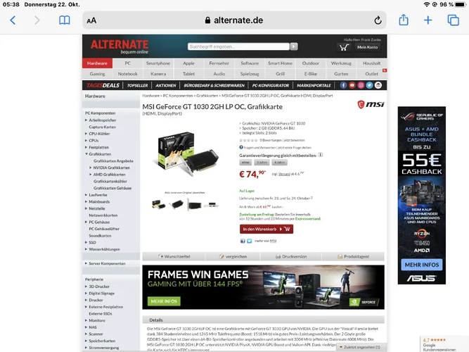

Ok, hab grade gelesen das du 2 Monitore anschliessen willst. Dann wären diese Karten besser:

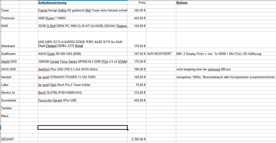

Habe mir gestern als erste Komponente für den neuen Rechner den Ryzen 7-5800x zugelegt. Ich hoffe das dies eine gute Entscheidung war. Aber wenn ich so lese scheiNt dem absolut so zu sein ;)
Ich habe mir nun auch mal eine Liste zusammengestellt mit sämtlichen Komponenten und Preisen. Sagt mir doch mal was ihr davon haltet.
Bei den Angaben handelt es sich zwar eher um Richtwerte aber so ziemlich genau in diese Richtung soll es, denk ich, gehen.

Was möchtest du denn mit dem R echner machen?

Das mit der instabilität bei niedrigen Latenzen, liegt darin begründet, dass zwar innerhalb eines Clusters die einzelnen
Cores niedrige Intercore Latencies haben, diese Latenzen aber von Cluster zu Cluster höher sind.
Ist mit Ryzen 3000 besser geworden und merke ich nur bei wirklich sehr niedrigen Latenzen ab 64er Buffersize oder weniger.
Diese Auslastungsdifferenz wird wohl an Optimierungen zugunsten Intel liegen, die wohl uach durch das insgesamte Mehr an
Leistung ausgeglichen werden kann.
Das ist auch alles andere als Marketing-Blabla, sondern wurde intensiv in Redditgruppen diskutiert.
