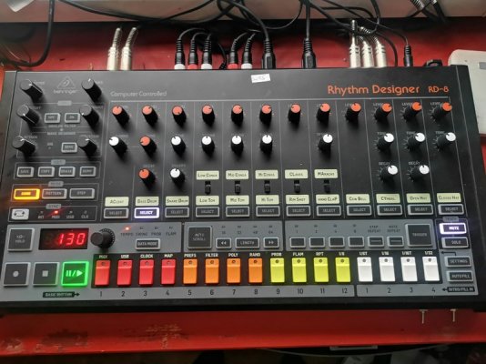

Ich habe mich dazu entschieden nun doch einen RD-8 Modding thread zu starten.
Im normalen RD-8 thread wird das Thema sicher untergehen.
Es wird allerdings dieses mal nicht so ausführlich werden ich habe nämlich keine Fotos der Mods gemacht.
Bitte schaut dazu auf @Maffez Seite vorbei diese habe ich unten verlinkt.
Ich möchte dazu ermuntern das, solltet ihr eure RD-8 ebenfalls Modden, ihr diesen thread weiter führt das wäre echt Klasse.
Also Bilder ,Soundfiles, Ideen alles Herzlich willkommen .
Übrigens können einige Mods (BD Decay, Env Pitch) an der Rückseite der Platine gemacht werden aber auch auf der Frontseite ist ordentlich platz da die abstände von Bauteil zu Bauteil sehr großzügig sind .

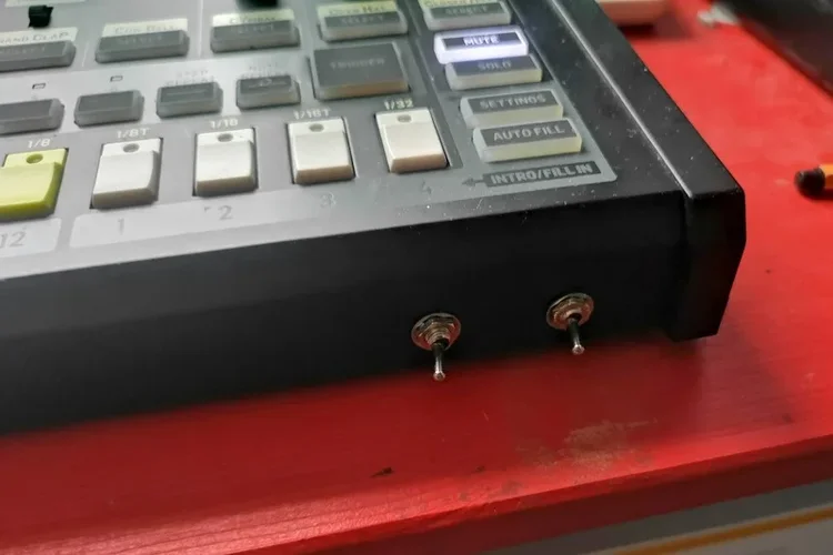

Nach dem ich Bd EnvPitch und BD decay verbaut hatte wollte ich gern noch die Hihats etwas Verschmutzen.
Angregt durch den "more guts to hats" mod für die RD-6 habe ich @Maffez angeschrieben und er hatte sofort eine Idee wie man das an der RD-8 umsetzen könnte.
Dieser Mod ist noch nicht in @Maffez Modding Guide enthalten.
10k + Schalter über C223 CH
10k + Schalter über C226 OH
Gesagt getan für sehr gut befunden !!!!
Nun habe ich einen zweiten Satz hihats an meiner RD 8 ,aber auch die Kombination mit nur einen Aktivierten Schalter klingt nicht schlecht.

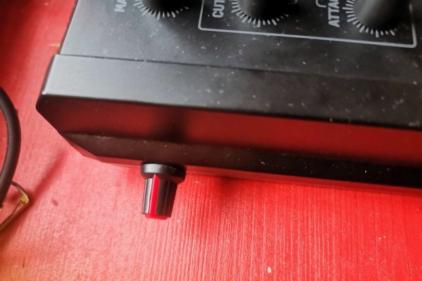

Zuerst BD Env Pitch. Beim vergleich mit Tr 808 samples viel mir auf das das BD der RD-8 etwas weicher klingt. Mit diesem Mod lässt sich das BD etwas härter machen und in Verbindung mit Tune und Deacy 99,9% zu meinen 808 samples abstimmen.
Bei ca. 90-95% aufgedrehtem Regler ist der BD Sound zu meinen Tr 808 samples
Deckungsgleich.
Bei es 100% der Regler Stellung geht es dann Richtung 909.
Env Pitch Regler wird von 0 langsam auf 100% gedreht.

"More guts to 808 hats" Schalter :
Bassdrum Envpitch Mod :
