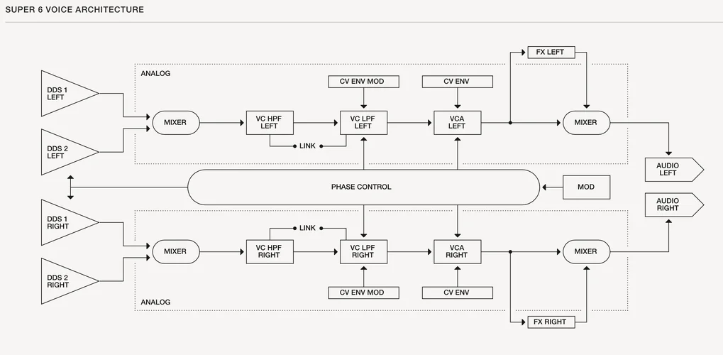

Beim UDO ist nicht mal das Manual raus. Da habe ich den Workshop und die Bedieneroberflaeche als Anleitung ausgesucht. Es werden immer mehr Informationen folgen und dann kann man nachbessern.
Ok, ich fange mal an mich selbst zu zitieren. Der UDO Super-6 ist ein Synth, der einfach mein Interesse weckt. Die Demos sind eher durchwachsen und ich frage mich, ob sich die Anschaffung überhaupt lohnt. Aber wir sind hier nicht im Super-6 Thread sondern beim Prophet-12 und nun, wo mehr Informationen ueber die binaurale Funktionsweise vorliegen, habe ich mich an meinen P12 gesetzt.
Hier ist, was was UDO ueber ihren Synth aussagen:
Ein einzelner LFO fuer all Stimmen wirkt auf die Phase, VCF, und VCA wobei der Chorus fuer jeden Kanal unabhängig wirkt. Und hier ist ein Beispiel, wenn man diese Sachen auf dem Prophet-12 projiziert.
Ich glaube, ich bin ganz gut dran. Sicher kann man die Intensität fuer die Parameter noch aendern (vielleicht zuviel Filter Modulation hier), so wie es jedem einzelnen gefällt. Ich bin auch aus der Statik mit dem LFO raus!
