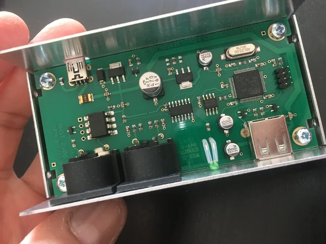

Ich hab mal eine Frage, weiß jetzt nicht ob ich das unter Lötkunst oder hier posten soll:
Wäre es denkbar den OT zu USB-Midifizieren wenn man aus dem Kenton USB-Midi Host die Platine ausbaut bei OT einbaut und dann die Stecker intern einfach mit nem Kabel verlöten würde?
Also vom Midi Out des Kenton an den Midi in des OT und vice versa. Dann ein kleiner Spalt für den USB-A Stecker ins Gehäuse und alles wieder zumachen. Dann wäre das Teil fest drin und man könnte den OT per USB Midi nutzen.
Hoffe hab verständlich ausgedrückt was ich meine :D
Geht das?
  • #521
bestimmt geht das .. aber ich hab weder in das Kenton Ding noch den OT reingeguckt ums sagen zu können ob der Platz reicht
  • #522
Also die Platine ist sehr klein. Die kriegt man sicher unter.
Naja muss mal in den OT schauen und hoff das ich beim aufmachen keine versteckten Sollbruchstellen erwische ^^
