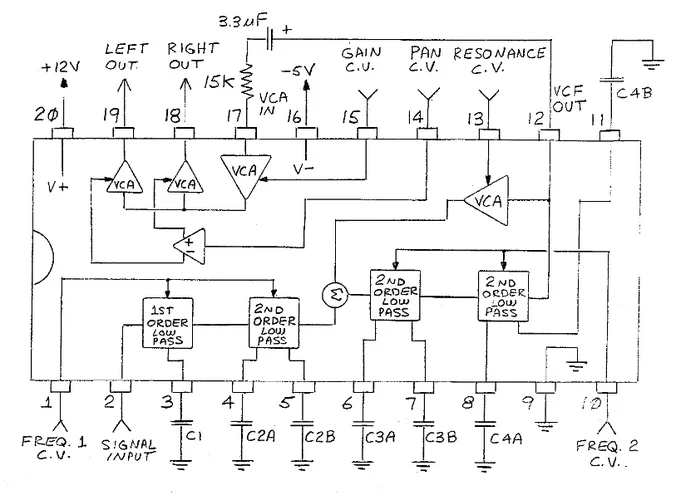

Welche Filter waren eigentlich im Wave verbaut?
CEM 3387 VCF / VCA (24 db Tiefpass- & 12 db Hochpassfilter mit Panning)
So sieht der Chip im Blockschaltbild aus:
Der Laie staunt und der Fachmann wundert sich: Wie haben die Waldorfs da einen HPF hinbekommen? Gute Frage. Irgendwelche Phasen-Inversion-Tricks. Auch egal. Es funktioniert und es klingt sehr gut. Was will man mehr?
Wie man sieht hat der einen aus zwei 2-Pole bestehenden Tiefpass mit Resonance. Davon unabhängig noch einen 3-Pole Tiefpass mit eigenen CV Eingang. Signale gehen (wie beim WAVE auch verschaltet) erst durch den Hochpass und dann direkt in den Tiefpass. Da man die Filterausgänge nicht getrennt als Pin findet, muss der Trick mit den Pins für die Kondensatoren was zu tun haben, da ich sonst keine Möglichkeit sehe, was zu machen.

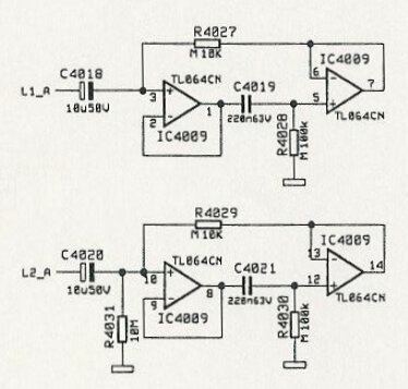

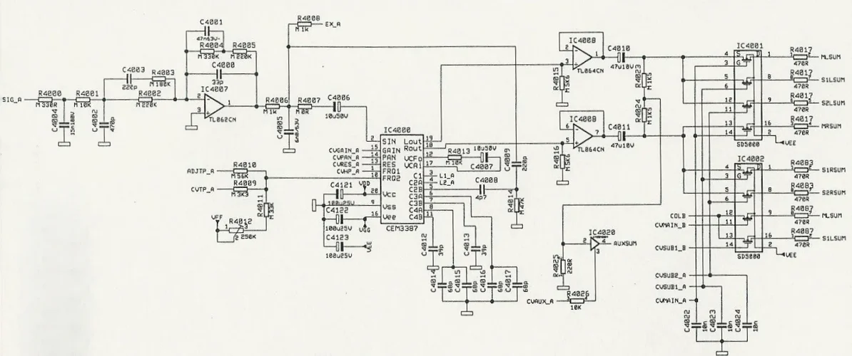

So sieht es im Schaltplan vom Waldorf WAVE aus:
Edit: das mit dem Waldorf WAVE explizit erwähnt - hier ging es gerade um das Filter im WAVE
Ein Forumsmitglied hat mir nach Studium des Schaltplans was dazu sagen können:
Da fehlt unten das Wichtige: Die eigentlich für simple Kondensatoren gegen Masse vorgesehenen C1 und C2A Pins des CEM 3387 werden anders beschaltet. And denen hängt eine Schaltung, die einen „invertierten Kondensator“ bildet. Ist auf dem Schaltplan etwas weiter unten abgebildet. Vgl. Anschlusskürzel L_1_A und L_2_A. Damit werden die ersten beiden Pole der drei nicht resonanzfähigen Tiefpässe zu Hochpassfiltern.

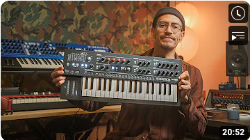

Rick Tinez hat offenbar auch einen 3rd Wave, wie man hier deutlich sehen kann (in seinem Video zum Minifreak). Bin gespannt, was er so damit anstellt ...
Als großer "Syntheast" ist er meiner Ansicht nach noch nicht in Erscheinung getreten. Er macht halt House Music mit den üblichen Orgel/Soul etc. Schnipseln, also in erster Linie Sample basiert. Ich meine, dass der 3rd Wave da schon seit mind. 2 Monaten im Hintergrund zu sehen ist.
