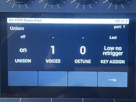

Legato gibt es wie bei den anderen Synths die ich so haben natürlich nur im monophonen Modus (denn wie soll ein polyphones Instrument wissen, ob die nächste gespielte Taste ein Legato von einer anderen gespielten Stimme oder eine zusätzliche sein soll). Den erreicht man per Taste UNISON unter dem Display jederzeit. Einfach Stimmenanzahl auf 1 einstellen. Detune macht dann natürlich keinen Sinn mehr. Und dort gibt es die Legato Einstellung. Dort kann man dann auch, was ich sehr begrüße, die monophone Notenpriorität einstellen (Last-, Low-, High-Note). Dieses Parameter wird KEY ASSIGN dort genannt. Diese Einstellungen sind per Patch.
Das mit der Notenpriorität regelt einfach, wele von mehreren gleichzeitig gespielten Noten im monophonen Modus nun erklingen soll. Der Minimoog hatte die tiefste gespielt. Der Odyssey hingegen die höchste. Und neuere Synths und leider auch einige hoch gelobte Minimoog Versionen auf dem iPad (von Moog selber!) sind immer auf Last-Note. Wenn man Triller spielt, ist das was ganz anderes.
Die neuste Firmnware-Version 1.2 ,hat übrigens einen gelegentlich hörbaren Fehler der Legatofunktion beseitigt.
Das habe ich noch nicht gesehen - werde ich morgen man nachschauen. Verstehe allerdings nicht, warum das nur bei Unison mit nur einer Stimme greifen sollte. Das es im Polymodus nicht viel Sinn hat, ist klar. ;-)
Ah, dann werde ich auch mal updaten. Dachte, 1.0 sei noch die aktuelle.

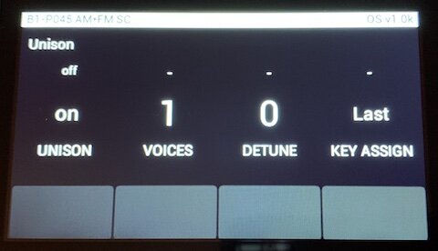

Heute konnte ich mir noch mal etwas Zeit zum Testen nehmen:
In der v1.0 ist das definitiv nicht an der Stelle - oder ich bin blind:
könntest Du mir noch mal genau sagen, mit welchen Schritten Du die Einstellung erreichst?
Ohne Legato klingt ein simpler "Flute"-Patch eher langweilig:
Anhang anzeigen SimpleFluteMono.mp3
Zudem hört man im Unison-Modus beim Legatospiel regelmäßig ein deutliches Knacken, das im polyphonen Modus natürlich nicht auftritt:
Anhang anzeigen SimpleFlutePoly.mp3
Ist das der Bug, den Du meintest, und der in der 1.2 gefixt wurde?

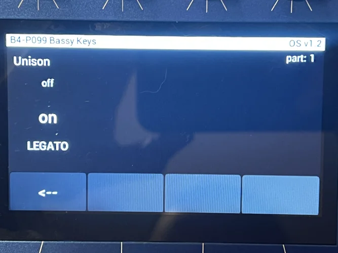

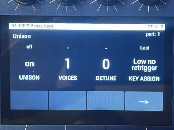

So sieht das bei version 1.1b und bei 1.2 nicht aus. Da gibt es unten recht einen Pfeil nach rechts zur zweiten Seite. Da wird man dann fündig. Also bitte updaten! Da wurde viel verbessert!
