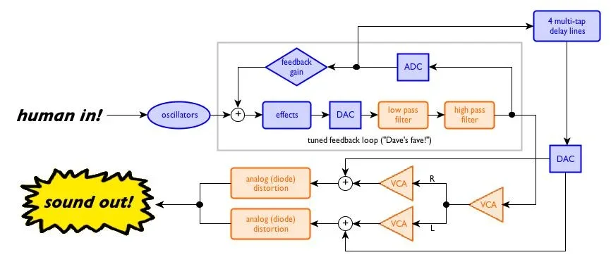

Wollte nur wissen, welches externe Stereo-Reverb gut mit dem 3rd Wave bzw. mit Wavetablesounds harmoniert. Ich würde ja (wie beim M) einfach wieder einen NTS-1 dahinterhängen, wenn die Kiste nicht so fragil wäre (mir ist inzwischen schon beim zweiten ein Audiostecker von der Platine gebrochen).
  • #1.453
Ich habe noch nicht soviel ueber externe Effekte beim 3rd Wave nachgedacht, aber der interne Chorus macht nicht mehr als zwei Oszillatoren detuned. Beim reindrehen wird das Signal einfach nur verramscht und rueckt nach hinten. Ich glaube ein dimensional chorus wuerde hier besser reinpassen.
Von den Hallen war ich am Anfang auch nicht so ueberzeugt, aber nachdem ich mich damit mehr beschaeftigt habe, finde ich den Spring Hall mit langer Hallzeit und weniger Cutoff schon recht angenehm. Der ist offener als die Chamber, obwohl die mehr in Lexicon Richtung geht, was mir normalerweise mehr zusagt.
Aber dieses Sache ist ja sehr subjectiv. Fuer mich ist ein PPG die Gitarre eines Keyboarders: d.h. er kann diese lang ausklingenden Accorde sehr gut (z.B. Relax von FGTH). Hierfuer funktionieren die internen Halle eigentlich ganz gut. Nicht die Creme de la Creme, aber immerhin gut genug fuer jedes Demo.
Die anderen Sounds sind die spikigen, zupfigen Sounds, als ob man eine Saite der Gitarre asnpielt. Da sind meist Chorus oder Delay mehr angesagt. Auch dort braucht man den Wellenuebergang nicht so zu glaetten, weil es doch relativ schnell durchs Wavetable geht.
Aber ich glaube kaum, dass ein warmer Chorus Dir viel Vorteil ueber zwei Osc gibt, die du verstimmst. Man muss dazu anmerken, dass der 3rd Wave das Mixen ja anders macht, als beim PPG, daher auch die volle Mischstufe. Der Sound eines einzelnen Oscillators kommt dann schon mehr direkt rueber und koennte unter Umstaenden durch einen warmen Chorus aufgewertet werden.
Ja, das sehe ich auch so.
Welchen meinst du mit "Spring"? Soweit ich weiß, gibt es Room, Hall und "Superplate". Letzterer ist für manche Sachen brauchbar, aber eben nur für manche.
Beim nochmaligen drüber Nachdenken: Du hast vernutlich recht (beim P5 profitiere ich eh mehr von Chorus, da das Signal ja urspünglich mono ist). Hahe jetzt mal zum Testen ein Walrus Audio Slöer bestellt ... könnte mir vorstellen, dass das zu meinem Style passt (und wenn nicht am 3rd Wave - gibt noch andere Kandidaten).
Das ist von der Beschreibung her mehr oder weniger die Chorus Version die von mir bevorzugt bei FS1R und Montage verwendet wird.
Flanger ist ja bei vielen Synths nicht so weit vom Chorus entfernt, vielleicht lässt sich der ja nach deinem Geschmack einstellen oder eine vorsichtige Unterstützung durch das Tape Delay mit minimalem zeilichen Versatz vor oder hinter den Chorus packen hat bei manchen Synths ganz gut funktioniert. Aber es scheint (wenn ich das Manual richtig verstehe) nur 2 Effekte pro Part zu geben, selbst wenn man nur einen Part nutzt?
mir fehlt da hauptsächlich eine Einstellung für die mittlere Delayzeit (die voreingestellte ist zu lang). LFO-Frequenz, Hub und Filter lassen sich ja einstellen ...
könnte ich tatsächlich mal versuchen - ohne mir viel davon zu versprechen, aber manchmal wird man ja überrascht.
ja nu, aber:
dies. 🤷‍♂️ Kann man natürlich machen, wenn man z.B. eh ein externes Reverb nutzt.
Allerdings: mein Ziel ist ja, mich bei der Sache eben nicht allzu sehr zu verkünstein. Klar kann man sich fast immer ein anständiges Ergebnis zurechttüfteln, aber das kann den kreativen Prozess eben auch stören (geht jedenfalls mir so). Daher kann es Sinn machen, externe FX dranzuhängen, wenn diese mit 1-2 Handgriffen was brauchbares ausspucken. :)
