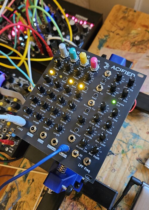

Gefallen tuts mir schon mal gut. Jetzt nur noch die Platinen anpassen und den Code optimieren. :floet:
Ich hoffe, dass ich die Funktionalität so beibehalten kann. Momentan trete ich den Daisy ans Limit.
