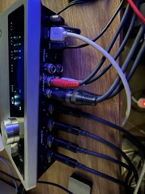

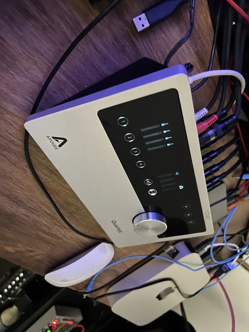

Apogee Quartet ! Stellt trotz des Alters zb alle Daten des oben genannten RME Refenzwandler in den Schatten. Sehr gute Preamps, analoge Limiter. kann 3 Boxen Paare ! Als Monitorcontroller benutzen, oder eben 2 , dann hat man noch einen Stereo Send.. Komplette Oberfläche ist ein Touch Screen.. Kann Word Clock und hat 2 Adat Ins.
gebraucht so ..650€ , ist aber nicht so weit verbreitet ..

Sieht in echt besser aus , als auf den Bildern ..
