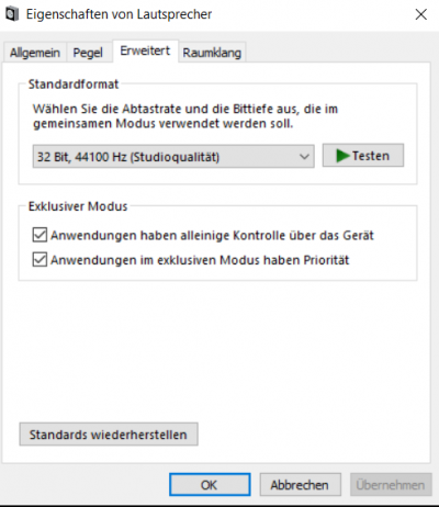

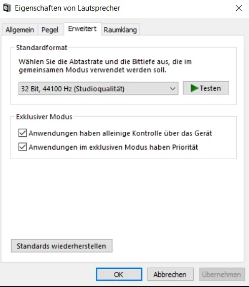

Bei Windows 10 gibt es da nämlich ein für Audioworkstations sehr hässliches Designfeature, bei dem Klänge langsam eingeblendet werden, wenn das System eine Weile lang keine Klänge ausgegeben hat. Das hat sich überall breit gemacht, sogar beim Start von Youtube-Videos. Ist es ne Weile still, dann frisst das die ersten Augenblicke der Tonwiedergabe. Nachdem ich dann komplett auf mein Audiointerface mit dessen nativen LowLatency-Treibern gewechselt bin und den Realtek-Kram komplett links liegen lasse, sind diese Problemchen auch weg.
Siehe auch: https://www.reddit.com/r/Windows10/comments/92t6g9/sound_fading_in_on_new_windows_10_install/
Zusätzlich hatte auch noch ein wenig in den Einstellungen herumgefummelt (YMMV!) und bin dann am Ende da gelandet:

Aus der Beschreibung von klangsulfat geht überhaupt nicht hervor, welche Audioroutings vom PC zur Abhöre im Detail benutzt werden. Alleine die Tatsache, dass da ein Motu M2 im Setup ist, sagt noch lange nichts darüber aus, ob da eben nicht doch Audio über HDMI oder die Onboardsoundkarte benutzt werden. Ich hatte nämlich exakt die selben Probleme: die drei Ausgabewege kann man unter Windows 10 durchaus gleichzeitig benutzen, aber es kommen dann genau solche Macken zum Vorschein.
