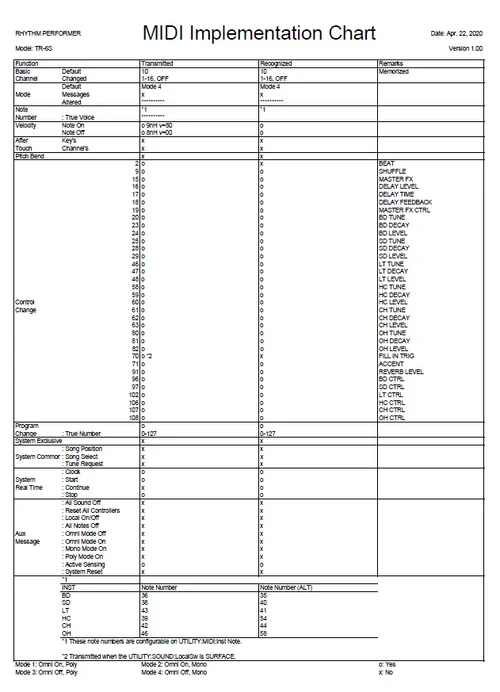

Hi, kann man bei TR6S eine Midi Controller anschließen und so quasi Tune, Decay und CTRL pro Track zusätzlich ansteuern? So könnte man doch quasi mit externem Controller eine TR8S daraus machen, zumindest was die Controller angeht...
  • #191
Danke :) Ich bin leider nicht so MIDI versiert, für mich sieht das aber so aus, als würde das funktionieren. Vielleicht hol ich mir die dann doch noch vor Weihnachten, genug Zeit hätte ich zwischen den Jahren um die ausgiebig zu testen und zu schaun, ob die in mein Setup passt.

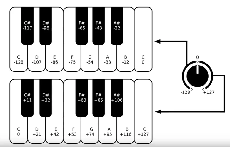

Das Schöne an der Tr-06 ist ( wie bei der Tr-08 ) die Sounds kann man sich nach Kalibrieren im Untermenü. Wer noch ne alte Tr-606 hat kann sie sich nach dem Gehöhr nach Tunen.
Von der Beringer RD-6 halte ich nicht viel...Meine Meinung . ich Denke bei der TR-06 kann man via USB 6 Simultane Outs in der DAW aufzeichnen . Aber der Stereo Output Reicht mir völlig.
