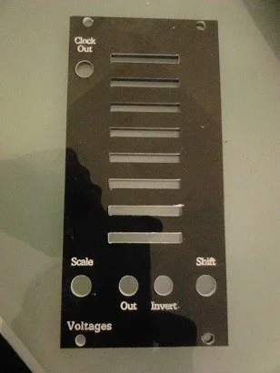

Jetzt geht's an die Expander, und mir ist nicht so ganz klar, wie die Frontplatten "bechriftet" werden.
Einfach mit Acryl-Lack besprühen und nach Trocknen die Folie abziehen?
Welchen Lack habt Ihr verwendet?
Und reicht einmal sprühen?
Danke schon mal!
also ich habe das mit revel acryl farbe und einem pinsel ausgemahlt. 1Stunde trocknen lassen und dann die folie abgezogen. habe das nun bei 5 turing maschienen und 2 Expandern gemacht. geht echt easy und ist super günstig.

Ich habe nach dem Lasern auch erstmal gesprayt und danach die Folie abgezogen.
Hat mir aber nicht so gefallen weil dadurch auch die Ränder etwas weiß wurden.
Mache das nun lieber ohne Folie und Lackstift und gehe mit einem Tuch und Nagellackentferner kurz drüber.
Na ja, mein erstes selbstgelasertes Plexi Teil
man bekommt die Frontplatten schon mit Folie drauf, da wo Beschriftung ist, ist keine Folie.

Revell-Farbe ist angekommen, funktioniert - wie citirc acid sagte - hervorragend!
und noch ein Nachtrag:
was bei den Expandern gut funktioniert hat (natürlich lässt sich das Papier nicht in einem Stück abziehen, besonders lästig sind z.B. die Mitten von kleinen e's oder ähnliches, hier muß man das Papier mit einer Nadel herauspicken) ging bei der Turing Machine - und zwar bei der Spirograph-Version - gar nicht so gut: Hier muß man das Papier aus jedem Kästchen des Spirographen herausfummeln. Würde ich das Ganze nochmal machen, würde ich die Farbe ein wenig verdünnen (passenden Verdünner gibt es bei Revell). Mir scheint das Ganze etwas dick geworden zu sein, oft zieht das "Kästchen" Papier die Farbe gleich mit aus der Rille. Das passiert aber statistisch verteilt, d.h. bei gleicher Farbdicke bleibt die Farbe mal drinnen, mal geht sie mit.
Habe jetzt 1h lang das Papier heruntergefummelt und bin immer noch nicht fertig - das ist was für jemanden, der Vater und Mutter erschlagen hat - mal sehen wie's am Ende aussieht, eventuell bestelle ich das Panel halt neu - aber nicht noch mal den ollen Spirographen...
