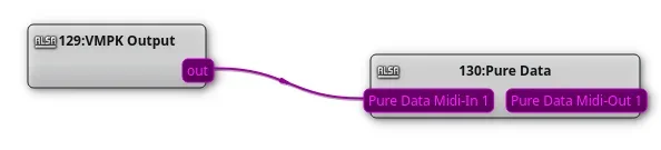

Kennt zufällig jemand den Trick wie Pipewire MIDI automatisch beim Start einer Anwendung verbindet?
Ich habe mein MIDI-Keyboard vergessen (Urlaub) und bin gerade ein wenig am coden. Mit VMPK habe ich wenigstens ein virtuelles Keyboard zur Verfügung, das ich mit der Computer-Tastatur spielen kann. Aber: Ich nutze Pure Data als einfachen Audio-Host für meine DSP-Entwicklung.
Nur leider muss ich bei jedem Debug-Vorgang MIDI neu verbinden da PD nach der Debug-Sitzung natürlich geschlossen und vom Audio-System entfernt wird. Was ich etwas nervig finde...
  • #606
Kannst du in den Debugvorgang nicht den Aufruf von aconnect einbauen?

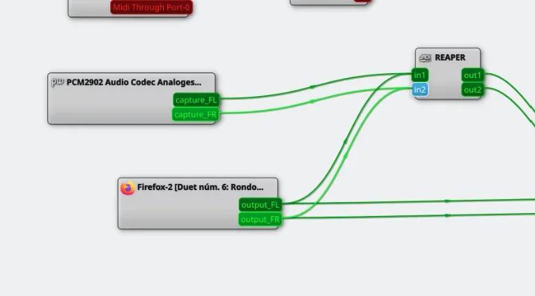

Normalerweise sollte bei pipewire auch der wireplumber Dienst mitlaufen. Dem kannst Du per Script so ziemlich alles beibringen. Hab jetzt auf die Schnelle aber kein Beispiel gefunden.
  • #609
Ich finde das sehr lästig, und das ist mit Scripts auch nicht zu lösen.
Einfaches Szenario: Ich will mit Audacity aus Firefox/Youtube was aufnehmen.
Der Firefox Ausgang erscheint erst im qpwgraph wenn ich was abspiele, der Audacity Eingang erscheint erst, wenn ich den Aufnahmeknopf gedrückt habe. Dann kann ich die verbinden und er nimmt auf. Wenn ich im Audacity auf Stop drücke ist der Eingang wieder weg. Wenn ich die Aufnahme wieder starte ist der Eingang wieder da, aber die Connection ist weg.
Das ist ja wohl völlig praxisfremd. Ich hoffe deshalb dass es da was gibt und ich hab's nur noch nicht gefunden. Weiß da jemand was?
  • #610
Klar, aber ich bin halt faul und will das mit der Debug-Session direkt so haben. Ist aber jetzt auch kein großes Ding. Ist ja nicht die Regel. Ich connecte einfach manuell. Und das nächste Mal packe ich mein Reise-Keyboard einfach wieder mit ein.
Genau, c++. Das ist aber kein c++-Problem sondern der IDE die keinen Trigger für "Anwendung gestartet" anbietet, an den man dann das aconnect hängen könnte.
Passt schon. Luxusproblem eines faulen Entwicklers.

  • #612
hatte eine elegante Lösung mit pipewire gepostet:
ja danke.
Aber das war ja nur ein einfaches Beispiel dafür, dass die Senke verschwindet wenn ich auf den Stop Knopf drücke und die Connection dann nicht mehr da ist wenn ich wieder auf den Aufnahmeknopf drücke.
Darauf bezieht sich das "weiß da jemand was".
  • #614

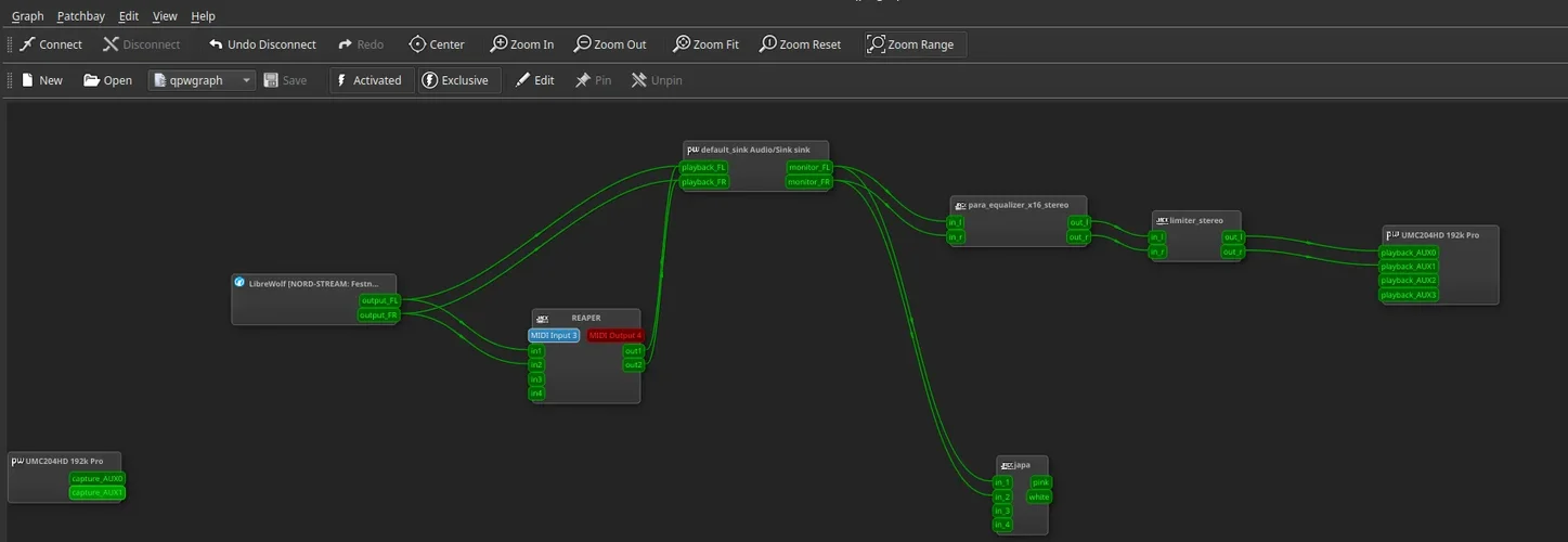

Qpwgraph kann die Verbindungen speichern und das wird dann immer gleich verbunden. Aufnehmen aus youtube geht einwandfrei bei mir mit Reaper. Wenn mal etwas nicht im qpwgraph auftaucht hilft meistens F5. Kann morgen mal posten wie mein startscript ausschaut.
  • #615

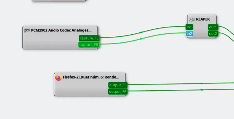

probiere bitte mal folgendes
in FF ein YT Fenster öffnen und abspielen
das YT mit Reaper verbinden, Aufnahme läuft
YT schließen, das FF Element verschwindet
das YT Tab wieder öffen. Das FF Element ist wieder da, die Connections nicht
immerhin lässt Reaper seine Eingänge da, auch wenn nicht aufgenommen wird. Im Gegensatz zu Audacity.
  • #616
Ja, das ist leider so. Liegt aber eher nicht an Pipewire sondern an der fragwürdigen Anbindung in Firefox und Audacity. Bei ardour bleiben auch alle Ports dauerhaft offen, unabhängig vom Aufnahme/Wiedergabestatus. (Wie bei Reaper...)

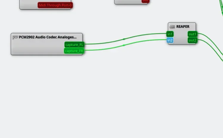

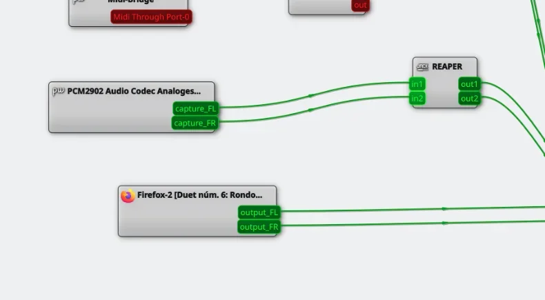

  • #618
Wenn ich vorher auf Save gehe, dann wird bei mir die Verbindung automatisch wieder hergestellt
Und hier das Script, was eine Default Sink aufmacht. Ich weiß nicht, wie das bei euch ist, aber bei mir bleiben die Sinks stehen, nachdem man sich aus und wieder einloggt.
Deshalb wird am anfang erstmal alles geschlossen. Die LSP Plugins sind zur Raumkorrektur und zum limitieren.
