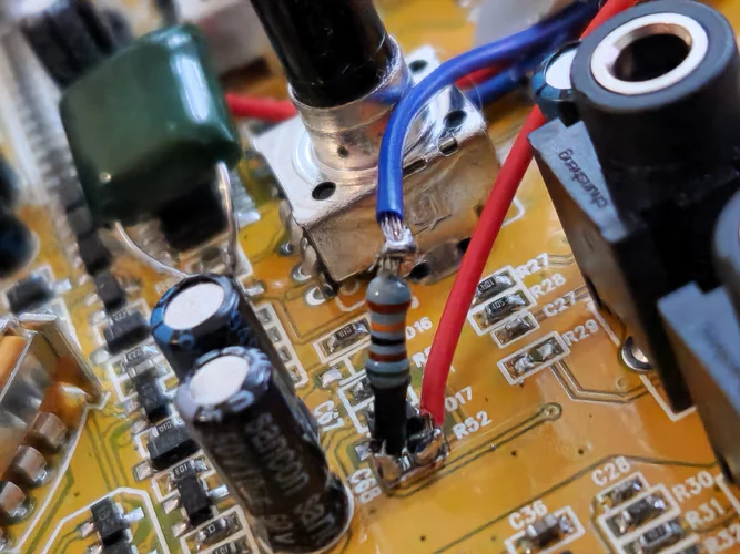

So sitze nun an meinem letzten Mod aber irgendwas klappt noch nicht..
Versuche den variable VCA decay mod und habe einen 510k Widerstand und danach einen 1M Poti gelötet. Höre allerdings keine Veränderung am Sound wenn ich am Poti drehe...
Jemand ne Idee? Kann zwischen jeweils einem Ende von R52 und R49 auch den Widerstand messen, zwischen 0.5M und 1M. Warum ich nicht auf 1.5M komme ist mir auch nicht ganz klar - Elektronik newbie

Vllt die falschen Pins am Poti verdrahtet? Lötstellen sehen nicht so gut aus, evtl n kurzer?
Tipp: Kabel mal voher ordentlich verdrillen und verzinnen, dann sind da nicht so die Einzel Litzen.
  • #393
Da dürfte sich nichts berühren und kann auch ne Veränderung durch das poti messen, wenn ich an den beiden Lötstellen Messe. Nutze den linken und mittleren Anschluss am Poti. Kann ich noch irgendwas messen?
Das mit dem verzinsen probiere ich manchmal aber oft trennen sich die litzen dabei auch von der Hitze..

Ach man ich krieg den Mod nicht zum laufen.. irgendjemand noch einen Tipp?
  • #395
probier mal ohne den widerstand, also nur mit dem 1m poti (ich mach das überhaupt gern so) - damit müsstest du die nicht-akzentuierten noten zum "verschwinden" bringen können. lötstelle obven im bild ist die richtige. toi toi toi

Es hat funktioniert!! Sehr geile Mods, danke nochmal an @Maffez und Co für die guides und @AC1 und alle anderen die mir hier geholfen haben! Vorher nachher vergleich gibt's demnächst. Hier schonmal ein erster Jam:
