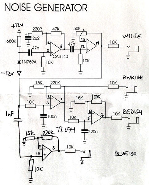

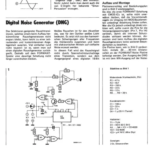

Ich würde mir gerne einen Generator für weißes Rauschen bauen, der mit ±12v, also Eurorack-Spannungen arbeitet und dessen Schaltung möglichst unaufwändig und klein ist. Gefunden habe ich bisher diese Schaltung (würde ich nach dem weißen Ausgang "abschneiden"):
Sowie diese hier (ebenso):
Und diese hier (braucht aber +15v):
Bitte, kann mir jemand noch kleinere Schaltungen empfehlen? Vielen Dank im voraus!
Deine dritte Schaltung ist der Standard arbeitet auch mit 12V und den zweiten Opamp kannst Du auch weglassen.

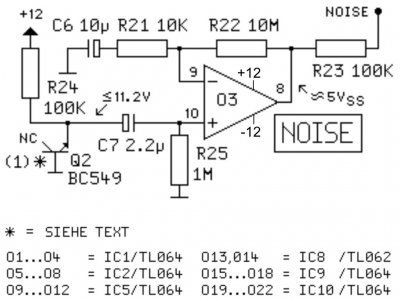

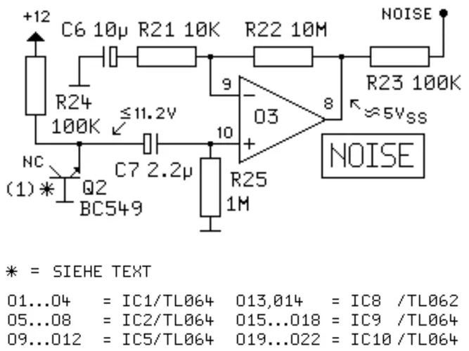

Ich denke, ich werde es über kurz oder lang mit der Noise-Schaltung aus dem MS-404 (lang, lang ist's her) probieren. Ich habe die jetzt mal "ausgebaut":
Zu dem Sternchen und der (1) am Transistor konnte ich keinen passenden Text finden, habe ich da was übersehen?

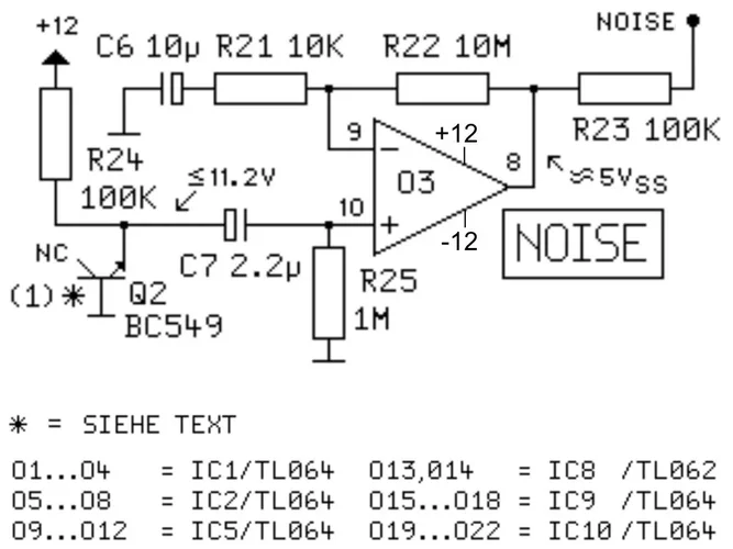

Und gehe ich recht in der Annahme, dass ich den TL064 einfach noch an ±12 Volt anschliessen muss, also so?

Jupp, die 12 V will er auch noch. Sinnvollerweise auch noch zwei 100nF Blockkondensatoren.

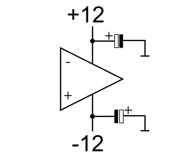

Nochmal zur anderen Schaltung: Bitte, wo genau würden die "100nF Blockkondensatoren" hinkommen, und was genau machen die – bin wirklich totaler Laie.
Das ist ein bisschen gemein, weil die oft nicht eingezeichnet werden. Und wenn, dann meistens irgendwo im Schaltplan 10 Kondensatoren, die in Wahrheit immer zwei an einem der ICs sitzen.
Die Kondensatoren müssen zwischen die Versorgungsspannungsanschlüsse des ICs und Masse, und sollten einigermaßen nah am IC sitzen.
http://rn-wissen.de/wiki/index.php/Abblockkondensator
Wo montieren?
Damit der Kondensator seine Wirkung optimal entfalten kann, sollte er so nahe wie möglich am IC platziert werden.
Bei vielen ICs sind die Versorgungsanschlüssen VCC und GND direkt nebeneinander angeordnet. Hier kann man dann
den Kondensator sehr einfach parallel neben dem IC einlöten. Manche ICs haben mehrere Anschlüsse für VCC/GND.
Hier sollte man möglichst an jedem dieser Anschlüsse eine eigenen Kondensator setzen, wenn diese auf entgegengesetzten
Seiten des ICs liegen. Damit sich Störungen nicht am Abblockkondensator vorbei schleichen können, sollten die Leitungen
vom IC zum Abblockkondensator gehen und von da aus weiter zur Versorgung - nicht direkt vom IC aus.
Und noch ne´Schaltung :

Danke – also so (bitte scrollen)?

Ja.
Was den Transistor (bzw den Stern am Transistor) angeht. Der ist auf besonders gutes Rauschverhalten selektiert. Ich würde einfach 10 Stück kaufen und gucken, welcher am besten rauscht.
Wenn Du es genau haben willst:
http://www.doepfer.de/ms404_sm.htm
5.7. Auswahl des Rauschtransistors Q2
Die Basis-Emitterspannung von Q2 muß unter 11.2V liegen. Bei B-E-Spannungen [=Basis-Emitter-Spannung] zwischen 11.2V und 11.9V arbeitet der Rauschgenarator zwar u.U. korrekt, durch Temperaturänderung oder Bauteilealterung ist ein späteres Aussetzen des Rauschsignals aber nicht auszuschließen, da die Durchbruchspannung des Transistors zu Nahe an der Spannungsversorgung von 12V liegt. Bei B-E-Spannungen in der Nähe der Versorgungsspannung (11.9...12V) arbeitet der Rauschgenerator überhaupt nicht (Durch-bruchspannung zu hoch). Das Rauschsignal am Ausgang von O3 sollte bei ca. 5Vss liegen. Der subjektive Lautstärke-Eindruck sollte beim Umschalten zwischen VCO und Noise etwa gleich bleiben.
Diese Spannung wird einfach im laufenden Betrieb des Moduls zwischen den beiden verwendeten Anschlüssen des Transistors gemessen. Der dritte Anschluss bleibt offen.

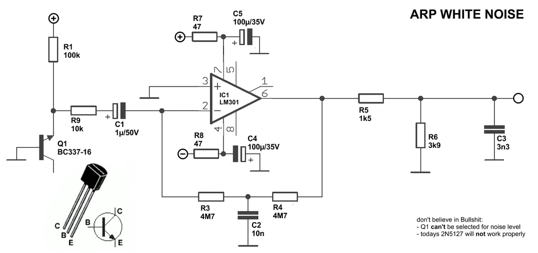

Hier mal der ARP-Rauschgenerator, extrahiert und mit den Erfahrungswerten aus dem TTSH versehen:
Der BC337 und der LM301 lassen sich *nicht* so ohne weiteres durch andere Teile ersetzen. Statt des BC337 gehen einige, aber bei weitem nicht alle Kleinsignal-Transistoren, der BC337 ist aber a)problemlos zu bekommen und ich hatte b)einige Auswahl hier, so dass ich halbwegs dran glaube, dass es nicht nur mit einem Hersteller oder einer Charge gut funktioniert.
R7/C5 und R8/C4 sind der Versuch die Versorgung etwas vom Rotz, den der Rauschi erzeugt, zu entkoppeln.
(Nicht, dass man das Rauschen nachher überall im System hat...)
