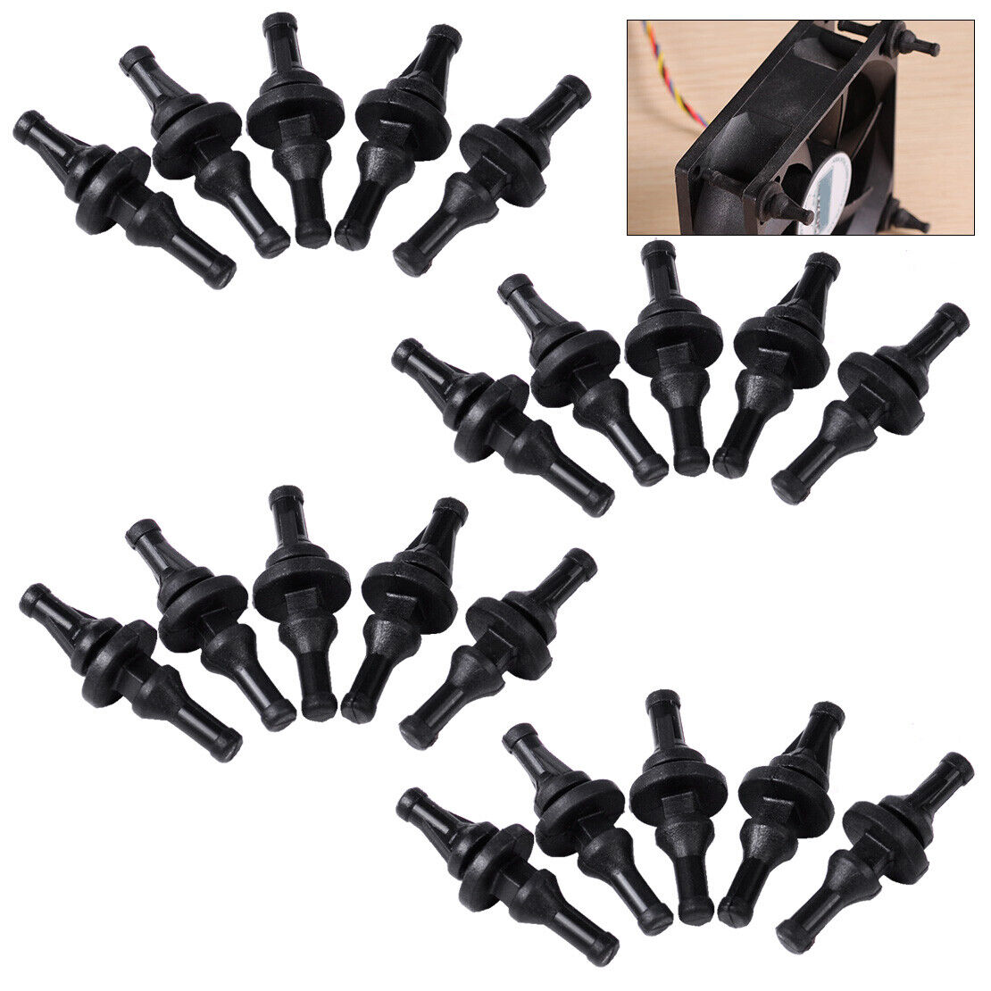

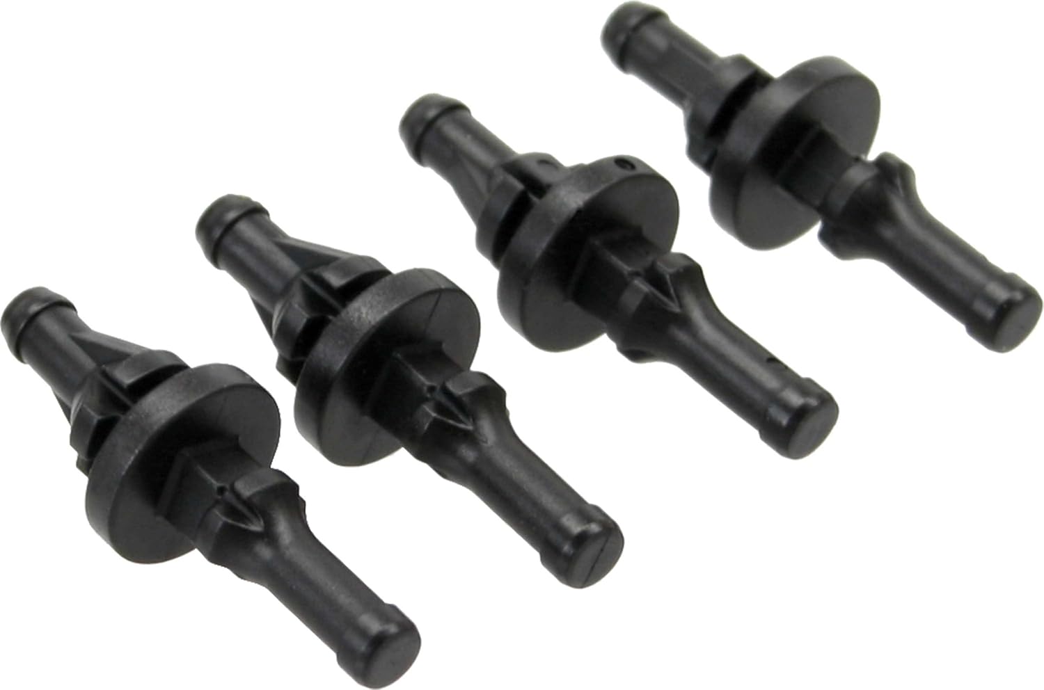

Es gibt auch Aufhängungen für Lüfter, um sie vom Gehäuse zu entkoppeln.
https://www.amazon.de/InLine-L%C3%BCfter-Entkopplung-aller-Gr%C3%B6%C3%9Fen/dp/B000TFVJHO

Wo würde man denn da den Lüfter anschrauben ? Oder sind die Teile anstelle der Schrauben ?
Letzteres, zumindest kenne ich das so von Festplatten. Hängt wahrscheinlich von der Geschwindigkeit des Lüfters ab wie gut das funktioniert, im Netz findet man auch div. aufwendigere Sachen.
