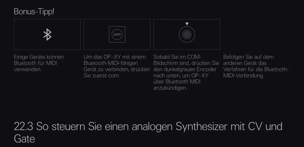

Weiß jemand hier, ob das in den Features des OP-XY beworbene Bluetooth-MIDI mit dem des iPad Pro koppelbar ist…

Was die Frage des MIDI Verbunds mit anderen Geräten anbelangt, stand ich vor dem selben Problem wie du. Ich wollte vor allem die unsichere MIDI TRS Verbindung vermeiden, die ich die völlig unprofessionell finde. Bei meinen Recherchen bin ich dann auch relativ schnell auf eine Seite gestoßen, die direkt von Teenage Engineering als Guide für viele Fragen, die OP-XY Problematik betreffend, eingerichtet wurde. Auf dieser Seite werden u.a. auch die unterschiedlichsten Möglichkeiten einer stabilen MIDI Verbindung vorgestellt und als Schritt für Schritt Anleitung beschrieben. Dabei wird neben dem Bluetooth MIDI auch eine Verbindung über USB (C) angeboten, die ich persönlich favorisiere, da ich nur noch ein weiteres Bluetooth MIDI Gerät besitze. Diese Verbindung funktioniert bei mir wunderbar und mit nur einem zusätzlichen Kabel kann ich auch gut leben. Vielleicht hilft dir diese Seite auch bei dieser und anderen Fragen.
https://teenage.engineering/guides/op-xy/how-to

Vielleicht haste ja Bock noch zwei, drei Worte über die Kopplung an sich zu schreiben, ob das mit einem größeren Aufwand verbunden ist und vor allem, welche Möglichkeiten sich aus dieser MIDI Verbindung ergeben, in beide Richtungen - OP-XY zu iPad Pro und umgekehrt. Kann ich z.B. (alle) iOS Synths damit ansteuern, Sequenzen übertragen und im iPad (Logic, Cubase) weiter bearbeiten usw.
MIDI über Bluetooth funktioniert in beide Richtungen. Zwar sendet der XY (nach einem Update) auch MIDI Clock über Bluetooth, das aber nur wackelig. Ich würde deshalb eine Direktverbindung über USB C vorziehen (sofern du ein iPad mit USB C hast). Dort läuft dann auch Audio drüber, ebenfalls in beide Richtungen. Allerdings musst du aufpassen, dass du keine Rückkopplung erzeugst. Das umgehst du damit, indem du in AUM zwei Spuren einrichtest, eine für das Signal vom XY und eine für das Signal zum XY.
Hier in dem Video ist das ganz gut erklärt (ist zwar für den OP-1 field, lässt sich aber auch auf den XY anwenden):
Um einen iPad Synth vom XY aus zu spielen und dann das Audiosignal vom iPad per Audiokabel in den XY zurückzuführen, reicht Bluetooth aus. Überspielen von Sequenzen über Bluetooth hab ich nie probiert. Sollte theoretisch gehen, sofern dir die wackelnde MIDI Clock nicht in den Karren fährt. Wenn am XY und am aufnehmenden Sequenzer das gleiche Tempo eingestellt ist, geht das meistens auch ohne Clock. Dann musst du im Sequencer nachträglich quantisieren. Ist zwar etwas dilettantisch, aber in 90% aller Fälle klappt das.
