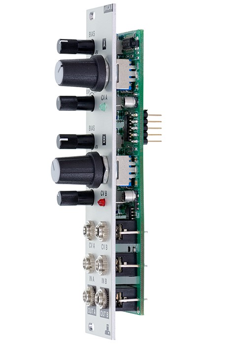

Ich denke, ich kann dir noch den Intellijell uVCA II bedenkenlos empfehlen

mighty mouse: rauscht der Intellijel ebenso?

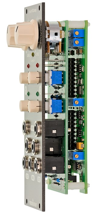

Den hatte ich auch schon im Blick.
Aber ein Seitenvergleich regt zum nachdenken an. :roll:
Irgendwie muss doch das mehr an Bauteilen einen Sinn haben, denke ich mir so als Technikbauteil Laie. :selfhammer:
Mir geht es hauptsächlich um die Klangqualität, aber auch um die Verarbeitungsqualität (da enttäuscht mich mein Corgasmatron etwas).
Mit meinen bisherigen Cwejman Modulen bin ich trotz des happigen Preises sehr zufrieden.
Vermona soll nur beste Bauteile verwenden (aber mir fehlt da ein zweiter CV In, und was ist bitte ein Offsetgenerator?).
Grundsätzlich will ich den VCA ins Rack hängen, und da soll er dann auch sehr lange bleiben.

Cwejman hat einfach nur die typische Abdeck-Platine hinten drauf, die keine Bauteile trägt. Und der Vermona ist eben nicht in SMD gefertigt und braucht daher mehr Platz. Wirklich kein Argument.
Der uVCA II hat übrigens am Panel verschraubte Potis, anders als alte Intellijel-Module. Oder was stört Dich sonst an der Verarbeitung des Korgasmatron?
Ich bin großer Freund von Cwejman, das sind hervorragende Designs, sehr gut gefertigt und für eine Reparatur müsste das Teil nur nach Schweden, nicht nach Kanada. Aber bei einem VCA stellt sich die Frage nach der Notwendigkeit. Ein spannungsgesteuerter Abschwächer ist kein Voodoo, und Dave Dixon kann gut mit den aktuell verfügbaren VCA-Chips umgehen. Der uVCA II ist ein No-Brainer, macht genau was er soll, und die stufenlose Einstellung der Response ist sehr praktisch. Und 6HP sind ideal für einen dualen VCA. Der Cwejman bietet eben etwas mehr Funktionalität, und als Bonus die tollen Buchsen und die massive Frontplatte. Aber klanglich würde ich im Vergleich zum uVCA keine Quantensprünge erwarten, zumindest in der Standard-Anwendung als Gate. In Audiorate moduliert würde ich da vorsichtiger sein mit meiner Aussage, da haben die Cwejman-Module mitunter unerreichte Qualitäten.

Tut es das? Der Vermona ist halt nicht SMD und Cwejman hat immer eine zweite Platine zur Abschirmung drauf.
