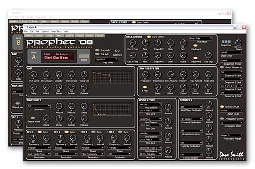

Ich habe mir jetzt den Editor des Propheten angeschaft. (49 Dollar)
Ist schon ein Witz, dieser Editor ist schön großflächig, alles sehr übersichtlich, ein echtes Vorbild für VST-Synths! Und das von einem Hardware-Syntheziser-Hersteller. Die Editierung geht sehr flott von der Hand, viiieeel schneller , ich sag mal Faktor 10 !, als direkt am Proheten mit den Encoder.
Ach wie toll wäre der Prophet hätte er ganz normale Potis. Für den gleichen Preis den die Encoder gekostet haben hätte man bestimmt ertklassige Normalpotis bekommen.
Ein jammer!!! , den der Sound ist nach wie vor ------> fantastisch!
Jörg

(...) Ach wie toll wäre der Prophet hätte er ganz normale Potis. Für den gleichen Preis den die Encoder gekostet haben hätte man bestimmt ertklassige Normalpotis bekommen.
Jörg
Da stimme ich Dir voll zu! Habe meinen Prophet'08 zurückgehen lassen, weil sich das Schrauben am Gerät einfach unschön angefühlt hat. Der Sound ist wirklich toll - es ist ein Jammer, dass Dave Smith nicht schlichtweg Standard-Potis eingebaut hat. Die wären auch leichter zu reparieren bzw. wechseln gewesen.

Das sollte auch mehr als Spitze gegen Arturia zu verstehen sein. Bei Arturia hat das Aussehen der Plug-In Oberfläche leider bei vielen ihrer Produkte einen höheren Stellenwert als deren Bedienbarkeit mit der Maus.
Der Prophet Editor ist echt geil, ein muß. Den hätte ich auch bei sehr guten Encoder mit am Start gehabt.
Man kann ja Soft und Hardware gleichzeitig zum Editieren benutzen, am Monitor hat man alles sehr schön im Blick, bei den 4 Sequencer-Spuren ist das besonders angenehm.
Das schreit nach einer "Prophet-Klangbox-Hardware"
Ende gut alles (fast) gut.
Habe ich schon erwähnt dass der Sound göttlich ist?
Jörg

Dieser Editor ist gemeint? Sehr interessant! Mal abwarten was nächstes Jahr noch von FXpansion zu erwarten ist (Softwaretechnisch), ansonsten werd ich da nochmal ein oder auch zwei Augen drauf werfen...
http://www.davesmithinstruments.com/pro ... editor.php
  • #569
Genau dieser.
Du kannst die Demo herunterladen und installieren, macht zwar keinen Sinn ohne Synth aber man bekommt schon mal einen Eindruck was möglich ist und wie sich der Editor mit der Maus anfühlt.
Jörg
