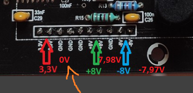

Than all is OK . On the main page you have only ' pot 1=select bank and pot 4 =filter cutoff for live jamming .
Sorry for the 3,3 Volt bad solder point . Should not be . I pay attention on the nect PCBs. But i don'T understand that you had on the FX 3,3 V. Because this was the same regulator ..!!??

as i understood from the image, he had also 0V on the bridges for the FX board:

0 was on all 3,3V points (Scenturio, you are right). When I reaplied the solder it worked. No need to apologise, than main thing is ti works now :)

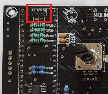

PS: ich habe den Eindruck, dass das Midi-Timing nicht sehr präzise ist ... hat noch jemand ähnliche Erfahrungen gemacht? Wenn nicht schiebe ich auf das eher mäßig beleumundete Miditech MIDI Thru 4 an dem sie aktuell hängt und teste demnächst mal direkt am Interface. ;-)

Falls du den Jumper auf tru gesteckt hast, ist die Midi Out Buchse direkt mit der Midi In Buchse verbunden. Zeitverzögerung < 1usec.
Zeitberechnung für den Empfang einer Midi Note: (Note On < 1msec) + Berechnung des Audiostreams in der Jeannie ( < 4msec) = ca. 5msec
  • #338
die Midi-Out Buchse verwende ich nicht (Jumper steht auf thru). Was ich vorhin bei der Aufnahme gesehen habe, war deutlich mehr als 5ms und auch keine konstante Verzögerung. Habe tatsächlich eher die Thrubox im Verdacht (allerdings hängen an der noch andere Synths, wo mir das bisher nicht aufgefallen ist). Manche Geräte arbeiten aber nicht gut mit diesen Miditech-Dingern zusammen, die sich ihre Stromversorgung aus der Leitung ziehen ...

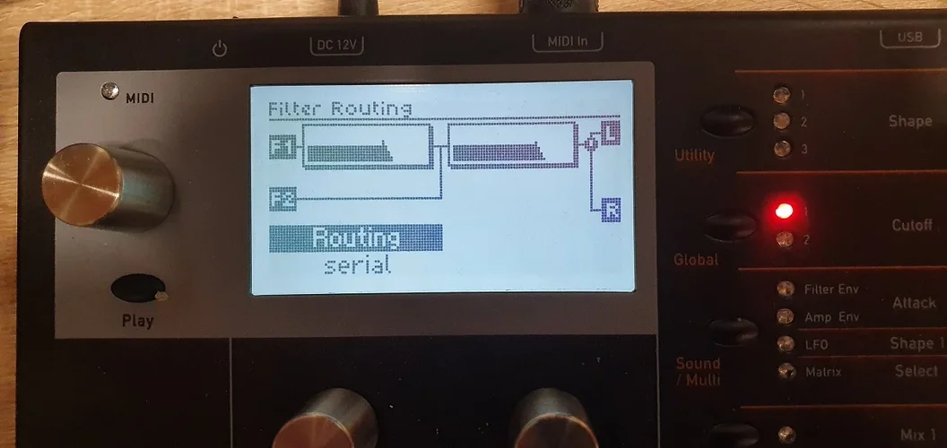

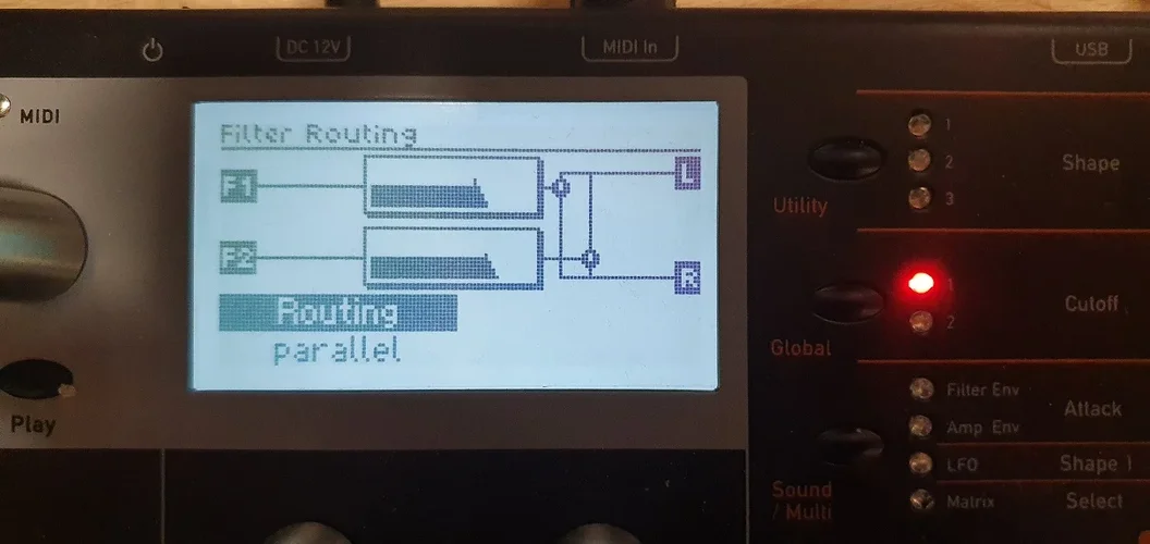

Muss noch getestet werden. Wie ist das mit den Filter Parametern bei einer Zusammenschaltung zB Cutoff und Resonanz. Werden die dann zusammen oder getrennt geregelt 🤔
Hab leider keinen Synth der zwei Filter hat (oder hat der Blofeld die Möglichkeit) 🤔
Ah.. Seh gerade die kann man seriell oder parallel routen. Filter Parameter sind auch getrennt regelbar.
Nur verstehe ich nicht ganz, was die Quellen F1 und F2 sind 🤔
  • #343
F1 und F2 sind Filter 1 und Filter 2
In der Oszillatoren Abteilung, kannst du die Signale auf die beiden Filter verteilen. Die Ausgänge dort sind auch mit F1 und F2 beschriftet.

Also Quelle F1 = Osc1 und Quelle F2 = Osc2 🤔
Nicht ganz so eindimensional.
Da ist noch bissel mehr an Routing in der Oszi Sektion los.
Dort hast du als Quellen:
  • Osc1-3,
  • Ring Mod aus Osc1 und Osc2
  • Rauschen
Jede dieser Quellen wird über einen Pan Regler auf F1 und F2 verteilt.
Den Waveshaper nach der Osc Sektion und vor den Filter zu legen, wäre sicher auch spannend gewesen mit solcherlei Routingmöglichkeiten und 2 Filtern.

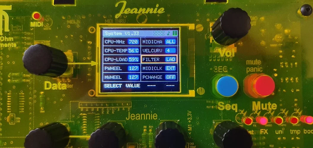

Neue Firmware V1.33 mit Ladder und State Variable Filterauswahl im System Menü. Bitte mal testen..
Alte Ladder Patches müssen noch einmal etwas angepasst und gespeichert werden.

Bin grade am testen Rolf . Bis jetzt läuft es und auch die CPU last bewegt sich nur auf Ladder status . Denke mal das das state Variable im Leerlauf kaum was verbraucht .

ja, bei Blofeld oder Hydrasynth kann man alle Oszillatoren prozentual auf die beiden Filterstränge verteilen - hier wäre ich aber bei der Jeannie schon mit einem Schalter (z.B. Osc1 auf Filter 1 und Osc2 auf Filter 2 oder beide Osc auf Filter 1) zufrieden - oder auch damit, dass das gemischte Osc-Signal zu gleichen Teilen in beide Filter geht.
Mit parallelen Filtern lassen sich halt über die Resonanz gut Formanten betonen.

Ist das Klasse .... gerade kurz getestet muss gleich auf Arbeit.....
Die Filter auswahl wird im Patch speichert und so lassen sich beide filter mit der selben FW nutzten.
Mir ist aufgefallen das die Boost led nicht an geht wenn boost aktiviert ist.
