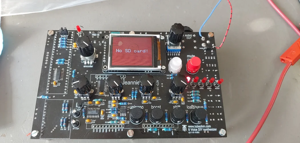

Hi,
heute kam die Bestellung von Reichelt,.... LT 1054 eingesetzt und Power on
plötzlich im Display No SD Card ?
SD Card läßt sich nicht mehr lesen bzw beschreiben , also neue Card Formatiert (Fat32 )
Sound und SEQ Kopiert und die Jeannie läuft wieder :phat:
M.i.a.u.: Scenturio, rolfdegen, Bodo und 2 andere

Hi,
Ich denke mal der Kurzschluss hat den Teensy etwas durcheinander gebracht und das Datenformat auf der SD Karte zerkackt . Faszinierend das Jeannie wieder lebt.
