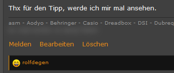

ich hatte mich nur gewundert, warum Du auf meinen Beitrag #366 mit dem "haha"-Smiley reagiert hattest, und mich gefragt, ob ich was unfreiwillig komisches produziert hatte
  • #381
Kleines Missverständnis.. Sollte eigentlich ein freu mich für Dich sein :)
Hab das mal korrigiert.

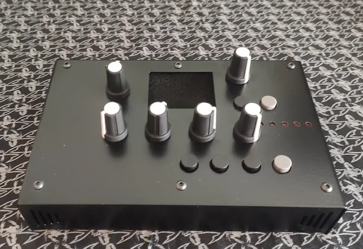

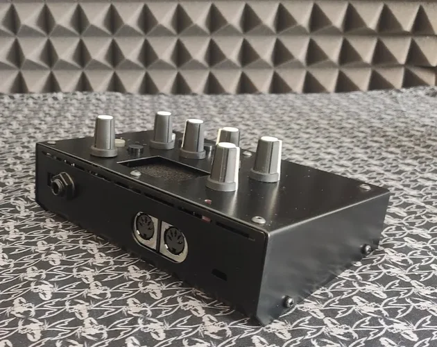

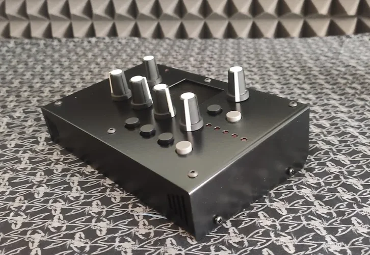

Jeannie , metal case in works . Next on TubeOhm.com .............. Wir überlegen uns nur noch wie der Druck aussehen soll . Das Datum ist noch unbestimmt . Kann durchaus noch 1..2 Monate dauern .

  • #390
Hallo André,
das Gehäuse gefällt mir wesentlich besser als das aus Kunststoff... Aber 2 Dinge hätte ich, die mir nicht so gefallen. Gibt es für die seitlichen Schrauben auch solche, wie die, die auch auf der Frontplatte verwendet werden. Würde, meiner Meinung nach, einheitlicher aussehen und die würden auch nicht so "weit" abstehen...
Für die Drehknöpfe würde ich auch etwas kürzere verwenden... Ja ich weiß, ich jammer auf hohen Niveau...
