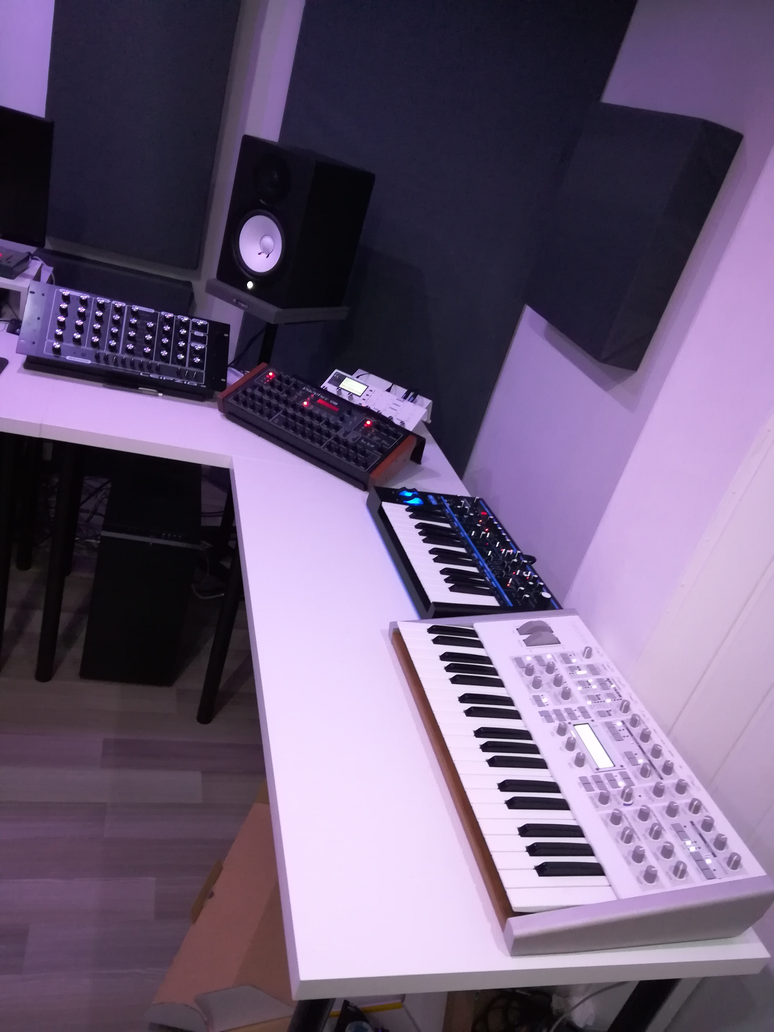

Hör dir meine Trax an und sag mir ob meine Bässe unausgewogen sind.
Denn ich habe keinen Subwoofer.
Ich habe nur 2x 8" Abhöre.
Und das reicht.
Denn die gehen tief genug runter.
Und ein Subwoofer ist auch nicht immer das gelbe vom Ei.
Denn der kann das Bassbild auch ganz schön verfälschen.
Wichtiger ist es, wenn man seinen Raum akustisch im Bassbereich optimiert.
Lieber da die Kohle reinstecken als in einen Subwoofer.
2 mittelmäßig gute Abhöre mit 8" Woofer die tief runter gehen mit einem akustisch optimierten Raum, besonders für Bass bringt am meisten.
Ich habe 2 Yamaha HS80M und muss sagen die Dinger sind in Kombination mit meinem akustisch optimierten Raum weltklasse.
Irgendwann werde ich mir mal noch die Neumann KH120 kaufen.
Aber bis dahin bin ich hochzufrieden.
In den Ecken wo der Bass von den Yamahas hindrückt habe ich 1 Meter Dicke Rockwool Steinwolle. Vornedran dünne Folie damit Hohe Frequenzen zurückgesendet werden.
Das ganze mit Moltonstoff verkleidet der beim Auftreffen des Basses schon Energie wegnimmt.
Es heißt immer das Reflexloch hinten zu haben wie bei den Yamahas wäre ein Nachteil.
Ich bin froh darüber, weil es für mich ein riesen Vorteil ist. Anstatt den das ganze Bassgewummer in den Raum zu schleudern, schleudern die Yamahas direkt nach hinten in meine Bassabsorber.
Und vorne an meinem Platz bekomme ich nur den schönen sauberen Bass ab.
Bei Abhören mit Reflexloch vorne wäre das nicht so praktisch wie bei den Yamahas.
Ich liebe meine Yamahas und brauche definitiv keinen Subwoofer.
hab ich gemacht .. insgesamt klingen deine Tracks gut gemischt . Monitore mit 8er Woofern sind ja auch absolut Basstauglich.
Allerdings hat eigentlich jeder deiner Tracks etwas zuviel Subbass.
Die größte klangliche Optimierung konnte ich hier mit der Umstellung auf die KSD C88 erreichen. Die machen genau das , was ich eigentlich wollte: Mehr präziser Druck im Bass. Direkt an meiner Hauptabhörposition find ich den Klang hervorragend. Weiter hinten im Raum wummerts etwas.
Akustische Maßnahmen muss ich noch weiter ausbauen (Bassfallen an die gegenüberliegende Wand).
Aber den Sub hab ich jetzt meistens aus.
Tiefe Frequenzen werden bei Bassreflex sowie geschlossenen Gehäusen kugelförmig abgestrahlt.
Die Position der Bassreflexöffnung hat auf die Richtcharakteristik keinen Einfluss.
Der Nachteil einer Bassreflexöffnung vorn im Gehäuse ist, dass Strömungsgeräusche und Mitteltonanteile durch
die Öffnung hörbar werden.
Die Reflexöffnung hinten hat dagegen den Nachteil,
dass die Bassreflexabstimmung durch sehr wandnahe Aufstellung verändert wird.
Praktisch finde ich,wenn die Reflexöfnung nach oben ausgeführt ist,wie zum Beispiel bei der RL 906 von Geithain.
