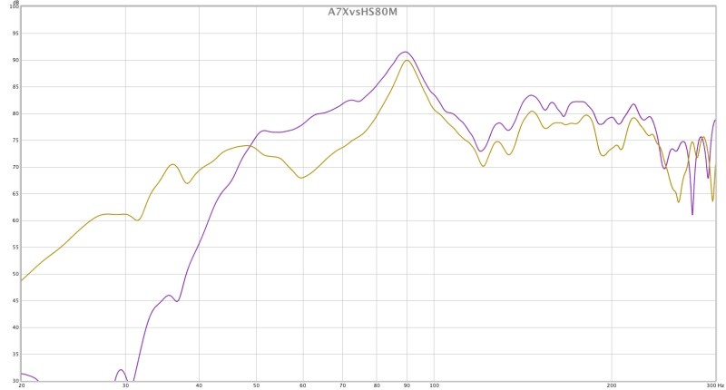

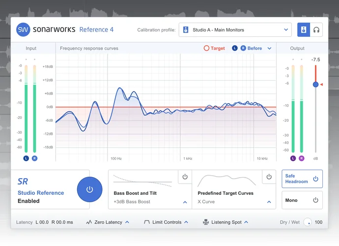

  • #106
Laut
geht´s ab 42Hz los. Ich vermute mal +-3db ? Steht da leider nicht.
Könnte es sein, dass dein Raum Probleme macht ?
Hier ist mein Test mit Messungen:
  • #107
Das sieht mir sehr stark nach Raumeinflüssen aus. Ist dein Raum optimiert ? -> Ok, erledigt. Ich las nochmal weiter im Text ;-)
Du hast da nen Peak bei 90Hz und Auslöschung bei ~120Hz und das um rund 15 dB.
Ich denke dass du da noch viel mehr rausholen kannst aus deinem System !

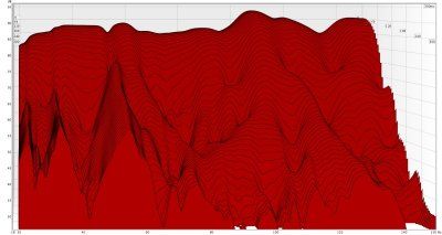

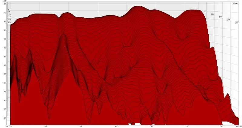

Das war der Stand 2016. Inzwischen habe ich noch einiges gemacht und wie gesagt nen Sub dazu gestellt und das ganze neben "baulicher Optimierung" auch via EQ vom Frequenzgang her begradigt. Das sieht jetzt also deutlich besser aus.
Was man aber trotzdem klar sehen kann ist, dass die A7X unter 50 Hz nicht mehr wirklich viel machen, bzw. eben steilflankig abfallen. Im Vergleich zu den HS80M wird das denke ich recht deutlich - das war ja im gleichen Raum an der selben Postion gemessen.

Ein Subwoofer macht die Defizite der Raumakustik im tieffrequenten Bereich hörbar.
Der Frequenzgang ist m.E. auch nicht das entscheidene Kritierium, ausser man hat jetzt ganz fiese Überhöhungen
Dem stimme ich zu.
Ein "gerader Frequenzgang" sollte nicht das alleinige Ziel der Optimierung der Abhöre sein.
Interessant ist, wenn man die Nachhallzeit im tieffrequenten Bereich unterhalb der Schröderfrequenz
(http://masterclass-sounddesign.com/content_bonusmaterial/schroederfrequenz.htm)
durch geeignete Maßnahmen signifikant verringert, auch der Frequenzgang geglättet wird.

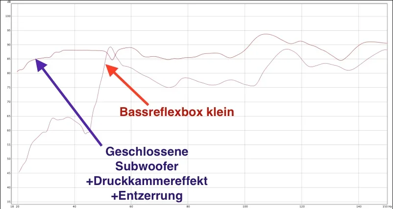

Zitat aus dem Review:
Der gelbe Graph zeigt die YAMAHA HS80M, der violette entsprechend die ADAM A7X.
Zuerst fällt sicher die heftige Überhöhung beider Lautsprecherpaare bei 90 Hz auf. Das ist die Eigenresonanz meiner Holzdecke,
die durch die hier liegende Raumode „sehr schön“ zur Schwingung gebracht wird.
Das passiert Gott sei Dank nur bei relativ langer Anregung. Bei kurzen Transienten, also z.B. Bass oder Bassdrum fällt das weit weniger ins Gewicht. Also keine Sorge
Dies ist ein schönes Beispiel dafür welchen Einfluss Raummoden Nachhallzeit) auf den Frequenzgang haben.
Zum Vergleich eine Messung im Bassbereich aus meinem 9 Quadratmeter Räumchen mit VIER:xenoops: 12" Subwoofern.

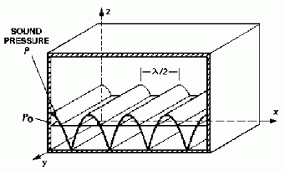

  • #119
Hier eine Abbildung der Druckmaxima auf EINE ! Frequenz bezogen. Unterschiedliche Freqenzen besitzen unterschiedliche schrittweiten und modulieren sich gegenseitig..
