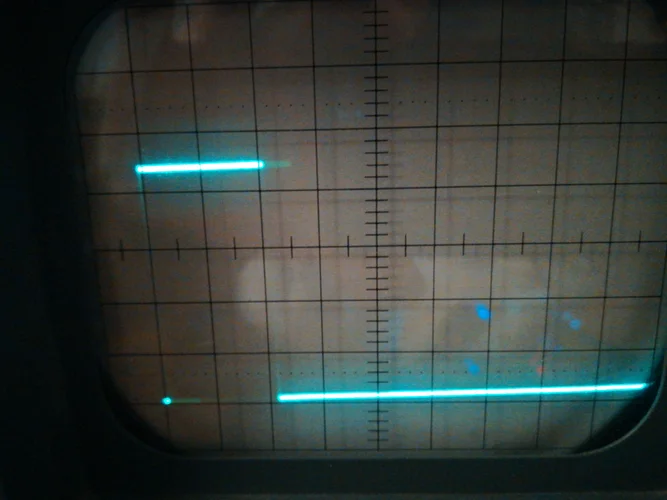

Ich habe das im MS-101 Faden weiterverfolgt weil es eher da ein Problem gibt als mit den Triggern der RD-8. So zumindest meine bisherige Erfahrung.
Die MS-101 erwartet eine Clock und reagiert deshalb nicht auf die kuzen Pulse. Eine Swing Funktion dürfte im klassischenFall ja garnicht funktionieren. Tut sie aber.
Edit : Bei der MS-101
Entweder ist die Spannung zu niedrig oder die Dauer des Pulses zu kurz.
Versucht doch einfach mal das Signal zu verstärken, vielleicht hilft das schon.
Wenn es im klassischen Sinne umgesetzt wurde dürfte der Puls kaum zu kurz sein können.
Der RD-8 Trigger sieht allerdings auch nicht so aus wie Ich dachte...

TRIGGER out RD nach Clock In microfreak geht auch, Arp und Sequencer im mF.
Clock im microfreak steht auf step (oder für half time 2PPQ)

Warum 2 pulse per quarter? was macht der freak denn wenn nur ein triggerpuls kommt? Wir wollen doch mit jedem trigger weiterspringen(zumindest möchte ich das so). So kenne Ich das von 808 und 101. Bei der Sh-101 kann man sowas auch garnicht einstellen.

Solutions have been found for the following three issues:
1. External Control : Failure to record BD steps when triggered externally.
2. Duplicate notes being produced by MIDI due to incorrect handling of Note Off Messages with running status.
3. Occasional dropped notes in the sequencer.
Sincere apologies, We want nothing more than for you guys to be happy with this product. A firmware update is currently going through QA and shall be released once it has passed.
Thanks for your patience
Wenn der Sequencer auf MIDI Clock wartet, dann wird das mit dem Triggern per Impulse nicht klappen. Entweder schafft es Behringer dies per Softwareupdate nachzuliefern und wenn nicht dann wird es an der Hardware liegen, die das nicht leisten kann.

Bei Gearslutz hat ein User wohl herraus gefunden das der Drop also das verschlucken eines Soundes immer alle 256 Steps passiert. Andere haben es getestet und bestätigt. Behringer sagt eine Lösung des Problemes ist mit einem Firmware Fix in sichtweite. Soweit also alles gut.
256 takte, nicht steps
