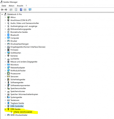

Habe die Christbaumbeleuchtung eben auch mal geupdated. Hat einwandfrei geklappt (Win 10 Läppi hier).
Die Töle aus dem Tierheim sieht auf dem Papier jetzt aus wie ein Rassedackel!
Mal sehen, muss den erst mal in den Kaninchenbau schicken ....
Hab jetzt nicht den ganzen Fred gelesen evtl hat das ja schon jemand gepostet: https://www.sweetwater.com/sweetcar...-8-firmware-update/#install-bootloader-driver
Nach der Anleitung habe ich damals den BL installiert.
Das Einzige was mein Hirn jetzt irritierte war das man nachdem man die RD-8 eingeschaltet um sie am Synth Tool V2.4.2 zu erkennen und zum Update Fenster gebracht hat, man sie noch mal ausschalten musste nach dem ersten Update Schritt, um sie in DFU Mode zu booten & sie dann letztendlich zum updaten zu bringen.
Also ich brauchte weder für Crave oder Pro1 noch für TD3 nen Treiber. RD 8 hab ich nicht. Hab einfach das Synthtool gestartet und danach per USB verbunden. Die aktuellste Version von dem Tool hast du ja bestimmt, oder? Evtl. den PC mal neustarten? Andere USB Buchse probieren?
Ach so, ein anderes Kabel hast Du bestimmt auch schon probiert, oder?
Ist der Win Rechner up to date? Bei Musik-PCs ja oft nicht gewollt.

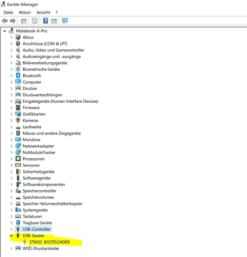

Ist im Geräte Manager der STM32 Bootloader zu sehen?

Update hat hier geklappt.
Wichtig war es vor dem eigentlichen Update die RD-8 im Update-Modus zu starten (Zahnstocher in das Loch beim USB Port stecken (microschalter treffen!) + power on) und dann Zadig zu starten, nach dem man das "Show all" Häkchen setzt wird der STM32 BOOTLOADER angezeigt, dann Replace Driver clicken, etwas warten und erst dann mit dem Synthtool nach entsprechender Prozedur Updaten. Sonst gab es Error- oder Waitmeldungen.
Stimmt leider auch wieder. Bei mir wird die Kiste nur nicht erkannt, wenn ich vorher im Updatemodus starte, der Schalter wird wohl kaum dauerhaft auf Update sein. Bleibt nur die USB Verbindung.
