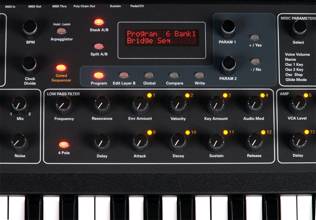

  • #651
Ich hatte mit der P 08 - Seriennummer 1375 ja auch Probleme - DSI hat die Encoder-Boards komplett ausgetauscht, bis jetzt habe ich keine Probleme damit ( siehe Beiträge von mir zu diesem Threat weiter oben ).
Gruss
Timkauf :D
  • #652
und so sieht das dann aus:
