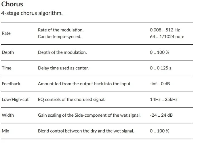

warum kann man einen chorus effekt nicht in der rate sync einstellen, z.b. zum tempo ?
wie einen phaser, oder flanger eben. wie berechnet man die rate, also frequenz, wenn man zum tempo syncen will ?

Weil beim Chorus die Effektintensität von der Modulationsrate und(!) dem Modulationsamount abhängt. Je schneller man die Modulation macht umso größer wird bei gleicher Modulationsintensität die erzeugte Verstimmung des modulierten Signals. Das bedeutet, dass man den Modulationsamount entsprechend runterdrehen müsste.

Ja klar, auch digitale Hardware. Die Frage ist, was es bringen soll. Letztlich hört man das blöderweise dann nicht, weil es eben immer gleich klingt (ok, bei Single-Delayline Versionen hört man es schon, aber die gibt es defacto kaum noch).

Die Kernfrage ist: von was für einem Chorus sprichst Du?
Chorus ist im Prinzip Pitchshifting für Arme. Wenn die Modulationsspannung hoch geht, wird nach oben geshiftet; wenn die Modulationsspannung fällt, wird nach unten geshiftet. Wenn die Modulationsspannung gleich bleibt (egal auf welcher Spannung!), gibts keinen Effekt.
Wenn der Chorus nur eine Delay-Line hat, dann nimmst Du die Modulationsgeschwindigkeit als Häufigkeit des Umschaltens bei Verstimmung nach oben und nach unten.
Wenn man das Gegenläufig mit zwei Verzögerungsleitungen macht, dann hört man das nach oben oder unten nicht, sondern hat den eindruck zweier gleichmäßig nach oben und unten geshifteten Signale. Hier wird ein Anheben der Modulationsgeschwindigkeit nur die Stärke der Verstimmung bewirken, das Umschalten selber hört man nicht mehr.
Hast du irgendeinen Vibrato-Effekt, den du synchronisieren könntest? Den mischst du mit dem Originalsignal und dann hast den Chorus, den du offenbar willst. Du wirst dann jedoch merken, dass es zumeist nur mit sehr geringer Modulationstiefe gut klingen wird und ein sychronisierendes Tempo nicht ernsthaft den Gesamtklang aufwerten wird. Ich glaube eher, dass es dadurch steriler klingen könnte.
