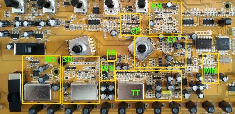

Aufbau der RD-6.
Bild von @Maffez https://maffez.com/?page_id=1021

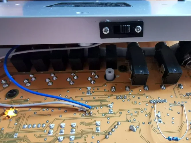

-mehr Hihat und Cym Körper (klingt mehr nach gealterter tr606)

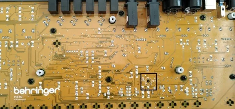

Dazu muss einfach ein Kabel mit zwei punkten auf der Rückseite der Platine verbunden werden.
Wenn ihr hab baut einen Schalter dazwischen. Damit könnt ihr dann jederzeit zurück zum Urzustand.

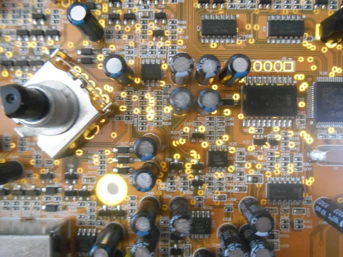

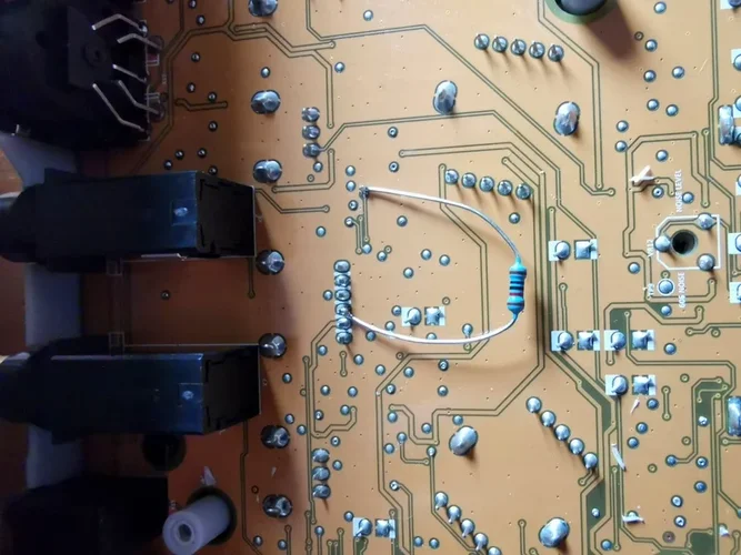

-Clap Cym level fix
Dazu werden wieder zwei punkte auf der Rückseite der Platine verbunden. Dadurch wird die Lautstärke der Clap angehoben.
Man kann als Verbindung einfach ein Kabel nehmen oder wie ich einen 10ohm widerstand.

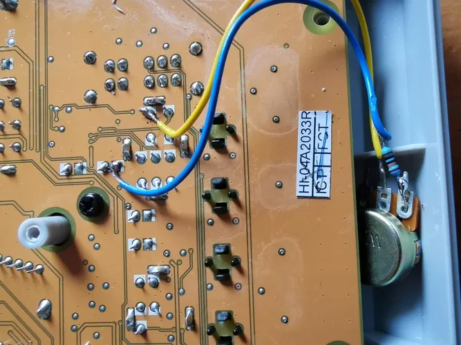

Ich nenne es mal 606to808 Bassdrum.
Bei dieser Modifikation könnt ihr das Bassdrum Decay ordentlich verlängern. Das Decay wird dann auch noch vom Accent moduliert und ihr bekommt einen Ordentlichen Groove da rein. Klingt richtig Fett das ganze.
Hier werden wieder nur zwei punkte auf der Rückseite der Platine verbunden dazwischen schaltet ihr einen Poti.
Ich hatte leider nur einen 500k Poti zur Verfügung das führte dazu das ich ihn nicht voll aufdrehen konnte da es sonst zur Selbstozillation kam und man nur noch krach hörte. Nach einem tipp von @Maffez habe ich nun einen 100K widerstand davor gelötet nun hat der Poti zwar zu beginn etwas Leerweg dafür bleibt die Selbstozilation aus.

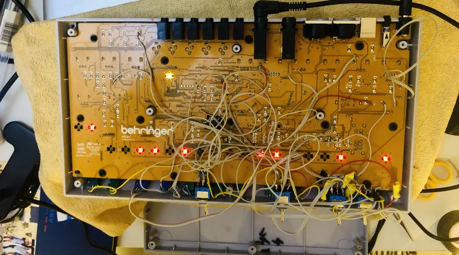

Habe jetzt mal die HH und Cymbal in Klang und Decay sowie die Bassdrum in Tune, Decay (Mungo Version) Env sowie Lowpass und Fundament bearbeitet. Meine Fresse, hat der Kasten plötzlich Eier. Heute abend werden dann die Toms und die Snare dran kommen. Hab´ jetzt 5 Potis und 3 Schalter verbaut, heute Abend dann nochmal 8 Potis und 3 Switches. Wird langsam eng... aber lohnt sich extrem; was für ein Dark-Acid (gibt's sowas...?) Monster.
Dann noch die Trigger-Outs und der Multi-Noise Mod.
Wirklich easy, auch das Auslöten der kleinen SMDs ist kein Problem.

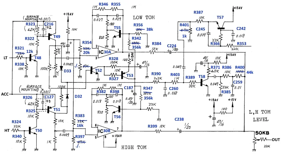

hey, LT sweep hatte ich einen tippfehler (gerade korrigiert auf der seite) - R347 sollte das sein!
bei clap müsst ich nochmal schauen, aber probier mal den 56k widerstand am vca in puntk anzulegen statt am clap ausgang (weiß aber nicht, wieviel das bringt); mit 56k wird die schon eher laut, also nimmt ruhig einen höheren widerstandswert, wenn du es ruhiger magst. rauschen hab ich bei meiner keines mit dem mod, aber ich schau mir das nochmal an - ist das ausgeprägt bei dir/brummig?
Hi Maffez,
zum Brummen: es ist eher Richtung Rauschen, schätze so ab Frequenz 500-600 Hz. Und realtiv laut.
Der Widerstand R347 funktioniert bei mir bei der HT, bei der Low ändert sich da nix ;-) Kann es sein, dass du da was verwechselst? Wäre sonst laut deiner Beschreigung für HT und LT beidesmal R347.

Ach jeeez, es kann sein, dass ich spät am Abend nimmer posten sollte :)
R342 isses - hab die tom schems mal angehängt, so wie ich sie bisher übertragen habe
was clap angeht, habs gestern nochmal kurz über kopfhörer getestet mit ziemlicher hoher lautstärke und ja, da fängt das zusätzliche kabel am opamp etwas störfrequenz ein; der opamp verstärkt nicht wenig
danke für die rückmeldung und ich schau mal, was da noch geht um das zu optimieren - schau mir das die kommenden tage mal an!

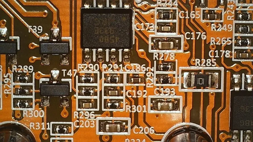

danke & ja, beide gehen an masse
244 hatte ich erst an nem poti und fand das nicht so ergiebig; hab dann beim clap checken gestern doch nochmal bissl damit gespielt und bin zu den fixwerten gekommen; cymbal besteht ja aus zwei metal noise strängen (von denen einer auch in die hats geht) und durch den neuen wert für 301 fand ich dann 1k für r244 besser abgestimmt.
ist vielleicht geschmacksache und kannst auch gern selbst testen, welche werte dir gefallen - einfach mit nem 2k oder 5k poti rumspielen und dann, falls du nen sweetspot findest, den wert ausmessen
hab mal noch bilder angehängt, bei denen man sieht, wie die r244 und r301 eingelötet sind - hinten am PCB gibt es auch punkte dafür - and die dann grad widerstand und ans adere ende dessen masse
viel spaß und erfolg beim löten! :)

Hey, das liegt daran, dass du den Pot+Widerstand parallel zu einem Widerstand einlötest. Dadurch reduziert sich der gesamte Widerstand gegen Masse (produkt beider widerstände geteilt durch summe).Um das zu umgehen, müsstest du die Metallabschirmung auslöten und dann die beiden 820ohm Widerstände entfernen/ersetzen, was ich erstmal nicht wollte (ein Zeil bei den Rd6 mods war auch, die so easy wie möglich zu halten, weil leuts anfixen :)
Bei meiner hab ich das so gelöst, dass ich die toms erstmal generell tiefer gelegt habe mit zusätzlichem kondensator an den t-bridge filmkondensatoren. LT hab ich mit zwei 2nf per kondensator und ht mit 4nf per kondensator erweitert. Einfach hinten anlöten wie hier: https://maffez.com/wp-content/uploads/2020/09/adcapsHT.jpg
Nicht enorm elegant, aber tut seinen Dienst und holt die Verschiebung nach oben durch den anderen Mod auf.

So, bin jetzt fertig und die Kiste läuft tatsächlich immer noch. Hier meine Übersicht:
- BD Tune
- BD Decay
- BD Pitch envelope (Munch Version)
- SN Snappy Level
- SN Snappy decay
- SN No Pitch Sweep (808 Style)
- HiHat Open Decay
- Cym Decay
- Clap Independant Level Control
- Clap Decay
- Clap Tune
- Hi Tom Lo Tom Tune
- HHs und Cym Bandpass cutoff (Waterstone)
- More guts to the Hats
- Manual Accent Trigger
Hier ein Bild von der Rückseite.
Nochmals vielen Dank an Maffez für die Inspiration und die gute Anleitung.
Der Sound ist wunderbar!
