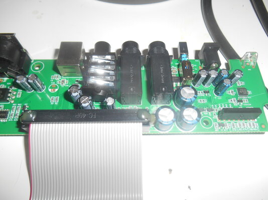

  • #3.116
Wie kann ich die mk2 updaten? Neben dem USB Steckplatz ist ein kleines Loch. Da steck ich ein Zahnstocher rein aber da ist kein Schalter. Der zahnstocher geht fast bis zur Mitte hinein.
lass das loch am besten sein, wie es ist - die nutzen die gehäuse der mk1 weiter und bei der war das anfänglich noch nötig - bei der mk2 ist da Leere (schau am Bild, links neben der USB Buchse)
update bei mk2 wohl per synth tribe software dinges
  • #3.117
Das mit dem Schalter ist doch nur beim Neutron wenn ich mich rechterinnere, alles andere hab ich nur mit USB und Synthtool upgedatet!
Oder lieg ich da falsch?
  • #3.119
Ok danke euch. Ich wollte das Ding schon einpacken weil ich dachte "Konstruktionsfehler". Weil ich die mk1 ausgepackt habe und siehe da, da ist ja ein kleiner Schalter vorhanden. Na gut dann kann ich die mk2 wieder auspacken und die mk1 wieder einpacken...lol
