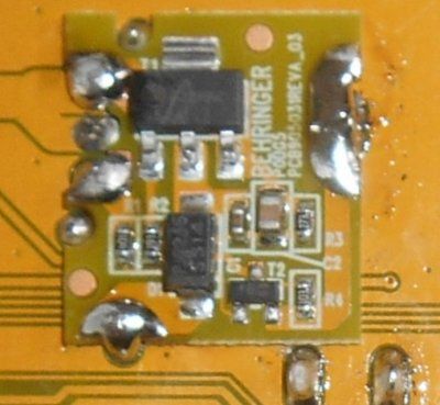

kann ja sein, dass die nrd des typen auf gearslutz ne kalte lötstelle hat.
die lötbrücke oben im bild links geht zwar über die pins des mono out, aber wenn ich das richtig kapiere, dient der zinnblops nur zur besteigung, d.h. das kleine sub board hat mit mono out nix zu tun. ergibt auch sinn, wenn man sich anschaut, was wo summiert wird. (an ganz anderen stellen) hab das mal nachverfolgt, so gut es ging und in dem pdf unten unter punkt 6 zusammengefasst (auf englisch, aber im notfall in google translate einngeben)
zum subboard selbst bin ich mir nicht 100% klar, könnte aber was mit spannungsstabilisierung zu tun haben(?) - der tip vom netzstecker geht ja direkt zu den linken zinnstellen, dann zu den elkos auf der vorderseite, die dann widerum zu den spannungsregulatoren gehen.

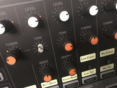

Im übrigen, ich hatte ein hochstehendes Poti kritisiert, heute hab ich mir das noch mal genauer angeschaut,
es ist nicht das Poti sonder die Kappe die nicht richtig drauf geht.
Schuld daran ist eine Kante innen an der halbrunden Seit, diese Kante weg kratzen und schon passt es...:)

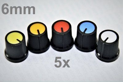

wie wäre es denn mit denen hier für 6mm achse? ähneln denen der RD-8 schon ziemlich stark wie ich finde. gib's in der Bucht btw
standort wohl deutschland, brauchst du also nicht wochen lang warten auf den Zoll und der sendung aus "china" jetzt vor Weihnachten^^

ist bei mir zwar nicht akut (ich hab ja noch gar keine rd8), aber der vollstaendigkeit halber: hast du dafuer nen link oder ne typenbezeichnung?
RD8 hat ne Halbrund Achse, keine geriffelte...
Ich mach gleich mal ein Foto und messe die Achse.
achso kein D schaft die knöppe sondern geriffelt. das ist tragisch

Poti Kappen für D-Schaft gibt es einiges bei eBay.

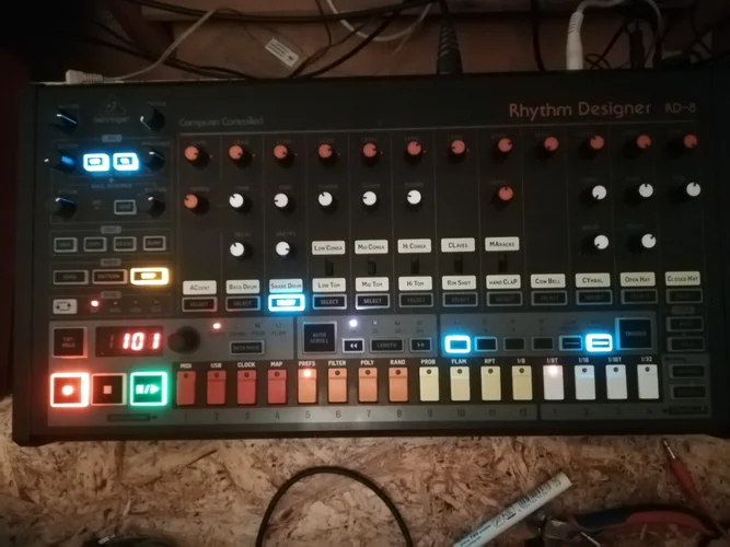

Wasserfesten Lack Edding und fertig. Vorher schön abkleben. Hab ich schon mal mit potiknöpfe von Conrad gemacht. Weil die einfach nur blank Schwarz waren. Ging super. hält! ;-)
