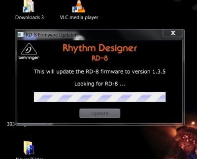

Muss ich für das Update noch irgendwas spezielles machen .
Die RD 8 ist über USB angeschlossen.
Ich mache die Rd 8 an und starte dann den Firmware updater aber der Updater sucht die ganze Zeit nur die RD-8 und nichts weiter passiert . Er findet die RD 8 nicht .

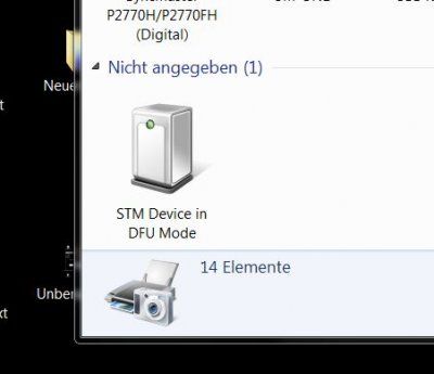

da ist hinten im gehäuse so ein reset-pin, der muss beim anschalten mit ner büroklammer o.ä. reingedrückt werden - ganz genau weiß ichs gerade nicht, es müsste aber im beigefügten readme stehen...
Ich habe beim Starten den reset pin gedrückt, die RD8 ist dann im DFU Mode .
Der Updater findet die RD8 trotzdem nicht .
Eine readme kann ich nicht finden.
Ich kann im Manual nichts finden wie man das mit dem Update genau macht, das kann doch nicht sein .

sorry für doofe fragen... hast du evtl. noch ne DAW am laufen bzw. irgendwas anderes was den USB port belegt oder nicht frei gibt? Ist Model D RD-8 im windows Device Manager zu sehen (ohne Warndreieck)
irgendwo wurde mal beschrieben das man evtl. noch mit einem Tool(zadig?) aufräumen muss.
Das war etwas versteckt in einem Dokument von Behringer beschrieben, glaube Ich...
