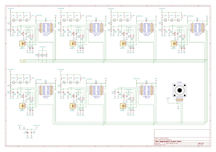

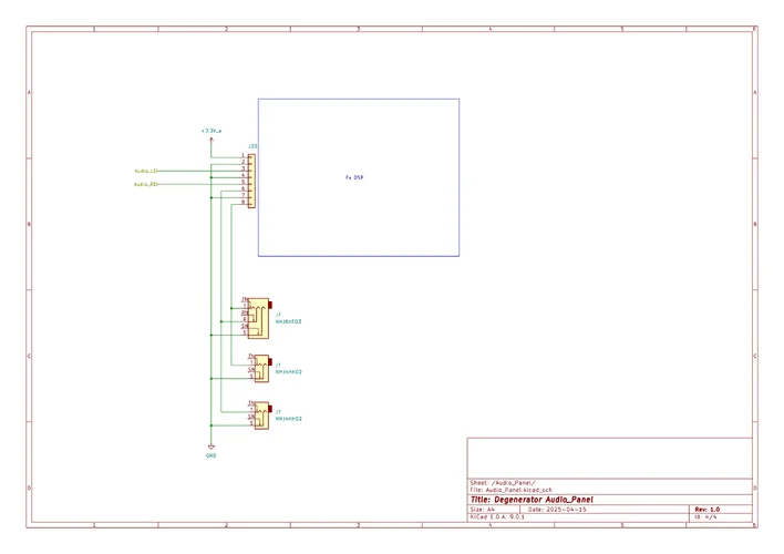

Schaltpläne sind jetzt gezeichnet. Das eine oder andere wird sich bestimmt noch etwas ändern. So ist die Entscheidung was für ein Effekt Modul im Degenerator2 zum Einsatz kommt noch nicht ganz klar.
Aber kommt die Zeit dann kommt die Idee ;-) In dem Sinne wünsche ich euch allen schöne Ostertage und immer eine Hand an die Instrumente. Der Degenerator :band:

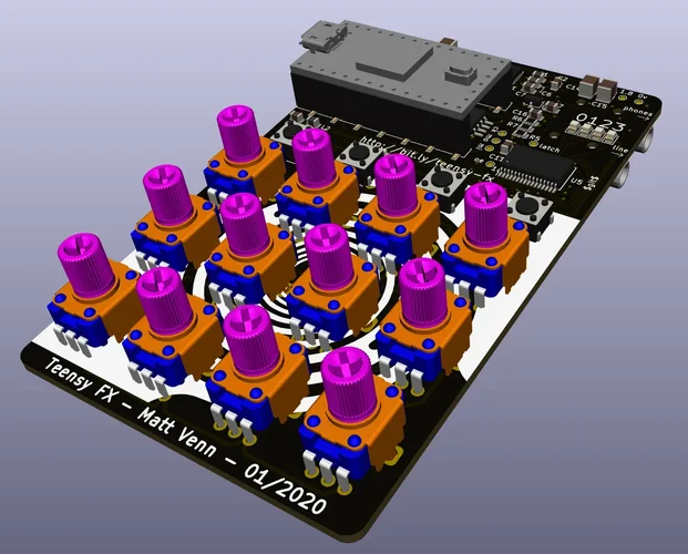

Nach meiner persönlichen Osterpause gehts jetzt weiter.. Eine Idee für ein Effektmodul im Degenerator 2 ist das von Matt Venn. Es basiert auf ein Teensy4 Modul.
Die Potis müssten dann entfernt werden und die Parametereinstellung über einen Kommunikationsbus mit dem Teensy4.1 auf dem Degenerator Board gesteuer werden.
Der Vorteil bei diesem Fx-Modul ist die digitale Übertragung der Eingangs- und Ausgangssignale (Audio).
Der Degenerator überträgt sein digitales Audiosignale an den Teensy Fx und der Teensy Fx wiederum sein Ausgangssignal an den DAC PCM5102.
Link: https://github.com/mattvenn/teensy-audio-fx
Matt Venn Teensy Fx

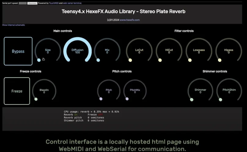

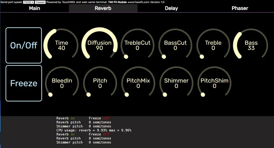

Ich habe das Teensy4.0 Effekt-Modul jetzt in den Degnerator2 eingebaut. Im Teensy verwende ich das Stereo Plate reverb von Piotr Zapart auf www.hexefx.com
Es basiert auf die 32-Bit-Gleitkomma OpenAudio_ArduinoLibrary von Chip Audette
Fx-Parameter
Main Controls
  • Bypass button
  • Size - reverb time
  • Diffusion - lower values create more echo reflections in the reverb tail
  • Mix - dry/wet mixer
Filter Controls
  • LoCut - reverb tail bass loss
  • HiCut - reverb tail treble loss
  • Lowpass - output treble control
  • Hipass - output bass control
Freeze Controls
  • Freeze On/Off button
  • BleedIn - controls how much of the input signal is fed into the reverb tank while in Freeze mode
Pitch Controls
  • Pitch - main pitch shifter applied to the whole reverb sound, range from -12 to +24 semitones
  • Pitch mix - main pitch shifter dry/wet mixer
Shimmer Controls
  • Shimmer - amount of shimmer effect applied to the reverb tail
  • PitchShim - pitch setting for the Shimmer effect.
Klingt schon ganz ordentlich. Im Beispiel spiele ich einen Sample und regel Fx-size und Fx-mix.
Anhang anzeigen Degenerator2_Reveerp1.mp3

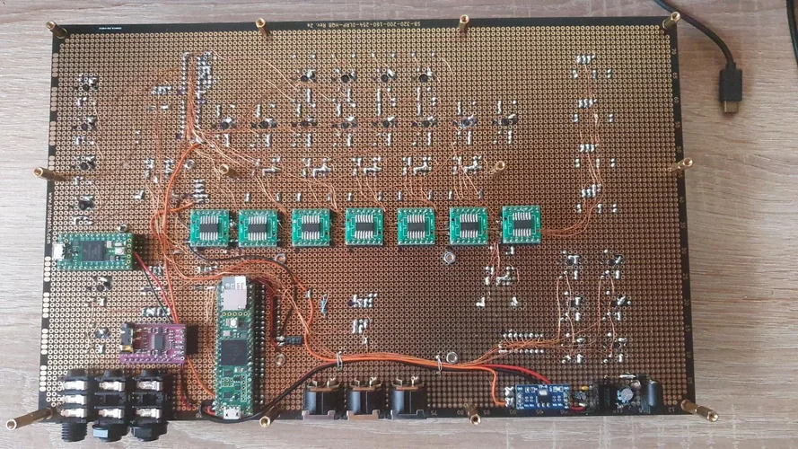

Degenerator Rückseite

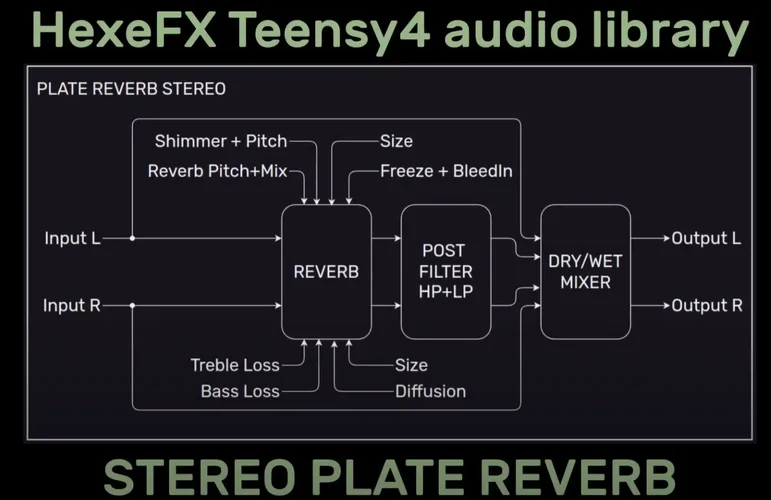

Im Degnerator2 ist jetzt das komplette Stereo Plate Reverb von Piotr Zapart installiert. Die Parametersteuerung für den Teensy_Fx erfolgt zur Zeit noch über ein Webinterface. Die Datenverbindung zwischen dem Teensy_Fx und der Main MCU (Teensy4.1) erfolgt später über einen internen Midi Bus und Touchscreen Menü.

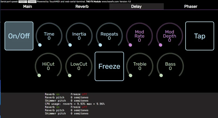

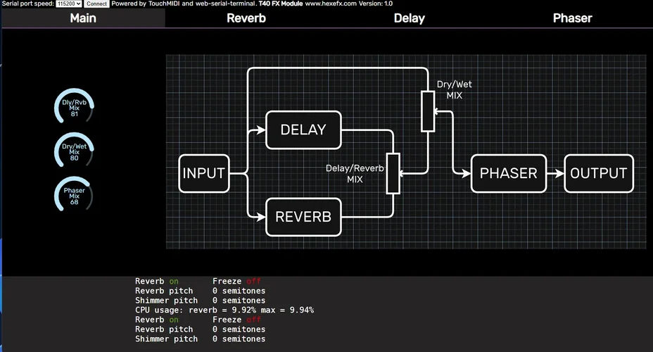

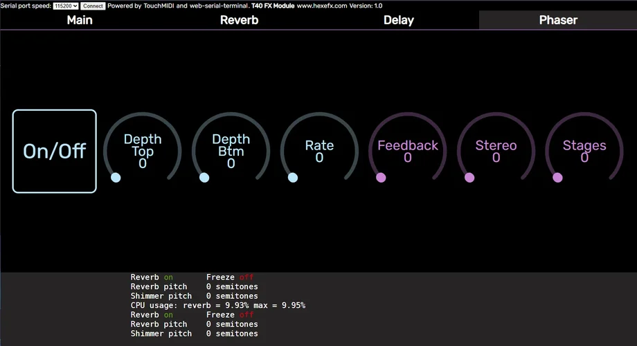

Hallöchen..
Ganz frisch von Piotr, dem Entwickler des Stereo Plate Reverb, gibt es eine neue Effekt engine für den Teensy4.
Der parallele Delay/Reverb-Pfad ermöglicht die Nutzung der Freeze-Funktionen, d. h. das Einfrieren des Halls und das Spielen mit Delay darüber oder umgekehrt.
Zusätzlich gibt es einen 2-12-stufigen Stereo-Phaser für weitere Klangexperimente.
Mit Delay lassen sich Chorus-/Flanger-Sounds mit kurzen Zeiten und aktivierter Modulation erzeugen.
Das Projekt ist mit TeensyAudioBoard kompatibel. Für Slave-I2S-Modi müssen die I2S-Komponenten wie in der Hall-Demo angepasst werden.
Es ist noch genügend CPU-Leistung vorhanden, um alle Effekte hinzuzufügen. Bin gespannt wie's auf dem Degenerator2 klingen wird.
Main
Reverb
Delay
Phaser
Link: https://github.com/hexeguitar/Teensy40-FX-Module/tree/main

  • #101
Hallöchen in die Runde :huhu:
Eigentlich wollte ich ja eine Runde Radfahren.. Aber ich hasse Regen und war gespannt, auf die Implementierung der neuen Effekt Engine von Piotr mit Hall, Echo und Phaser.
Also hab ich mich hingesetzt und programmiert. Den Respekt verdient aber Piotr, der es geschafft hat, ein tolles Effekt Modul auf Basis eines kleinen Teensy4 zu entwickeln.
Man mag mir verzeihen, aber aus diesem Grund verlinke ich hier auf seine Website wo noch andere musikalische Leckerbissen angepriesen werden.
Ein paar Änderungen im Code meinerseits und schon funktionierte die ganze Sache problemlos. Die Steuerung der Effek Parameter erfolgt zur Zeit noch über das Webinterface.
Später wird die Parametersteuerung durch den Degenerator2 erfolgen.

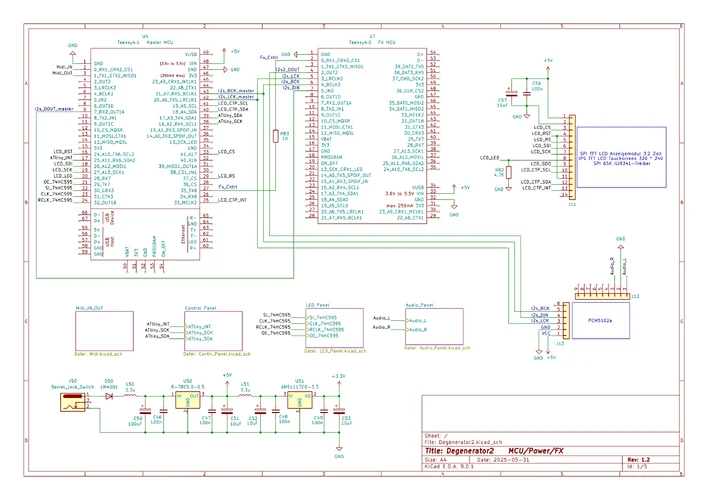

Kleine Zwangspause Gestern Abend sind mir 4 Teensys kaputt gegangen :kaffee:
Ich habe lediglich Txd und RxD beider Teensy verbunden und mich gewundert warum ich keine Daten empfange. Dem Grund kam ich schnell auf die Schliche. Der TXD Pin war defekt und hatte einen Kurzschluss zu GND.
Also dachte ich, dann nehme ich einfach einen anderen TXD Pin. Schließlich hat der Teensy genug davon. Auch das scheiterte, allerdings mit dem Resultat das die 3.3V Leitung eines Teensys einen Kurzschluss hatte und die Stromaufnahme bis zur eingestellten Strombegrenzung von 500mA anschlug.
Also habe ich beide Teensys entfernt und die Stromaufnahme der Schaltung ohne Teensys gemessen. Die lag jetzt bei wenigen Miliampere was volkommen in Ornung ist. Eine Überprüfung der RxD und TxD Leitung beider Teensys hat keine Verbindung zu GND, +3.3V , +5V oder +12V ergeben.
Vlt liegt es daran. In der Schaltung verwende ich unterschiedliche Spannungen. Die Eingangsspannung beträgt +12V. Über einen Schaltregler wird auf +5V geregelt. Danach folgt ein Festspannungsregler der am Ausgang +3.3V liefert. Die drei LED Treibern 74HC595 werden durch die +3.3V vom Teensy4.1 (Master) versorgt.
Die gemessene Stromaufnahme bei voller Beleuchtung (alle LEDs an) beträgt <50mA. Der +3.3V Anschluss vom Teensy4.1 kann max 250mA liefern. Also kein Problem denke ich.
Meine Vermutung für den Kurzschluss liegt bei den zwei unterschiedlichen +3.3V Spannungsquellen. Da der Teensy4.1 seine +3.3V Spannung etwas verzögert einschaltet und die Pullup Widerstände ihre +3.3V vom Festspannungsregler U51 (AMS1117CD-3.3) direkt und ohne nenenswerte Verzögerung bekommen, bekommt der Teensy4.1 eine Spannung auf den SPI Eingänge/Ausgäng. Aber irgendwie hat das auch nix mit den RxD und TxD Leitungen zu tun.
Ich werde die Schaltung jetzt abändern und an den RxD Pin vom 2.Teensy (Slave) einen Vorwiederstand von 1KOhm einbauen. Das sollte ausreichen um den Pin zu schützen.
M.i.a.u.: teletom
  • #104
Hallöchen..
Es gibt Änderungen im Schaltplan vom Degenerator2
Stromversorgung. Es gibt jetzt nur noch eine +3,3-V-Stromversorgung. Die +3,3-V-Stromversorgung der Teensy4 Module wird nicht mehr verwendet.
Für die Parametersteuerung des Effekt Moduls habe ich vorsichtshalber einen 1-kΩ-Widerstand an den RxD-Eingang (Pin 2) des Teensy Fx (U7) gelötet.
Bei großen Spannungsunterschieden zwischen den beiden Teensy-Prozessoren ist der TXD-Ausgang von Teensy4.1 (U4) geschützt.
Der Teensy4.1 ist als I2S-Master programmiert und sendet seine digitalen Audiodaten über den I2S-Bus an den Teensy4.0 Fx-Prozessor.
Der Teensy4.0 Fx-Prozessor ist als I2S2-Slave programmiert und sendet seine Audiodaten direkt an den PCM5102 DAC.
Degenerator2 Schaltplan V1.2

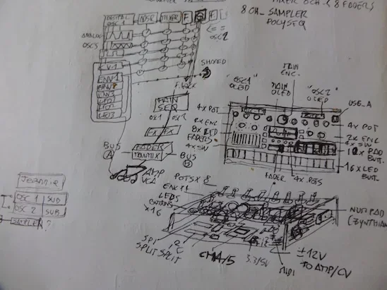

Hello Rolf, I had this idea for a Jeannie 2.0...
Ich habe den Fortschritt in diesem Projekt bis heute nicht gesehen!! Es sieht auf halbem Weg zwischen dem Iridium und dem Zintek V5... wie auch immer... Ich wollte nur mein Design für das, was ich dachte, wäre praktisch, wenn der Motor auch Drum-Sounds spielen könnte, in zwei Haupt-Busse, A und B, beide mit einem Mini Oled, dann in der Haupt-CPu mit dem 64-Step-Sequenzer gemischt, die zwei Bus-Endmixer vor der analogen Umwandlung vcamp -fx out...
Ich liebe dein neues Design...
just wanted to share mine, in case you'd need some extra ideas :D
Cerers-Grusse. jule.
Thanks for your comparison. Unfortunately, the Degenerator2 doesn't have the CPU power of an Iridium or Zynthian. The Degenerator2 incorporates a large portion of Jeannie and the old Degenerator version (8-bit sampler). The main difference is that the Degenerator2 has three oscillators per voice and can play 16-bit samples. Additionally, there's a capacitive touchscreen and a digital effects module.
Danke für deinen Vergleich. Aber der Degenerator2 hat leider nicht die CPU Power wie ein Iridium oder Zynthian. Im Degnerator2 ist ein großer Teil von Jeannie und der alten Degnerator Version (8bit Sampler) enthalten.
Der Unterschied besteht im wesentlichen darin, dass im Degenerator2 drei Oszillatore pro Stimme existieren und 16Bit Samples abgespielt werden können. Zusätzlich gibt es ein kapazitives Touch Display und digitales Effekt Modul.

Hmm, he builds Synths, you want a groovebox. These are totally different things.
Zyntjian has all things you want.
  • #112
Noooo.... I don't want a "groovebox"
Have you seen the latest Reason Synth?? Polytone? It's a half-way between the Polytone and Jennie. (Weg iridium und Zynthian V5, weg weg... we don't need those...)
It's a Synth, only with 2 separated mini oled screens for Osc 1 and 2, then you can choose if assign the Osc or the voice to
bus 1 or 2, or put voth on bus 1 and use bus 2 for ext input, like a en ext effect return, and use it for mixing it before the final amp out... the 8 faders could be assigned to envelopes via the menu, and yes, i wish there was a "drum mode"
but it's not "I want a groovebox"
it's an idea for a layout, anyone can use it, to its liking...
despite, the De-generator 2 is already very advanced in the prototyping,

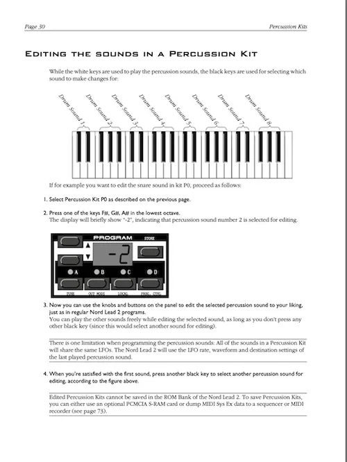

I would love if there was a drumkit sample that could be used with the Jeannie also,
I'm not sure, but i think it could work... just assign a sample start position to a different midi note,
and a single sample, played polyphonically, could work the same way the Nord Lead 2, had drumkits also.
The only "groovebox" thing would be the 16 steps sequencer, but it already has 8....
and instead of the "fader" it cold use the Led mod encoder...

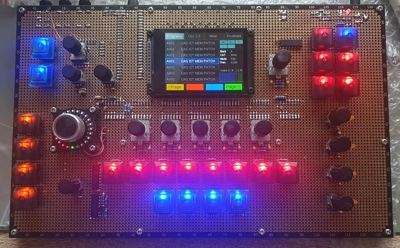

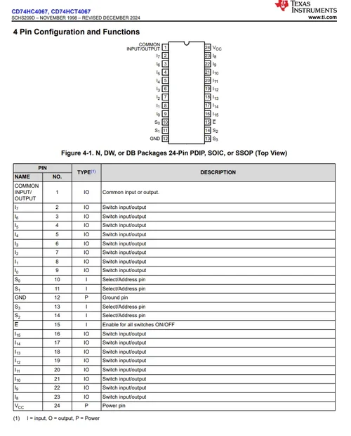

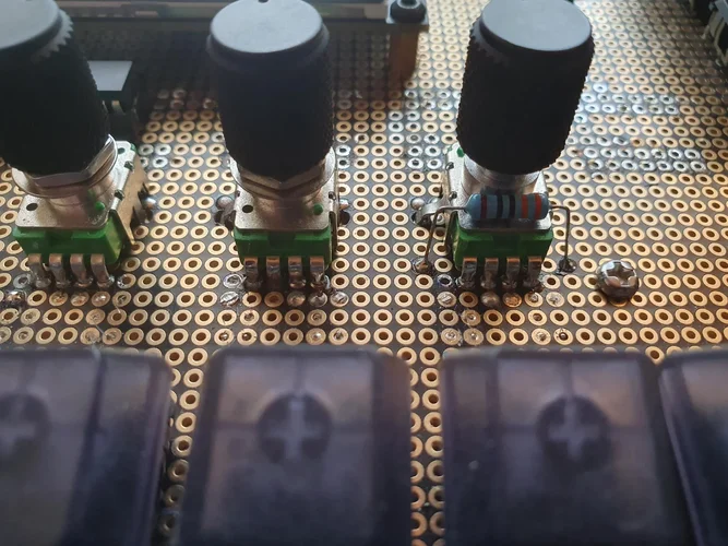

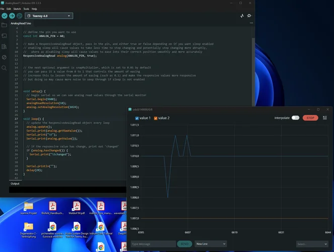

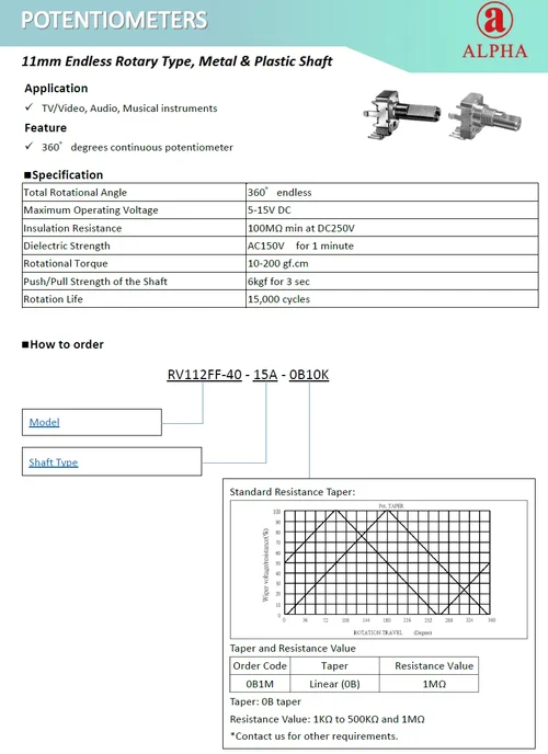

Degenerator2 News..

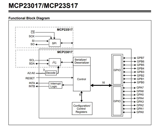

Ich habe einiges an der Hardware geändert. Die Abfrage der 24 Tasten erfolgt jetzt durch zwei MCP23017 16-Bit I/O Expander.
Die Encoder werden durch 360 Grad Endless Rotary Potentiometer von Alpha ersetzt.
Die Abfrage der 7 Alpha Potentiometer wird durch einen 16:1 Analog Multiplexer 74HC4067 und zwei Analog Eingänge am Teensy4.1 erfolgen.
Die 360° Alpha Potis haben im Vergleich zu den Encoder den Vorteil, dass keine zeitkritische Abfrage seitens des Prozessors erforderlich ist.
Die 7 ATtiny Chips die für die Abfrage der Encoder, Tasten und Potis zuständig waren, habe ich entfernt.
Degenerator2 News..
I've made some hardware changes. The 24 buttons are now controlled by two MCP23017 16-bit I/O expanders.
The encoders have been replaced with Alpha 360-degree endless rotary potentiometers.
The seven Alpha potentiometers are controlled by a 74HC4067 16:1 analog multiplexer and two analog inputs on the Teensy4.1.
Compared to encoders, the 360° Alpha potentiometers have the advantage that no time-critical query is required from the processor.
I've removed the seven ATtiny chips that were responsible for controlling the encoders, buttons, and potentiometers.
MPC23017 for key scanning

Hallöchen..
Die neuen Alpha Potis sind mir persönlich etwas zu schwergängig. Aus diesem Grund habe ich nach einer einfachen Lösung gesucht um die Potis etwas leichgängiger zu machen.
Das Aufschrauben bzw Aufmachen der Alpha Potis kam nicht in Frage, da ich den Leuten die den Degenerator2 nachbauen möchten die Prozedur ersparen möchte.
Aber ein Zufall kam mir da zur Hilfe. Als ich die Alpha Poti eingelötet habe, gingen sie immer etwas leichter zu drehen. Hat sich das Poti abgekühlt war es wieder schwergäng.
Also habe ich mir gedacht, beheiz das Ding doch einfach. Ein 330 Ohm Widerstand war schnell gefunden und die vorhandene 12V Spannungsversorgung im Degnerator war vorhanden.
Ich habe den Widerstand einfach über das Alpha Poti gelötet und mit den 12V verbunden. Der Wiederstand heizt sich auf und erwärmt das Alpha Poti.
Im Vergleich zu einem nicht beheizten Alpha Poti dreht sich das beheizte Alpha Poti wesentlich leichter. Das haptische Gefühl ist jetzt ähnlich wie mit den Encodern im Blofeld.
Nachtrag: Ein Klecks Wärmeleitpaste verbessert den termischen Kontakt zum Poti ;)
  • Hmm
M.i.a.u.: teletom, Michael Burman und JayBee
  • #120
hat das merkliche Auswirkungen auf Stromverbrauch und/oder Lebensdauer?
(Laienfrage, nur aus Interesse)
