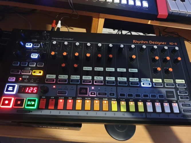

Holla schaut eurer auch so aus ? Richtige Seq Colors ...... aber trotzdem bin ich enttäuscht Ausgangspegel sind zu leise und unterschiedlich und div. Bugs ....... 300euro ins Retro Regal stellen......20190912_175248.jpg
naja evtl iss der rest auch zu laut. und wenn man es ernst meint nimmt man eh einzelouts um das zeugs im raum zu verteilen..
ich glaub ich brauchn submixer ?
