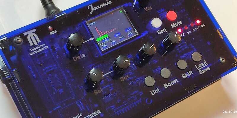

FEATURE LIST:
  • 8-voice polyphonic DIY synthesizer
  • ARM Cortex-M7 processor 720 MHz with 1MByte Ram
  • two digital oscillators per voice
  • 15 waveform banks with a total of 945 waveforms plus multi saw
  • Noise generator (white and pink noise)
  • Oscillator modulation (XOR, XMOD, MOD, AND, OR, FM)
  • Waveshaper with different waveforms
  • 3 LFOs with 64 waveforms for pitch, filter and AM modulation
  • 2 PWM LFOs from 0.04Hz - 25Hz
  • 12dB state variable filter with resonance (LP/HP/BP)
  • 24dB LP ladder filter with resonance, gain and saturation
  • adjustable HP filter in the audio sum
  • 2 ADSR generators 0.3ms - 12s with curve adjustment
  • 24Bit DSP effect module with 15 effects and adjustable parameters
  • Polyphonic 16 step sequencer
  • SD cards for loading and saving a maximum of 2048 sound programmes
  • Sound programmes can be transferred via USB SYSEX
  • Colour 1.8 inch display with a resolution of 160x128 pixels
  • Analogue volume control
  • Analogue bass 'boost function
  • 4 potentiometers for parameter input
  • Rotary encoder for menu control and sound selection
  • 6 function keys
  • stereo audio output jack 6.3mm
  • Easy firmware update via USB

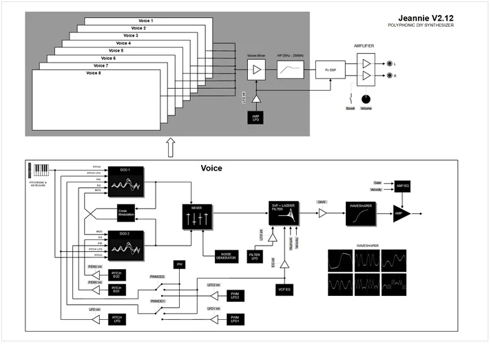

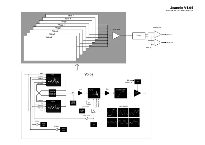

Konzept Jeannie Synthesizer

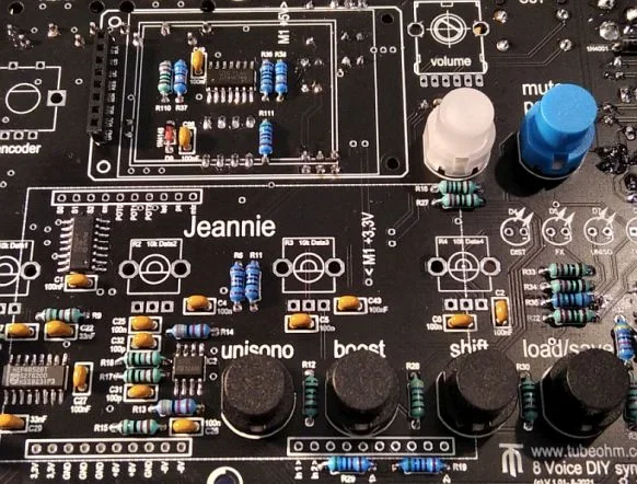

Kann es sein das der rote Taster durch einen blauen im Full-KIT ersetzt wurde ?
M.i.a.u.: ganje
Leider müssen wir die Bauteile nehmen die wir noch bekommen . Ich danke aber das blau auch akzeptabel ist .
M.i.a.u.: humax5600
Falls jemand andere Farben haben möchte - die Taster (ITT Shadow) gibt's (z.B.) bei Reichelt - nur die (reine) Artikel-Nr. (z.B. DT 6 RT) ins Suchfeld eingeben (ohne die jeweilige Farbe in Klammern, hab' ich zum besseren Finden dazugeschrieben!)

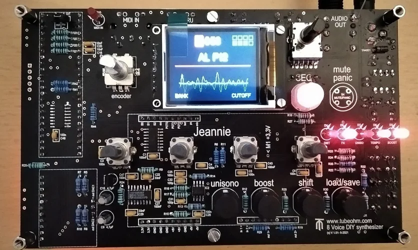

So! Jeannie gibt erste Lebenszeichen von sich . Kein Rauch bzw. Qualm + nix wird heiß. :cheer:
Roten Taster + pass. 12V Netzteil + microSD-Card + Leiterplatten-Reiniger bei Reichelt bestellt .
Als nächstes ist dann das FX-BEAST dran....:phat:

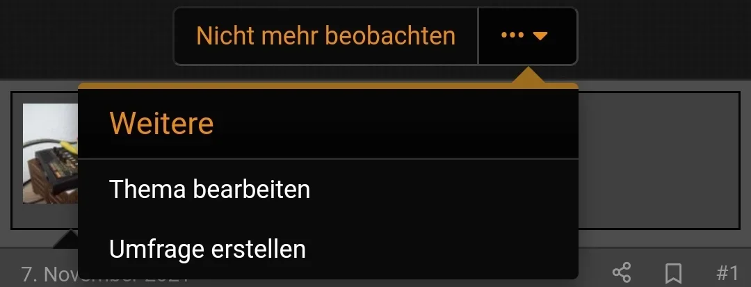

@Dino , Rolf meint das er den Thread nicht so einfach umbenennen kann . Sollte ich eventuell einen neuen aufmachen ?? Der Link ist aber auch auf meiner Webseite .
Das müsste eigentlich gehen. Im ersten Post des Threads, direkt unter dem Threadtitel kann man dieses Menü ausklappen und dann auf "Thema bearbeiten" klicken. Auf Desktop sieht das ggf. anders aus.
Aber ja, man könnte die Posts zum Jeannie auch einfach in einen neuen Thread verschieben. Ist dann übersichtlicher und jemand der über Google auf den Thread stößt muss sich nicht erst orientieren.

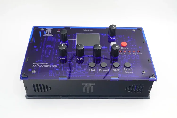

Warum jetzt das Gehäuse in Plexiglas ?? Nun, Metallgehäuse sind erst mal teurer und dann nur in Stückzahlen ab 50 Stück eventuell wirtschaftlich.
Wenn ich von 50 Euro Einkauf ausgehe. Das ist erst mal ein vorlauf von 2500 Euronen. Dann kommt noch Mehrwertsteuer drauf. Nochmal 9,50 Euro . Also sind wir schon bei 59,5 Euro für den Endkunden und noch kein Cent verdient. Dazu kommen dann noch Schrauben , Schalter Kabel , sortieren und Teile bestellen . Vieleicht nochmal 5 Euro . . Dann sind wir schon bei 64,50. Dann kommt noch die Preisfrage . Wieviel sind denn die Leute bereit für nur ein Gehäuse zu bezahlen . 70 € oder 80 € . Versteht ihr . Das macht maximal 10 Euro - zum leben . Wenn beim Transport nur ein Gehäuse kaputt geht - dann machen wir minus .
Das Gehäuse ist im Prinzip eine Nullnummer. Ich bin aber mit Adrian in kontakt , er hat auch die Shruthi Gehäuse aus Metall gemacht.
Bei Plexiglas Gehäusen kann ich auch mal 5 bestellen. Aber auch da gilt . Ist eigentlich eine Nullnummer .
