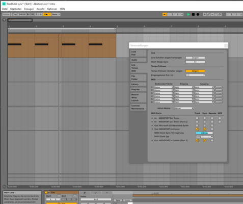

Hallöchen..

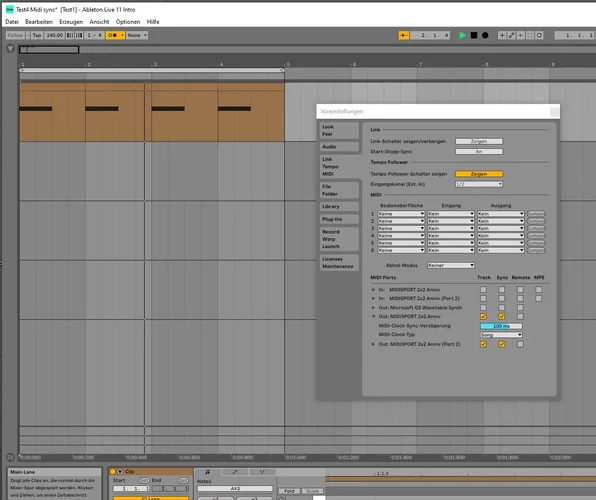

Ich benötige etwas Hilfe in Ableton Live 11 Intro.
Ich versuche gerade den Sequenzer in der Jeannie mit Ableton Live11 Intro über Midi zu synchronisieren. Klappt so weit. Aber was mich stört ist der Metronom. Wenn ich den Sequenzer über Live11 starte erklingt der Metronom immer etwas später als die Midi-Note ⁉️
  • #69
Hallöchen..
Problem gelöst. War eine falsche Zählweise der Midi Clocks in meiner Software. Ferner musste ich in Ableton Live11 eine Midi-Clock-Sync-Verzögerung von 100ms einstellen :)
Gruß Rolf

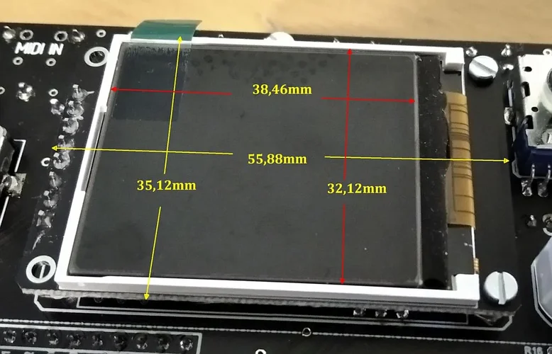

Frage vor weg : wie ist die physikalische Grösse von dem Display (Außenkanten) ?
