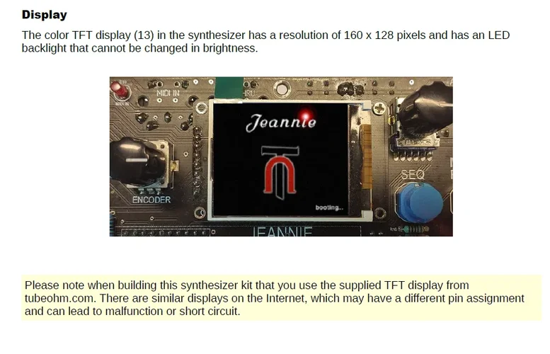

Can you give URL for schematic, the web site URL retrieves 404? Or tell me the pins that connect the T41 to the 7735 screen so I can test for connections or shorts?
Thanks
  • #124
Thank you Rolf for the schematics! I found that the TFT CLK was not connected. There was a bad solder joint on the T41 header. It Is fixed now and the screen works! Also headphones work on the DAC board so I am able to hear the synth play notes from a MIDI controller (the NDLR). More testing tonight after work of the audio out and SD card, and some playing with the synth params.

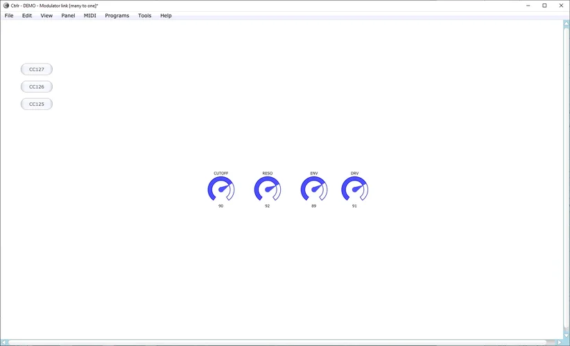

Ich habe gerade damit begonnen eine Midi Controller Software für die kleine Jeannie zu programmieren. Dazu benutze ich die Freeware Ctrlr
Scheint nicht all zu schwierig zu sein. Filtersteuerung funktioniert schon :)

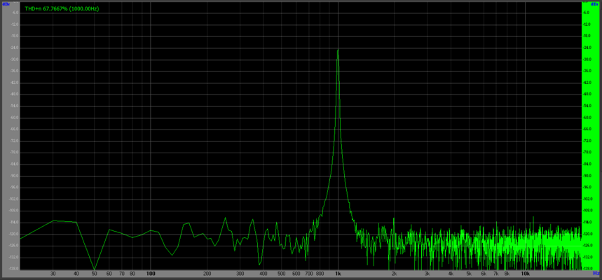

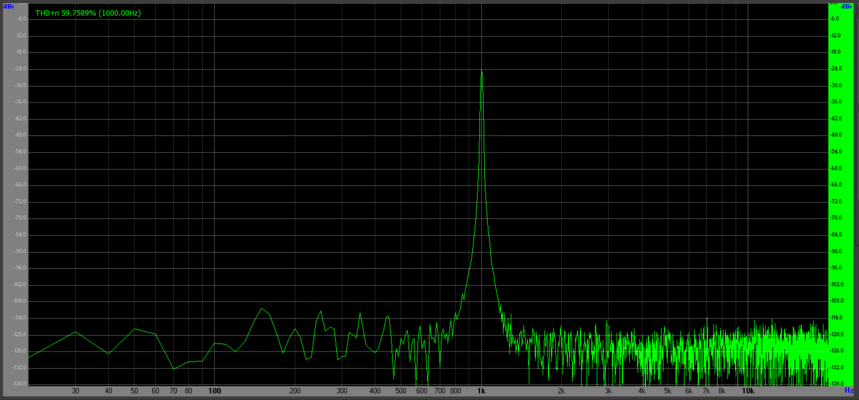

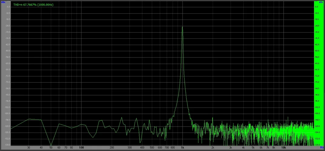

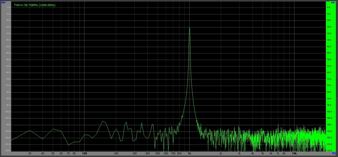

Ich hab mal zwei Spektrum Analysen von der bezaubernde Jeannie und Mister Blofeld gemacht.
Spektrum Analyse: Jeannie
Sektrum Analyse: Blofeld
Gruß Rolf
