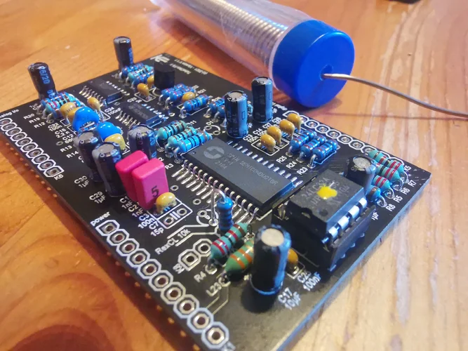

Habe zum warm werden mal mit dem FX Board angefangen (SMD war schon drauf).
Dank der Super Anleitung ging das richtig fix.
Hätte ich selber nicht gedacht.
Mal schauen wann ich für den Haupteil (Synth) Zeit habe.

Sieht doch super aus. Weiterhin viel Spaß beim Löten und musizieren ;)

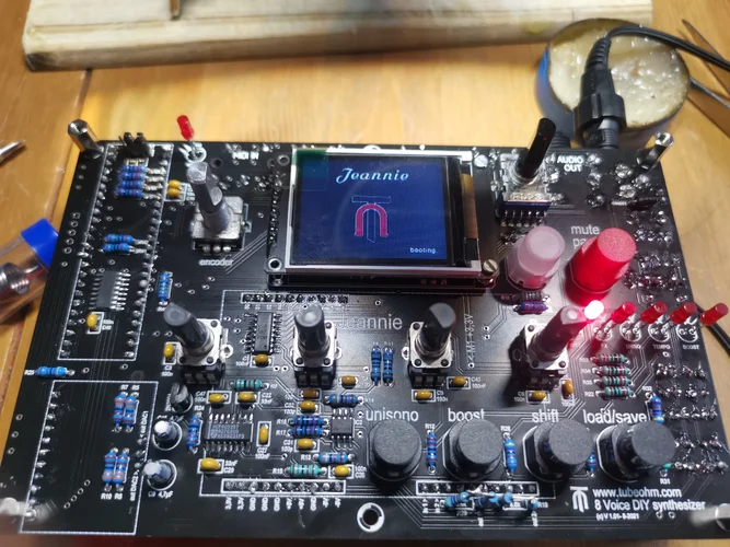

Nach einigem zaghaften Testen kann man sagen das der Synth nicht nur beim Zusammenbauen spass macht.
Der klingt auch richtig gut.
Einzig das Filter könnte mehr Resonanz vertragen.
Ein 24db Filter wäre auch nicht schlecht dann klappt es auch besser mit Bass sounds.
Flächen und Pads kann er sehr gut.
Der Sequenzer samt der Möglichkeit ihn von extern zu Transportieren ist der Hammer.
Ein klasse VA Synth der sich zwischen Analogen sehr gut macht.
Ich freu mich.... DANKE TubeOhm.

Ok. Freut mich. Da wird noch etwas kommen in Bezug auf Filter und Bedienung. Am 15.Februar um 20:30 Uhr den SequencerTalk schauen. Da werden wir ausführlich informieren. Bis dahin viel Spaß an der Musik :) Gruß Rolf

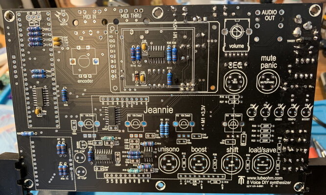

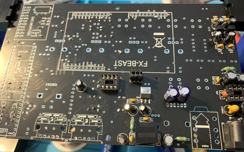

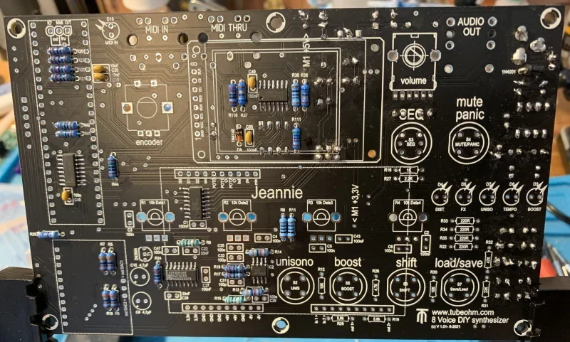

bin auch schon etwas weitergekommen:
Bei den "dickbeinigen" Kondensatoren hatte ich einige Probleme mit kalten Lötstellen - da sind im Endeffekt auch ein paar etwas schief geworden, sollte aber der Funktion keinen Abbruch tun.
Warum der Recom so schief sitzt weiß ich nicht; die Beinchen sitzen jedenfalls sauber und ohne Spannung in den Holes. 🤔
In der Anleitung steht:
tatsächlich sind aber wohl C9 und C 15 gemeint, oder?
hier dürfte statt Pin 8 wohl auch Pin 9 gemeint sein:
soll kein Klugscheißen sein, ich notiere nur was mir so auffällt.

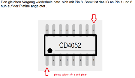

Anhang anzeigen 129118 Anhang anzeigen 129119
Achte bitte drauf den Recom grade einzulöten . Sonst ist das mit der M 2 Schraube für das Display extra fummelig.

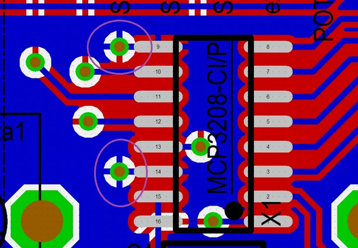

Die Anschlüsse Pin 1 und Pin 8 (SOIC 14) oder Pin 1 und Pin 9 (SOIC 16) werden auf der Platine verzinnt. Das IC wird möglichst grade auf die Pads gelegt und mit den Fingern fest gehalten. Die Lötkolbenspitze sollte von Lötmittelrückständen gereinigt werden. Mit der Lötkolbenspitze wird Pin 1 des ICs schnell in das verzinnte Pad 1 der Platine gedrückt.
Den gleichen Vorgang wiederhole bitte sich mit Pin 8/9. Somit ist das IC an Pin 1 und 8/9 nun auf der Platine angelötet .
Ja tatsächlich , es ist C 15 . Habe ich gleich auch geändert . Ist online . Im englischen manual stimmte es ....!!
Erst mal , danke für die Fehlersuche - auch im Manual . Viele Sachen wurden - on the fly - geschrieben , also mit der rechten Hand löten und mit der linken Hand das Manual schreiben.
Da kann es schon mal zu Fehlern kommen - auch wenn man es 20x durchliest . Stichword Betriebs-blind. Und ich finde es klasse das sich die Leute hier so rege beteiligen .
M.i.a.u.: Bodo, highsiderr und Scenturio

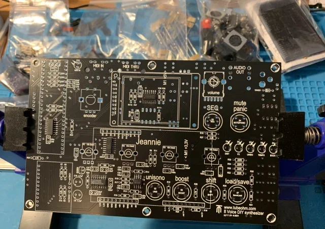

Info: Beim Bestücken des Panel Boards bitte auf den Transistor T1 2N3904 achten. Es ist schon einmal vorgekommen, das der Transistor mit dem 79L08 verwechselt wurde und dadurch keine -8V Versorgungsspannung erzeugt wird.
M.i.a.u.: Miks
  • #169
die beiden 79L08 habe ich schon verbaut - Schwein gehabt. ;-) Was mir passiert ist: ich hatte irgendwo einen 1uF mit einem 10uF verwechselt (C14 und C50 sind ja nebeneinander aber mit unterschiedlichen Werten), und musste den wieder auslöten. Achte seitdem doppelt genau auf die Beschriftungen.

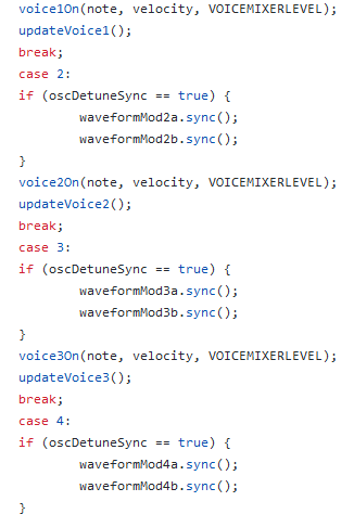

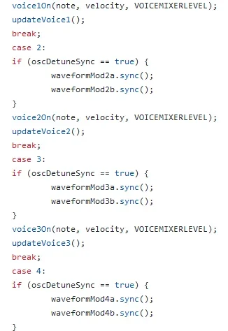

Muss man das bei Arduino ino so schreiben?
C:
        if (val == 0) {
statt z.B.:
C:
oscFX = (val < 7)? val : 0;
Da hat man je ne Menge duplicate Code drin oO
Ein wirklich gut gemeinter Tipp vielleicht bzgl. des Codes, Rolf:
Wenn du solche Kleinigkeiten schleifen lässt, dann könnte es schnell passieren, dass du früher oder später in der Spaghetti-Code-Hölle landest, aus der der Weg nicht selten unersichtlich oder zumindest sehr schwierig ist. Ich weiß selbst, wie schwierig es ist abzuwägen, ob die Änderung solcher Kleinigkeiten lohnt oder nicht, aber es ist fast immer besser, so etwas aus der Welt zu schaffen. Das Problem oben ist ja noch keins, es könnte aber zu einem werden, wenn du solche Codeteile an mehreren Stellen verteilt hast und dann noch später Änderungen zu machen sind. Man meint ja nicht selten, dafür sei keine Zeit da. Dummerweise bezahlt man später nicht selten mit dem x-fachen Zeitaufwand. ;) Wäre schade, wenn so etwas irgendwann diesen tollen Synth einholen würde.
M.i.a.u.: Scenturio und Miks

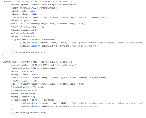

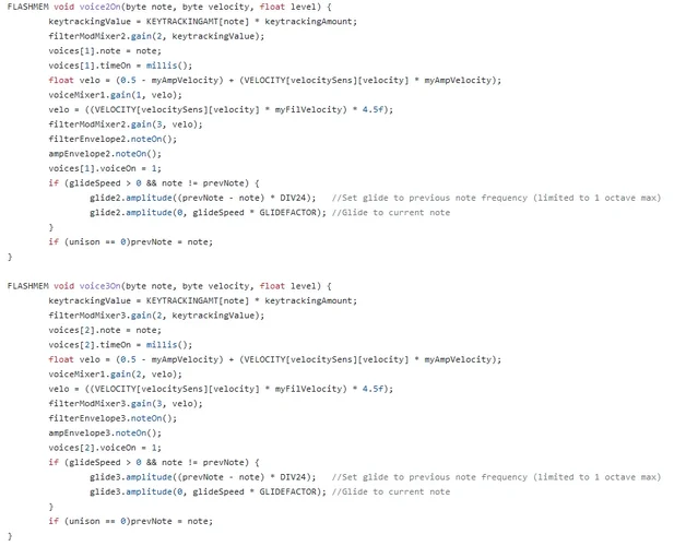

schließe mich dem an. Bitte nicht falsch verstehen, aber erfahrungsgemäß fällt sowas einem irgendwann immer über die Füße.
Gibt ja noch einige solcher Stellen, auch mit mehr Codezeilen pro wiederholtem Block:
da besteht dann immer die Gefahr, dass eine Änderung nicht für alle Blöcke übernommen wird - und die Datei wird unnötig groß (auch wenn es der Compiler vielleicht wieder wegoptimiert).

  • #176
Ich kenne den ganzen Kram nicht (Entwicklungsumgebung, Atmel Chip), aber ich merke gerade, dass es mich wieder packt, wenn ich mir guten alten C Code ansehe. Das war damals für mich der Einstieg in die Entwicklung, den Kernighan & Ritchie habe ich immer noch. :)
Ich versuche mal deine Fragen zu erahnen und etwas dazu zu schreiben:
1. PROGMEM scheint einfach ein Makro zu sein, das dafür sorgt, dass der String (oder was auch immer) im Flash landet.
2. tft.print() und tft.printf() dürften an print() und printf() angelehnte Funktionen sein, die den Inhalt aufs Display bringen. Da gegebenfalls mal nach googeln. Ich würde eh den K&R (mindestens) empfehlen.
3. Du kannst bei printf() natürlich auch jederzeit die Adresse eines Strings ausgeben lassen, dann weisst du wo er sich befindet (der Flash dürfte ja an einer anderen Adresse zu finden sein, als das RAM). Fragen dazu? Frag mich ruhig.
Jetzt noch einige Kleinigkeiten, die mir aufgefallen sind:
1. Die Benennung der Stringarrays ist verbesserungswürdig, das siehst du an deinen eigenen Kommentaren, die dir sagen sollen, welches Stringarray du da benutzt. Warum nicht gleich die Stringarrays entsprechend benennen und die Kommentare wegwerfen?
2. Wie stellst du eigentlich sicher, dass du dir mirt einem längeren (länger als 6 Zeichen) String nicht alles zerschiesst in print_String() ? ;-) Die Gefahr eines Missbrauches bei solcher Software ist zwar gering, aber wenn du dir solchen Stil einmal angewöhnst ... ;-)
Wenn du möchtest, kannst du mich gern mal per PM kontaktieren, ich hätte da Ideen, wie man/ich dir helfen könnte. ;-)
M.i.a.u.: rolfdegen

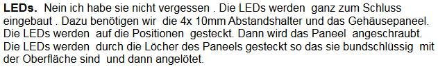

  • #177
ich habe noch eine kleine Verständnisfrage zur Bauanleitung:
LED-Einbau:
Heißt das, dass die LEDs erst komplett zum Schluss nach allen anderen (mechanischen) Bauteilen eingebaut werden? In den weiteren Fotos im Manual sind die LEDs nicht eingelötet, aber es gibt auch keinen Schritt, wo dies mit Bild dokumentiert ist.
  • #179
LED-Einbau:
Ich habe die LEDs zum Schluss so gelötet wie in der Anleitung beschrieben. Das Gehäuseoberteil mit Abstandhalter an das Panel Board schrauben (Schrauben nicht zu fest andrehen). Als zusätzliche Hilfe habe ich einen Tesa-Streifen auf die LED Löcher von außen auf das Panel geklebt und die LEDs etwas angedrückt. Dadurch verhindert man, dass die LEDs beim anlöten verrutschen und erreicht, dass die LEDs in gleicher Höhe sitzen wie das Gehäuseoberteil.
M.i.a.u.: Miks
  • #180
Ich habe die LEDs zum Schluss so gelötet wie in der Anleitung beschrieben. Das Gehäuseoberteil mit Abstandhalter an das Panel Board schrauben (Schrauben nicht zu fest andrehen). Als zusätzliche Hilfe habe ich einen Tesa-Streifen auf die LED Löcher von außen auf das Panel geklebt und die LEDs etwas angedrückt. Dadurch verhindert man, dass die LEDs beim anlöten verrutschen und in gleicher Höhe sitzen wie das Gehäuseoberteil. geht das richtig easy
Habe das auch so gemacht ging richtig einfach und es passt dann perfekt.
M.i.a.u.: Miks und rolfdegen
