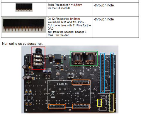

ich habe noch eine kleine Verständnisfrage zur Bauanleitung:
LED-Einbau:
Heißt das, dass die LEDs erst komplett zum Schluss nach allen anderen (mechanischen) Bauteilen eingebaut werden? In den weiteren Fotos im Manual sind die LEDs nicht eingelötet, aber es gibt auch keinen Schritt, wo dies mit Bild dokumentiert ist.
Also , die LED'S sollten tatsächlich ganz zum Schluß eingelötet werden , also nach dem ganzen mechanischen Kram, weil:
1:) die LEDS dann auf gleicher Höhe wie die Frontblende des Gehäses ist - wenn man die Frontblende mit den Spacern als 'Höhenschablone' benutzt
2:) die LEDS dann nicht mehr verbiegen - kann passieren wenn man die LEDs zu früh anlötet .
PS , es ist kein Bild da weil ich einfach noch kein Gehäuse hatte als das DIY Manual geschrieben wurde .....

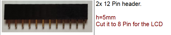

was mir noch aufgefallen ist:
Hier sind auf dem Platinenfoto zwar farbige Rahmen, in der Tabelle darüber aber keine Farbmarkierungen:
(fand ich übrigens sehr gut, dass die Bauteile sonst immer farbig markiert sind! :supi:)
Müsste es eine Seite weiter nicht "1x" statt "2x" heißen?
In meinem Kit liegt nur ein zugeschnittener 8-Pin bei, und auf der Platine gibt es auch nur eine Reihe zur LCD-Befestigung.

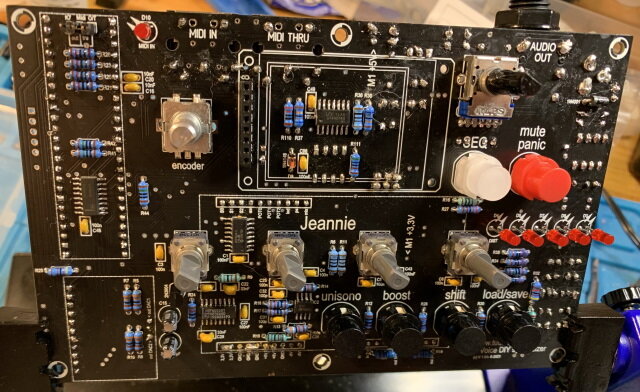

  • #199
so, mit der Hauptplatine bin ich soweit durch:
Für die Buttons habe ich auch noch einmal die Frontblende als Positionierungshilfe eingesetzt - die sitzen ja sehr wackelig auf ihren Beinchen. ;-)
Leider ist mir eine Midi-Buchse etwas schräg geraten - dürfte aber mit der Rückblende noch passen, weil die Buchsen ja nicht nach außen vorstehen. 🤔
Womit ich noch Schwierigkeiten habe ist das Flussmittel: Die Platine sieht schon recht fleckig aus, obwohl ich regelmäßig mit Q-Tips und Isoprop drübergehe. Verwende EO-Flux mit Dosierspitze - das lässt sich ganz gut applizieren, aber verläuft halt leicht. Mit Flux-Pens bin ich nicht so gut zurecht gekommen ... Was würde der Profi da empfehlen?

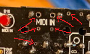

  • #202
... mal ne andere (vermutlich dumme) Frage: wozu sind eigentlich diese Löcher?
gibt ja noch so einige auf der Platine, wo anscheinend keine Bauteile reinkommen ... 🤔

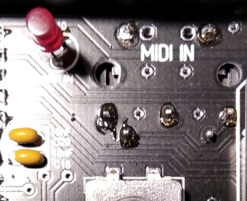

  • #204
Nehme für´s Platinen reinigen vor/nach dem Löten :
Sieht hier bei meiner "Jeannie" genau so aus :
M.i.a.u.: Scenturio
  • #205
Ohne die Platine jetzt näher begutachtet zu haben - vermutlich Montagebohrungen (manche Bauteile haben elektrisch nicht kontaktierte "Pins" o.ä. um sie sauber auszurichten und in Position zu halten) und/oder DuKos a.k.a. Durchkontaktierungen.
Wenn eine Leiterbahn 'auf die andere Seite wechselt', sieht das ein bisschen wie eine Bauteilbohrung aus.

  • #206
Je nach dem welches Lötzinn du benutzt , ich nehme ein Frottee Handtuch und Spiritus und plastikfreie , ökologisch abbaubare und CO2 neutrale Wattestäbchen

  • #209
Bodo hat recht . Es gibt auch Din Buchsen mit einer Plastik fixierung .... Noch was zum schief einlöten . Ihr könnt erst mal ein Beinchen festlöten . Dann das Bauteil ausrichten und dann das 2te Beinchen anlöten . Wenn das Teil immer noch etwas schief ist kann man ein Beinchen mit dem Lötkolben heiß machen und nochmal etwas drehen ...... wenn alles grade ist wird der Rest angelötet. Sieht dann auch schöner aus .
