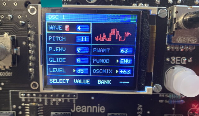

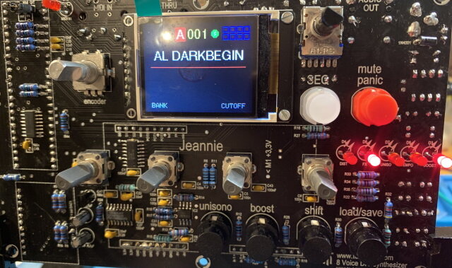

  • #246
juhu, nach dem bisherigen Hürdenlauf zumindest schonmal ein optisches Lebenszeichen: :)
Dass der Encoder und die 4 Potis funktionieren, konnte ich durch etwas Menüstepping auch schon feststellen:
Gelegenheit, einen Midicontroller und Audio anzuschließen, werde ich aber frühestens morgen haben. Etwas verwundert hatte mich, dass beim Booten nur die LEDs 2-5 (rechts) leuchten - da muss ich nochmal prüfen, ob die FX-LED funktioniert, sobald ich etwas mehr Zeit habe.
Danke an Rolf und André für den geduldigen Support bisher! :supi:
FX LED ist nur eine übersteuerungs LED....

  • #247
ähn ja - dist und FX verwechselt - das kommt davon, wenn man beim posten nur mit einem auge zum panel schielt. ;-)
dachte nur, vielleicht sollen alle kurz bei der bootsequenz angehen.

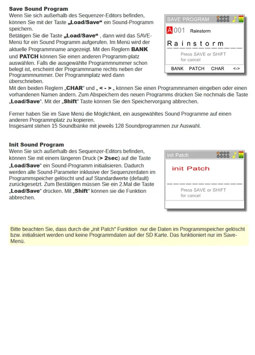

  • #258
Patch Austausch
Ich denke das per Midi SysEx eine Möglichkeit besteht, die Patches auf der SD Karte zu speichern und zu lesen. Mal schaun wie ich das programmtechnisch lösen kann.
Das erspart einem das ständige Aufschrauben um an die SD Karte zu kommen. Die Frage stellt sich mir auch noch, welches Windows und Mac Tool die SysEX Daten lesen und senden kann 🤔
