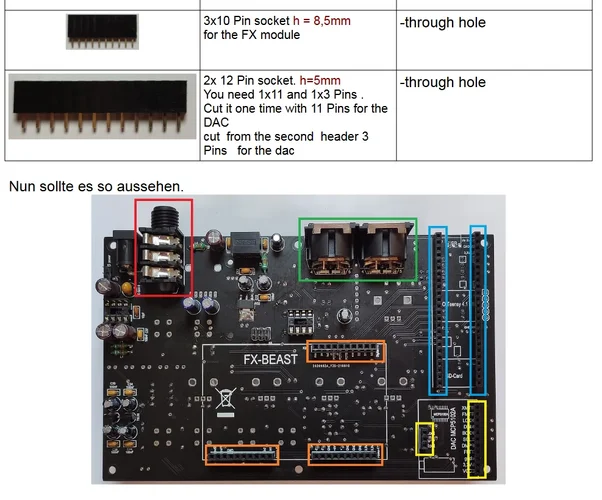

was mir noch aufgefallen ist:
Hier sind auf dem Platinenfoto zwar farbige Rahmen, in der Tabelle darüber aber keine Farbmarkierungen:
(fand ich übrigens sehr gut, dass die Bauteile sonst immer farbig markiert sind! :supi:)
Müsste es eine Seite weiter nicht "1x" statt "2x" heißen?
In meinem Kit liegt nur ein zugeschnittener 8-Pin bei, und auf der Platine gibt es auch nur eine Reihe zur LCD-Befestigung.

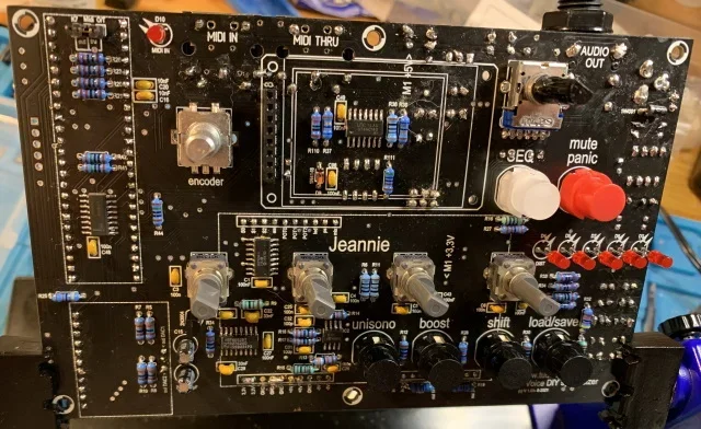

so, mit der Hauptplatine bin ich soweit durch:
Für die Buttons habe ich auch noch einmal die Frontblende als Positionierungshilfe eingesetzt - die sitzen ja sehr wackelig auf ihren Beinchen. ;-)

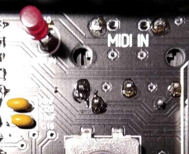

Leider ist mir eine Midi-Buchse etwas schräg geraten - dürfte aber mit der Rückblende noch passen, weil die Buchsen ja nicht nach außen vorstehen. 🤔

Halte die Lötspitze an die Lötpunkte der Midibuchsen und drücke leicht von oben auf das Bauteil.
Immer schön einen punkt nach dem anderen bis das Bauteil auf der Platine angekommen ist.
hab ich versucht - ich kann ja immer nur einen Lötpunkt schmelzen, und da die Buchse an diversen anderen Stellen befestigt ist, muss man ziemlich stark drücken, damit sich da überhaupt was regt. Konnte eine Ecke mit viel Druck so vielleicht um 0,2mm weiter nach unten bringen, aber möchte lieber nicht zu viel Gewalt ausüben.
Mit einer vernünftigen Entlötpumpe wäre das wohl einfacher, aber alles was ich im Moment hier habe ist so ein Resolder-Gebläse an der Lötstation: damit habe ich Angst, dass ich alles im Umkreis von 3cm mit einschmelze ;-).

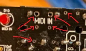

... mal ne andere (vermutlich dumme) Frage: wozu sind eigentlich diese Löcher?
gibt ja noch so einige auf der Platine, wo anscheinend keine Bauteile reinkommen ... 🤔
Ohne die Platine jetzt näher begutachtet zu haben - vermutlich Montagebohrungen (manche Bauteile haben elektrisch nicht kontaktierte "Pins" o.ä. um sie sauber auszurichten und in Position zu halten) und/oder DuKos a.k.a. Durchkontaktierungen.
Wenn eine Leiterbahn 'auf die andere Seite wechselt', sieht das ein bisschen wie eine Bauteilbohrung aus.
