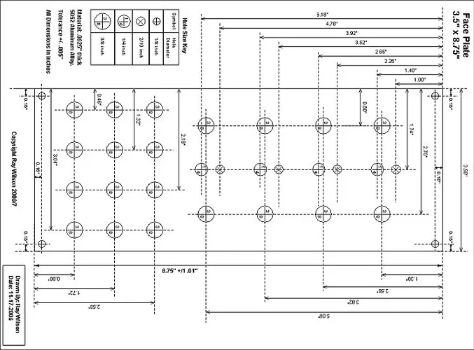

Gibt es evtl. vom Gehäuse Oberteil eine Konstruktionszeichnung ?
Wollte mir ein Gehäuse Oberteil aus Metall (ALU schwarz) machen lassen.
Das klingt interessant! Hast Du da schon eine Idee wie das genau aussehen soll, soll das auf das Kunstoffgehäuse passen? Und wo man da preislich liegen würde?

Danke für das PDF File .
Hatte da aber eher an ein DXF-File oder an so etwas gedacht :
Muss ich meinen Metaller mal fragen ob er mit der PDF-Datei was anfangen kann.
mfg
M.i.a.u.: StormB
  • #696
Gibt es nicht da das Panel aus den PDFs / SVG gefertigt wird.
Das PDF ist 1:1
SVG könnte ich auch noch anbieten .
Als reine technische Zeichnung habe ich es nicht - weil brauche ich auch nicht .

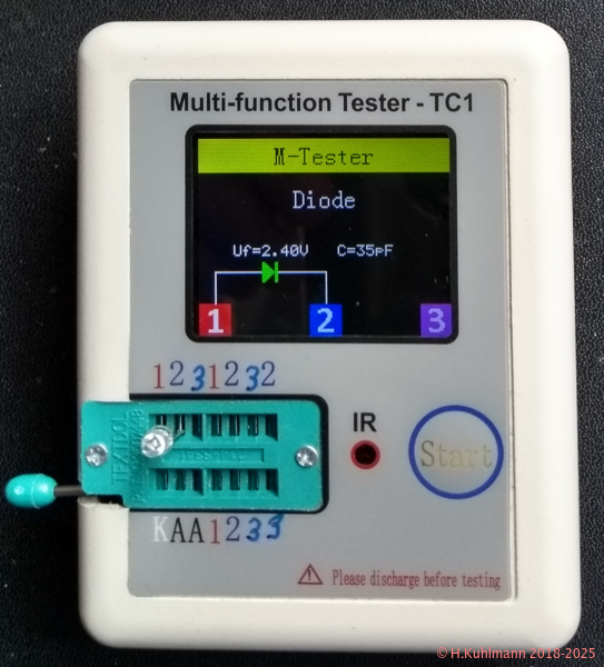

Habe mich vorher hingesetzt alle Widerstände mit dem Voltmeter durchgemessen und die Werte dann auf die Pappe geschrieben.
Erst dann hab ich mit dem Zusammenbau begonnen.
M.i.a.u.: SirAdrianFish, StormB, Miks und eine weitere Person

ich hatte trotz LED an der Lupenbrille teilweise Probleme, rot, braun und violett auseinanderzuhalten. :dunno: Da hilft dann wirklich nur nachmessen. Die Anleitung fand ich aber auch für Laien gut verständlich und es war kein Problem, die richtigen Bauteile herauszusuchen (Lupe und entsprechende Farbwahrnehmung vorausgesetzt).

Messen, messen, messen.
Bevor man anfängt sollte man alle Widerstände kurz durchmessen, beschriften und sortieren. Das ist die einfachste und sicherste Methode. Da reicht auch ein einfaches Multimeter für ein paar Euro.

Normalerweise nimmt man ein Meßgerät und misst alle Widerstände vor dem Einlöten durch. Ich mache es auf jeden Fall so . Dauert 10 s mehr aber dann ist man auf der sicheren Seite .

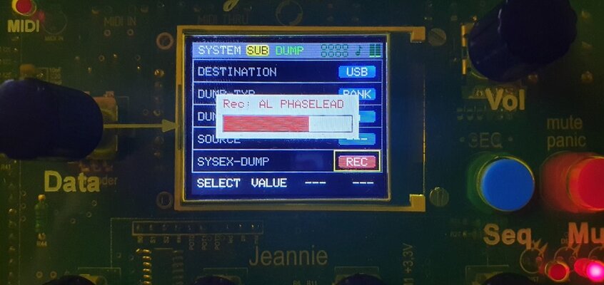

Kleiner Vorgeschmack auf ein paar greasy Sounds :xencool:
Beschreibung der SysEx Dump Funktion
M.i.a.u.: SirAdrianFish, highsiderr und Wladimir25

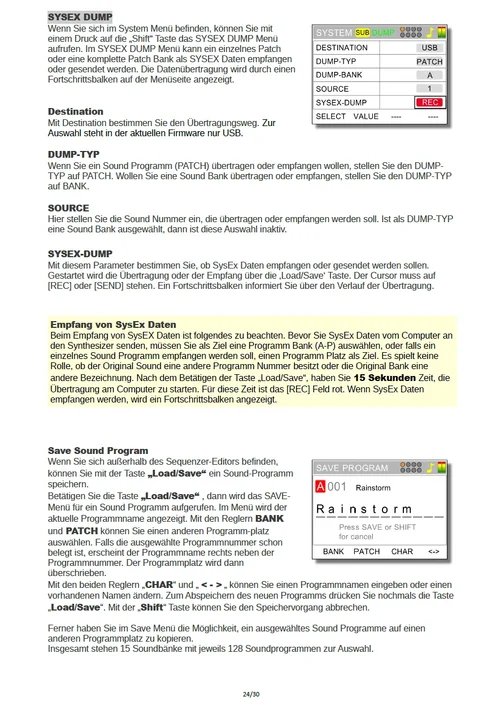

Für die Leute, die heute Abend noch nix vorhaben und etwas Lust verspüren mit der Jeannie zu spielen. Hier die vorläufige Bedienungsanleitung & Firmware 1.55.
The operating instructions in English are in preparation.
Vorab auch schon mal die inoffiziellen Sound Bänke A-C von Andre als SysEx File.
Aber bitte dem Andre nix verraten ;-) Der bastelt da noch an einigen Sounds für euch.
Es sind noch 11 Sound Programme von mir dabei. Diese könnt ihr als einzelnes SysEx Patch in die Jeannie laden.
Für die SysEx Übertragung und den Empfang könnt ihr MIOS Studio, Bome SendSX oder MIDI-OX verwenden.
Zur Sicherheit sollte ihr zuerst eure ganzen Sound Bänke sichern. Geht ja jetzt kinderleicht mit der SysEx Dump Funktion im SUB Menü auf der System Page.
Zur Orientierung.. Die Bänke sollten eine Größe von jeweils 44544 Byte besitzen und ein einzelnes Patch 348 Byte.
