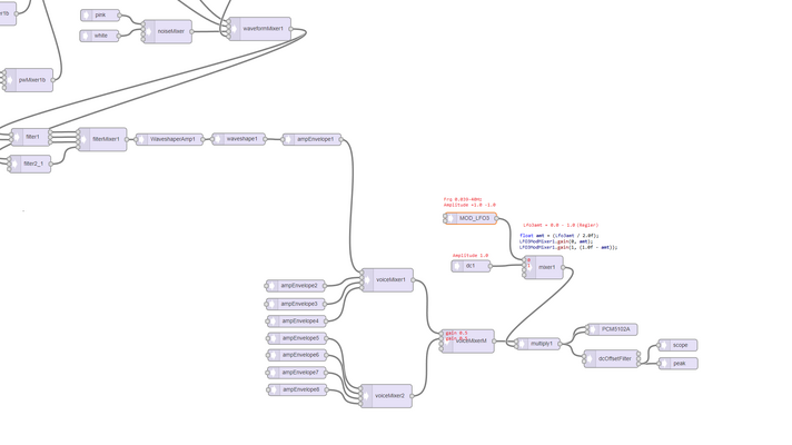

Ich teste gerade einen 3.LFO für mehr Modulationsmöglichkeiten in der Jeannie
Der 3.LFO moduliert mit einer Sinus Schwingung den Ausgangs Amp
Der Original Patch "AL RING1" ist aus der Patch Bank A026
Voices mit LFO3

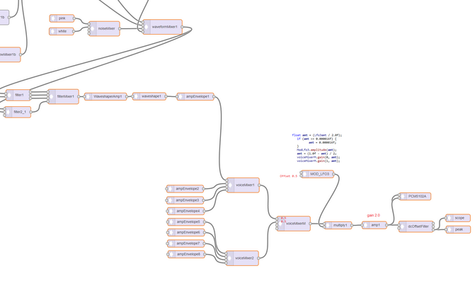

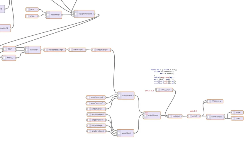

Wir haben noch eine andere Modulationsvariante besprochen, in der die LFO3 Amplitude konstant ist und die Modulationstiefe (amt) durch den Eingangsverstärker im 'mixer1' bestimmt wird.
Das hat den Vorteil, dass der LFO3 auch für andere Modulationsziele unabhängig von der Amp Modulation verwendet werden kann.

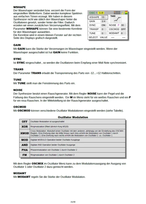

Mehrfach sogar . Einmal als XOR, dann als echte FM rückgekoppelte OSZ FM MOD. OSZ 1 moduliert OSZ 2 und dieser wieder OSZ 1
achso - so genau habe ich mich noch nicht mit den diversen Modulationsmodi beschäftigt - sind die irgendwo genauer erklärt? Mit XOR habe ich bisher eher weniger musikalisch klingende Ergebnisse erzielt.
(FM und Sync in Kombination wäre natürlich auch eine interessante Sache.)
XOR ist ein zusammengeschaltetes Element aus XNOR und NICHT. Es arbeitet wie ein XNOR dessen Ausgang negiert wird.
Der Ausgang Q ist immer dann 1, wenn die Eingänge A und B ungleich sind.
In die Eingänge werden die Oszillatorsignale 1 und 2 eingespeist. Der Ausgang ist ein Rechteckimpuls .
Das Ergebnis hört sich ähnlich einer Ringmodulation an. Wobei, richtig interessant wird es, wenn ein Oszillator verstimmt wird, z.B. die Hüllkurve moduliert die Frequenz eines Oszillators.

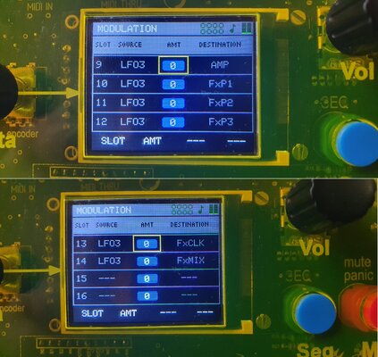

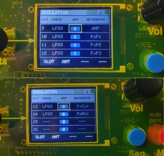

Ich habe jetzt noch zusätzliche Modulationen integriert.
Slot 9: LFO3 moduliert den AMP Ausgang
Slot 10: LFO3 moduliert den Effekt Regler P1
Slot 11: LFO3 moduliert den Effekt Regler P2
Slot 12: LFO3 moduliert den Effekt Regler P3
Slot 13: LFO3 moduliert den Effekt Clock (DSP Chip Clock)
Slot 14: LFO3 moduliert den Effekt Pegel (MIX)
