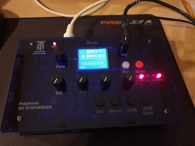

So, hat etwas gedauert, aber nun ist wieder eine Jeannie fertig und lebendig.
Bin gerade am Pach durchstöbern und finde die kleine Kiste einfach klasse.
Danke an Andre´ und Rolf ! :heyho:
Gruß Rudi

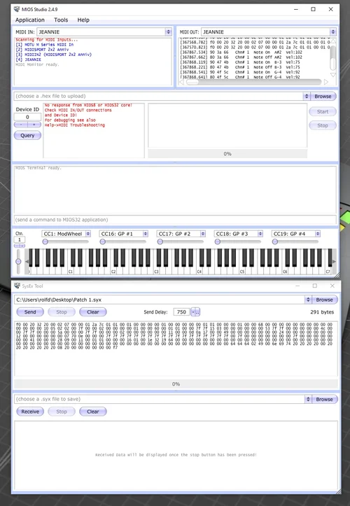

Patch Austausch über USB
Da der USB Anschluss von der Jeannie für das Firmware Update benutzt wird, besteht leider keine Möglichkeit, die Patches via USB-Laufwerks Funktion auszutauschen.
Aber es gibt eine andere Lösung..

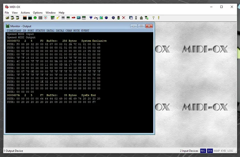

Im eingebauten Teensy 4.1 Board der Jeannie gibt es die Möglichkeit auch Midi SysEx Daten (zB Patch Daten) über USB zu empfangen und auch zu senden.
Ich teste das zur Zeit mit dem Windows Tool MIDI-OX. Das Programm kann SysEX Daten empfangen und senden. Um Patch-Daten von der Jeannie auszutauschen, schaltet man MIDI-OX auf Daten-Empfang und sendet die Jeannie Patch Daten (Ordner oder Bank) als SysEx Daten an MIDI-OX.
Die Jeannie Patch Daten können dann im PC abgespeichert werden. Umgekehrt müsste es genauso funktionieren. Die empfangenen Patch Daten können via SysEX mit MIDI-OX vom PC auf die interne SD Karte in die Jeannie geschrieben werden. Soweit die Theorie..

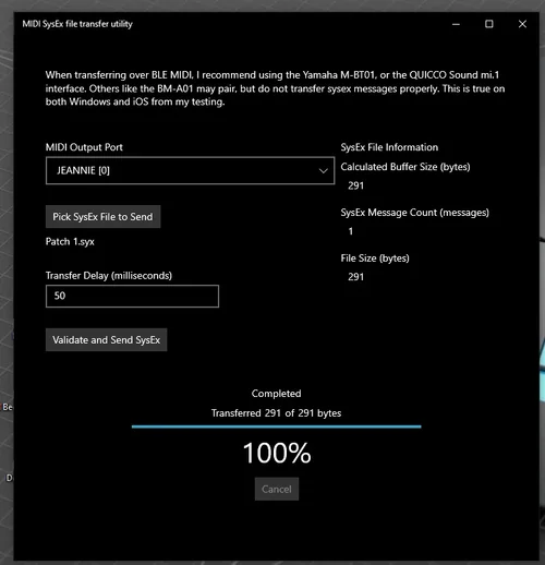

Es gibt für Windows noch ein anders kostenloses, freies und einfaches Programm Namens "MIDI SysEx file transfer utility".
Damit kann man die gespeicherten SysEx Daten einfach an einen beliebigen Synthesizer per USB oder Midi senden.
Gruß Rolf

  • #531
@rolfdegen
Bzgl MIDI-OX.
Schau dir doch mal das MIOS-Studio von Thorsten Klose (MIDIbox) an.
Da gibts neben einem SysEx Tool sogar nen SysEx Librarian Patch Manager.
Evtl kannst ja auch den Thorsten fragen, ob du das MIOS Studio für deine Jeanny nutzen und anpassen darfst.
M.i.a.u.: humax5600 und highsiderr
  • #532
Hi Thomasch
Danke für deinen Tip. Das Tool ist super und funktioniert mit der Jeannie.
Muss mich jetzt noch ein wenig mit Midi SysEx Daten beschäftigen.
Gruß Rolf
