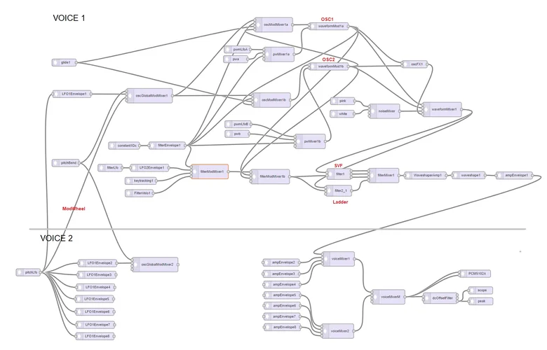

JaNein. Für die Pitch-Modulation gibt es nur einen LFO (siehe Zeichnung weiter oben). Die OneShoot Funktion ist im LFO Objekt integriert. Modwheel ist aber unabhängig von Fade-IN und Fade-OUT steuerbar.
Wir haben uns entschieden, in die Jeannie noch einen weiteren LFO für eine unabhängige Modwheel Steuerung zu integrieren. Damit ist es dann möglich z.B. ein Vibrato unabhängig von One-Shot und FadeIn/Out vom Pitch-LFO zu steuern. Ferner wird eine Pitch-Modulation für Osc1 oder Osc2 oder OSC1+Osc2 (aktuell) möglich sein.

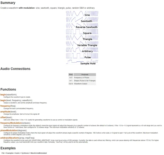

Würde eigentlich Osc-Sync gehen? Der "Sync"-Switch im Osc-Menü ist ja aktuell der Key-Sync, oder?
Und: Ich fände auch einen "Depth"-Regler für die Crossmod-Funktion wünschen - weiß aber nicht, ob die Engine das hergäbe?
  • #503
Osc-Sync ist im Oszillator Objekt der Teensy Audio Lib nicht vorgesehen. Lediglich Phasen-, und Frequenz-Modulation ist einstellbar.

das sieht ja zumindest so aus, dass PW/Phasemod für alle Wellenformen möglich ist.
