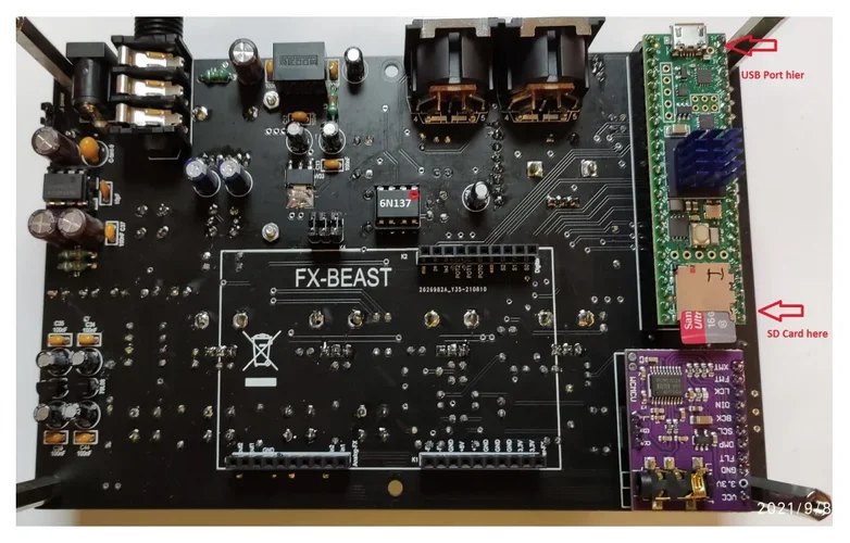

Hi, ich habe mir hier übers Forum einen Jeannie gekauft. Nach dem Einschalten blinken für ca. 5-10 Sekunden die Jeannie Symbole und es steht "booting", dann wird der Screen weiß und er startet neu. Das geht endlos so im Kreis. Was könnte da los sein? Letzte Firmware ist installiert.
  • #591
Hallo eisblau
Kein Problem. Wenn die Jeannie beim Einschalten in einer Bootschleife hängen bleibt, kannst du vor dem Einschalten den "Mute" Taster drücken und festhalten bis auf dem Bildschirm Patch "A 000" erscheint. Ich würde empfehlen, alle Daten auf der SD Karte zu löschen und auf tubeohm.com die aktuellen Patches und anderen Files auf die SD Karte zu speichern. Hier der Link: https://www.tubeohm.com/jeannie.html

Du musst die Rückseite aufschrauben und die SD Karte aus dem CPU Board nehmen.
Die USB Verbindung ist zur Zeit nur für ein Firmware Update notwendig. Bitte die letzte Firmware installieren. Die aktuelle Version ist V1.42a .
Die Versionsnummer steht im System Menü der Jeannie (letzte Page) . Die Übertragung der Sound Dateien und Sound Bänke per SysEx kommt mit der nächsten Firmware.

Also bei mir Taucht der Bootloop sporadisch auf.
Auch wenn ich gar nix am Gerät mache.
Mittlerweile habe ich die Vermutung das es durch midi cc, prgch, Mididaten ausgelöst wird selbst wenn diese per Midi thru an andere Geräte geschickt werden und gar nicht für Jeannie bestimmt sind.
Manchmal hilft abschalten manchmal nur die Mute taste.
  • #598
Bitte die aktuelle Firmware prüfen und ggf flashen, SD Karte formatieren (FAT32) und alle Ordner auf SD Karte kopieren.
Im System Menü kannst du testweise PRG Change abschalten.
