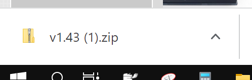

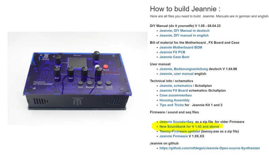

Ich hatte vorhin im ersten Durchlauf Software mit einem veralteten Version (v1.43) heruntergeladen, um dann über die von dir verlinkte Seite, die aktuelle Version vorzufinden. Ich finde aber gerade die Seite nicht, von der ich zuerst gedownloaded hatte. Sollte ich diese wiederfinden, melde ich mich nochmal, sofern das überhaupt gewünscht ist.
  • #752
Evtl. lag es an sowas : https://www.ionos.de/digitalguide/server/konfiguration/so-leeren-sie-ihren-cache/

  • #755

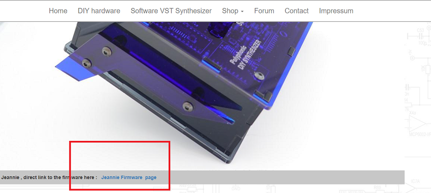

So , damit man nicht so lange suchen muss , habe ich den Link für die Firmware direkt auf die erste Seite gesetzt.
Die zweite Seite habe ich auch abgeändert .

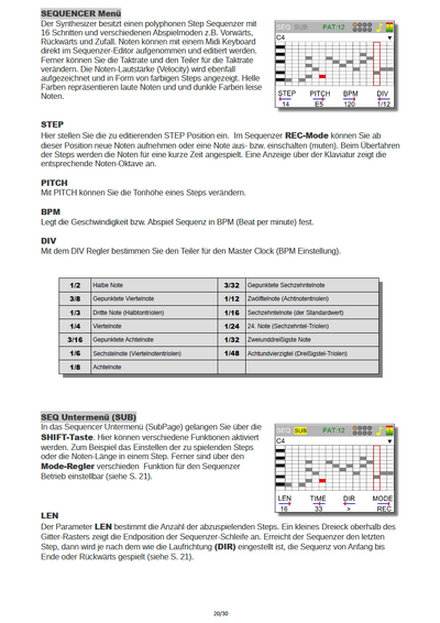

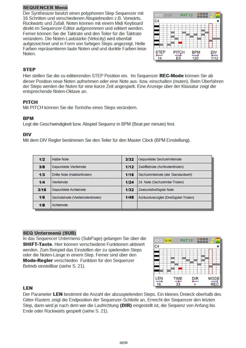

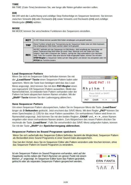

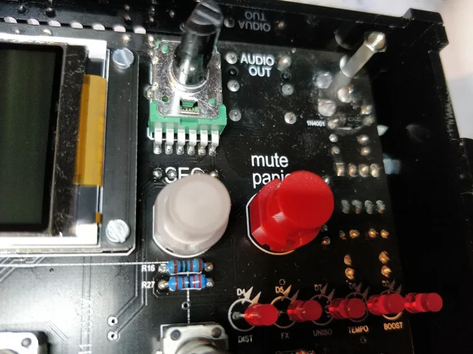

So, ich habe jetzt mal ein wenig mit dem Sequencer herumprobiert...
der Sequenzer hat 3 Modi .
1:Aufnahme <REC> **** durch längeres drücken der Taste MUTE wird der Seq resettet. nun kann man einfach eine Sequenz über die Tastatur einspielen , auch bis zu 4 Stimmen polyfon.
Der Mute-Schalter ist bei mir aktuell ohne erkennbare Funktion. Hier findet weder ein reset statt, noch kann iich hierüber in einen anderen Sequencer-Modus wechseln.
2:transponieren der Sequenz <TRP> **** die Sequenz läuft und kann über ein Keyboard tonal gespielt werden .
Wie rufe ich diese Funktion auf? Über den Mute-Schalter? Wird dieses dann im Display angezeigt?
3:paralleles spielen während der Sequenzer läuft <KEY> **** die Sequenz läuft und man kann frei improvisieren. Die Sequenz sollte so in der Tonhöhe gewählt werden das es nicht zu Überschneidungen der
vom Sequenzer gespielten Noten und dem Solo kommt. Das Note off gilt dann auch für die Solostimme.
Dieser Modus ist bei vielen Sequencer-Sounds als Standard gewählt. Lässt allerdings nicht abwählen.
Einige Sequencen bei den Sounds lassen sich nur auswählen, wenn ich aus einem anderen Sound heraus mit gestartetem Sequencer wechsle. Hat das so seine Richtigkeit?
  • #766
1:) Mute Taste : damit überspringe ich im Sequenzer bei der Aufnahme einzelne Steps . Auf diesen Steps wird dann keine Note gespielt .
( im Sequenzer Menü ) Mute Taste ca 5 s grücken . Damit wird der Sequenzer resettet und alle Noten gelöscht .
2:) im Sequenzer Menü 4tes Poti (mode) drehen. Man kann zwischen REC, TPR und KEY wählen
3:) Ja , it is no BUG it is a feature. Wir haben uns überlegt wie man auch schnell mal Sequenzen auf andere Sounds legen kann .
Wenn eine Sequenz läuft und ich ein neues Soundprogramm wähle dann wird die aktuell laufende Sequenz übernommen.
Hat das Soundpatch eine eigene Sequenz so muss ich die aktuelle laufende Sequenz stoppen und das Soundpatch nochmal mit dem Encoder auswählen . Danach wird die eigene Sequenz des Patches gespielt .
Alternativ dazu kann man auch eine Sequenz speichern und in ein neues Patch laden .

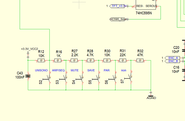

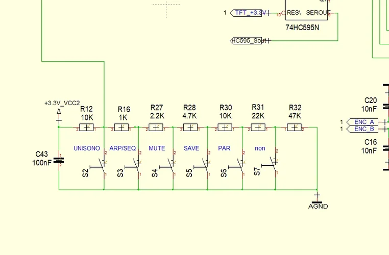

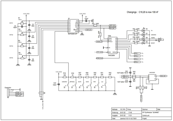

Wieso ohne Mute Schalter ?? habe es mir grade nochmal im Schaltbild angeschaut .
Wenn alle anderen Taster gehen dann muss der Mute Schalter auch gehen. Entweder ist der Schalter defekt , oder er bekommt keine Masse. Oder ist falsch eingesetzt . Eventuell hast du auch einen falschen Widerstand genommen .
M.i.a.u.: SirAdrianFish
  • #769
Das wäre auch meine Vermutung. Lässt sich das Prüfen, ohne den Schalter wieder rauszulöten?
...also ein Lötfehler..?
Das bezweifle ich, da mir dieser Punkt in der Anleitung sehr Präsent war, werde dass aber mal überprüfen. Dann hätte ich allerdings ein für mich nicht lösbares Problem.
Eher unwahrscheinlich, da ich beim Einbau sowohl die Werte der Widerstände gemessen, sowie die Farbcodierung überprüft hatte. Aber auch hier werde ich mal einen prüfenden Blick darauf werfen.

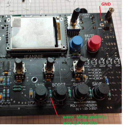

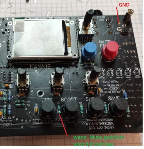

  • #770
Zitat : Lässt sich das Prüfen, ohne den Schalter wieder rauszulöten?
1. Jeannie vom Netzteil trennen !!!!
2. Ohmmeter an rechte Seite von R27 und an Massepunkt ganz oben anschließen. ( siehe Bild )
Wenn du auf die MUTE Taste drückst sollte ca. o,1 OHM angezeigt werden bzw. der Duchgangsprüfer bei deinem DVM einen Ton von sich geben .
Evtl. mal ein hochauflösendes Foto von deiner Platine hier einstellen....
  • #771

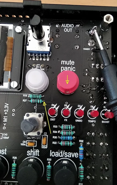

Die Lötpunkte vom Schalter, sowie von dem Widerstand, habe ich kontrolliert und vorsorglich nochmal alle 6 (4 + 2) Lötpunkte erhitzt. Beim Betrachten der Verortung der Widerstände ist mir aufgefallen, dass es sich bei einem der beiden Lötpunkte vom R27 möglicherweise um eine der beiden verschlossenen Lötlöcher handelt, wie weiter oben schon beschrieben. Dieses 4er Ensemble hat Erinnerungen geweckt und passt von der Abfolge in der Anleitung. Evtl. ist hier kein Kontakt zwischen einer Lötöse und der Leiterbahn vorhanden?
Der Wert des Widerstandes (R27, 2.2K, rot, rot, schwarz, braun, braun) ist korrekt.
Der Schalter selber ist korrekt eingebaut, und fühlt sich beim Bedienen (Druckpunkt) an, wie die anderen verbauten Schalter auch.
Gemessen habe ich die folgenden Werte:
nicht gedrückt: 11.82 KOhm
gedrückt: 00.00 KOhm

  • #773
Hmm , ich habe hier 11,83 kOhm . Was passiert denn wenn du einen Patch mit einer Sequenz nimmst , in das Sequenzer Fenster gehst und dann Mute mehrere Sekunden drückst ??

  • #775
Hier mal die Schaltungsbeschreibung .
3,3 Volt werden über die Spannungsteiler R12,16,27,28,30,31,32 geteilt .
Wird ein Schalter geschlossen so bekommt der ADC eine bestimmte Spannung die ausgewertet wird . Wenn Mute gedrückt wird sollte eine Spannung von 0,8 Volt ( ich habe hier 0,798 V ) an R 12 ( 10k ). Eine Seite von R 12 geht an 3,3 V die andere an den Spannungsteiler und ADC . Da solltest du mal messen . Oder ruf mich mal an. Meine Tel no findest du auf meiner Webseite.

  • #776
So , nochmal ein Bild . Wenn Mute gedrückt wird sollte am Widerstand R 12 ca 0,8 Volt anliegen -
Nichts. Mute ist ohne Funktion. Der Sequencer läuft ohne Veränderung, z.B. Neustart, Unterbrechnung, oder Holpern weiter.
R12 = 10k Widerstand
Mute gedrückt = 0,00 Volt // 2,44 KOhm
Ohne Mute zu drücken = 0,00 Volt // 9,42 KOhm
Gehen denn eigentlich die anderen Taster , Unisono , Boost, Shift und Load/ Save ??
Ja, alle Taster funktionieren, wie sie sollen.
  • #778
Hallo Adrian..
Tut mir Leid das du mit unserer Jeannie ein Problem hast. Aber ich bin zuversichtlich das wir das Problem zusammen lösen können.
Wichtig ist es, dass du die empfohlenen Messungen mit eingeschalteter Jeannie machst. Eine Widerstandsmessung im ausgeschalteten Zustand ist leider nur bedingt aussagekräftig,
da hier andere Faktoren w. z. B. Spannungsregler und Potentiometer die Messung beeinflussen.
Die Tastenabfrage erfolgt nach dem Prinzip eines schaltbaren Spannungsteilers. Wird z.B. eine Taste gedrückt, ändert sich der Spannungsabfall an R12 und die Messspannung am ADC Eingang von IC X1.
Für die Taste "MUTE" liegt der Wert bei ca. +0.8V. Eine Hysterese sorgt für ein sicheres Auswerten der Tasten.
In deinem Fall vermute ich einen verdrehten Taster, da nach deiner Aussage die anderen Taster ordnungsgemäß funktionieren ?
Bitte überprüfe dies noch einmal.
Sollte das nicht der Fall sein, bitte ich dich, ein paar Fotos von der Platine zu machen und hier zu posten. Dann schaun wir weiter..
Lieben Gruß Rolf
  • #780
Danke für eure Geduld...
So, das Ganze jetzt noch mal mit Strom aus der Steckdose..., nutzen wir ihn, solange wir ihn noch haben... :xencool:
Mute gedrückt = 0,802 Volt (DC) // 0,25 Volt (AC)
Ohne Mute zu drücken = 2,96 Volt (DC) // 0,20 Volt (AC)
Bilder von der Rückseite der Platine poste ich morgen. Dazu muss ich diese erst wieder aus dem Case ausbauen...
Danke für die Schematics und die Bedienungsanleitung. Diese hatte ich mir bereits Vorwege heruntergeladen und ausgedruckt.
Die LEDs funktionieren übrigens auch beim Drücken der entsprechenden Taster. Bei Mute weiß ich nicht, ob diesem auch eine LED zugeordnet ist.
